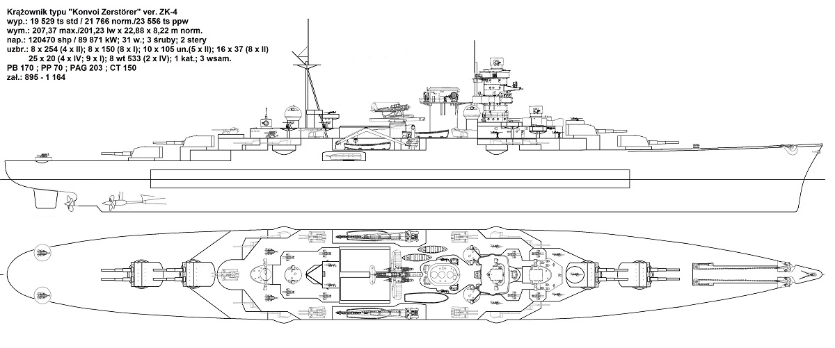

Jutro wrzucę pełny planik wersji ZK - 4 i to razem z raportem Springsharpa.

Springsharp płakał jak to liczył. Kompletnie nierealne

A teraz trochę poważniej.
Miałem pewną wizję krążownika pancernego i starałem się ją opracować najlepiej, jak potrafiłem.
Jednak nie ma ludzi nieomylnych i nawet Springsharp tego nie poprawi. Nie mam zamiaru ukrywać, że liczę na litościwe przyjęcie, ale uwagi (zwłaszcza dotyczące błędów) mogą być bardzo pomocne w nauce.
Życzę miłej lektury.
First Bismarck (ZK-4),
Germany - Armored cruiser - Laid down 1938 (Engine 1940)
Displacement:
18 643 t light; 19 529 t standard; 21 766 t normal; 23 556 t full load
681,25 ft / 660,20 ft x 75,07 ft x 26,97 ft (normal load)
207,64 m / 201,23 m x 22,88 m x 8,22 m
Armament:
8 - 10,00" / 254 mm guns (4x2 guns), 496,04lbs / 225,00kg shells, 1932 Model
on centreline ends, evenly spread, 2 raised mounts - superfiring

Posty: 4831
To pancerny jest? Hippery miały po ok 14 000 ton i 8x203 i blachę na burcie 80mm i nie widzę możliwości aby naćkać tyle dział i dać taką blachę na burcie przy tylu tonach. I Hippery dłuższe były i proporcje miały jakieś. Więc nie widzę tego.
Posty: 6843
To teraz przypatrz się Zarom i New Orleansom. Mniejsze od Hipperów, a znacznie lepiej opancerzone przy mniejszej wyporności. Zresztą kieszonki też były mniejsze i silniejsze od Hipperów. Ich też nie widzisz ?
Ja bym żadnych Włochów, Amerykańców czy innych Anglików w to nie mieszał. Niemcy mieli swoje własne pomysły na aranżację wnętrza i wyposażenia i porównywanie ich z nie Niemcami nie ma najmniejszego sensu :wink:
Mnie najbardziej podejrzana wydaje się prędkość. Hippery miały podobne wymiary kadłuba, minimalnie większą moc, minimalnie większą prędkość, ale sporo mniejszą wyporność. A pod pokładem musisz jeszcze wmieścić o wiele więcej amunicji. 31 knotów to brzmi nieco zbyt optymistycznie.

SmokEustachy pisze:To pancerny jest? Hippery miały po ok 14 000 ton i 8x203 i blachę na burcie 80mm i nie widzę możliwości aby naćkać tyle dział i dać taką blachę na burcie przy tylu tonach. I Hippery dłuższe były i proporcje miały jakieś. Więc nie widzę tego.
Człowieku, czy nie zauważyłeś, ze ten okręt ma 20.000 ton? Więc po co wyjeżdżasz z Hipperami? Przecież to nie jest w żądnym razie porównywalna jednostka.

Ano to, że wszystkie różnice kryją się w tych 6 tysiącach ton.
Cały numer ze Springsharpem polega na tym, że wrzucasz do programu to co chciałbyś osiągnąć, a on liczy możliwość wykonania. Z tym, że musisz mu podać sporo danych. Podajesz wysokość wolnej burty w 7 miejscach do tego nawis rufowy i kąt wychylenia dziobnicy. Do tego długości pokładu dziobowego, rufowego oraz ewentualnie długość pokładu do uskoku na śródokręciu. Długość na linii wodnej, szerokość i zanurzenie przy wyporności normalnej, oraz co równie ważne - wyporność normalną lub współczynnik pełnotliwości kadłuba. Przy opancerzeniu podajesz nie tylko grubość, ale i wymiary pasa burtowego i grodzi wzdłużnej, grubość pokładu pancernego oraz ewentualny pas pancerza górnego.Przy wieżach AG wpisujesz pancerz czołowy, pozostałych ścian i grubość barbet.
Znacznie ciekawiej jest przy siłowni.
Tam trzeba podać prędkość maksymalną, krążowniczą i zasięg, jaki miałby osiągać oraz liczbę śrub. Dodatkowo masz do wyboru różne rodzaje paliwa i maszyn.
Program samodzielnie wylicza różne parametry - w tym wytrzymałościowe - które są zbiorczo prezentowane w raporcie końcowym. Program wyliczy potrzebną moc dla prędkości maksymalnej i krążowniczej oraz zapas paliwa. No i oczywiście poda wielkość załogi.
Jeśli jakieś parametry nie spełniają wymaganego minimum, to program upomni się o poprawkę i to jeszcze w trakcie wpisywania danych, a później przy generowaniu raportu.
Oczywiście jest to narzędzie przydatne w naszych amatorskich działaniach, ale trzeba mieć na uwadze, że posiada ograniczenia.

U nas jest:
Admiral Hipper (1939)
14 050 t; 205,9x21,3x5,8 m; 132000KM=32 w.;8x203, 12x105 AA, 128x37 A, 8—28x20 AA (1944: 15x40 AA), 12 rt 533; 3 wsam., 1 kat.; pb 80, pp 50, pag 105; 1600 l;
ADMIRAL HIPPER (s+ 3.5.45, Kilonia)
BLUCHER (+9.4.40, fiord Oslo, norw. art. Nadb i wyrz. torp.)
jw., lecz (1940)
16 974 t; 32,5 w; 212,5x21,9x6,4 m
PRINZ EUGEN (1945  USA)
Czyli dla PE już 16 000 ton. Ale różnice to moc 132 000, blacha na pokładzie 50vs 30mm i załoga. Podają projektowaną ok 1380 a realną nawet 1600. Ów szpingszarp nie dobija do 1000
Bunker at max displacement = 2 173 tons
Prawdziwe Hippery miały miejsca na około 3500 m3 paliwa + kilkaset na wodę kotłową. To trochę więcej niż 2tys ton :wink:
Springsharp Springsharpem, ale tu w nieco bardziej zanurzonym kadłubie Hippera, trzeba wmieścić praktycznie taką samą maszynownię. Kotły mogą być trochę większe jednostkowo bo mamy więcej miejsca w pionie, pewnie weszłyby kotły pancernikiem. Ale turbin już w pionie nie ustawisz.
Komory amunicyjne muszą być o pojemności że 2 lub 3 x większej niż Hippery. Pociski 254 ich ładunki miotające ważą nie tylko więcej ale też zajmują więcej miejsca. Niemcy mieli zwyczaj rozmieszczania ich na pokładach górnej i pośredniej platformy, w przeciwieństwie do wszystkich innych nie Niemców którzy rozciągali je na przestrzeni trzech pokładów platformowych. Dlatego zajmowały więcej miejsca po długości kadłuba niż u innych. Ale my mamy jeszcze stopięćdziesiątki dla których trzeba dodać co najmniej dwa magazyny, dla baterii rufowej i dziobowej, co przy niemieckich zwyczajach oznacza 2 dodatkowe przedziały na które w kadłubie o gabarytach Hippera nie ma miejsca. Próbowałem znaleźć w raporcie zapas amunicji ale jakoś nie mogę, nie wiem czy springsharp w ogóle przejmuje się takimi detalami? :wink:
Poza tym w tym już przepakowanym kadłubie trzeba dołożyć elementy kierowania ogniem owych stopięćdziesiątek. W przeciwieństwie do innych nacji, Niemcy mieli bardzo rozbudowane gabarytowo systemy kontroli ognia i inne urządzenia pomocnicze, zwykle umieszczane w osobnych pomieszczeniach lub nawet przedziałach. Stąd porównywanie ich z Włochami, Amerykanami itd. nie jest dobrym pomysłem. To co u tamtych mieściło się w kilku pomieszczeniach, Niemcy z trudem upychali w kilku przedziałach.
Program ok, ale bez wiedzy o tym jak działa trudno jest prawidłowo interpretować dane które wyrzuca. Podejrzewam że nie bierze pod uwagę niczego z tego co wyżej wysmarowałem.
A tak swoją drogą to skąd taki zestaw uzbrojenia? 254 wydaje mi się jakaś taka ani w tę ani wewtę, ani to ciężkie ani lekkie w sumie nie wiem do czego :wink:
