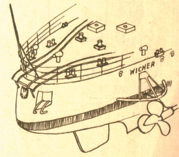

Rufa Wichra.png (212.12 KiB) Przejrzano 30634 razy
Nie wiem, czy coś pomoże.
Rufa Wichra na rysunku Stanisława Woźniaka. Plany były opublikowane w MORZu z wrześnie 1954 roku.
O ile mnie pamięć nie myli, to planik Wichra był jeszcze w MORZu w późnych latach 80-tych. Ale która wersja ?

Peperon pisze:Nie wiem, czy coś pomoże.
Pomoże na pewno. To są właśnie tory minowe, tylko kiedy je zamontowano trzeba będzie ustalić.
Ja muszę przejrzeć te swoje "MORZA" z lat 80., bo może mam ten numer i tam się czegoś dowiem. W końcu dojdziemy do ładu mam nadzieję.
Idealnie byłoby mieć dwa rysunki przed i po modernizacjach. W końcu, co to szkodzi.
