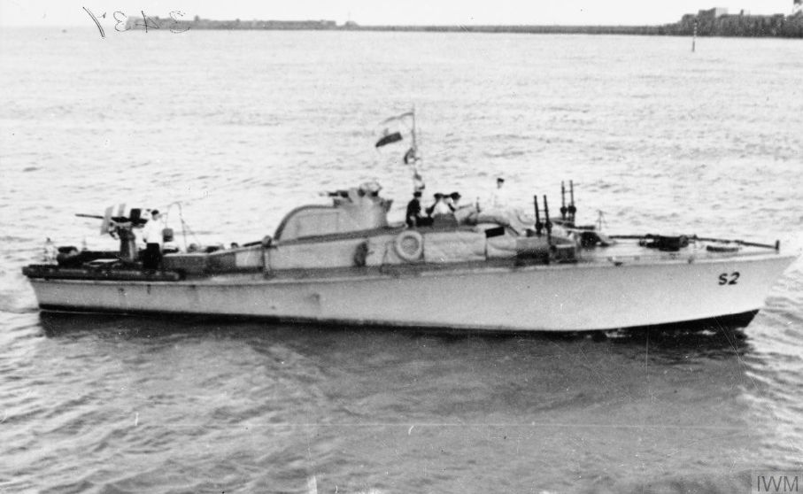

p11c pisze: Uzbrojenie naszego ścigacza z bliska.
Rufa S2 lub S3 po przebudowie jesienią 1941r:
  • nadbudówka wieżyczki Frazer-Nash z emblematem (emblemat 3 Flotylli MGB?),
  • Oerlikon 20mm,
  • charakterystyczne "koryto" na burcie wystające za profil pawęży,
S2 po remoncie w 1941.
Na rufie wzdłuż burt, jest coś ułożone w czymś co chyba przypomina te koryto/szyny ze zdjęcia rufy?
Nasuwa mi się pytanie...

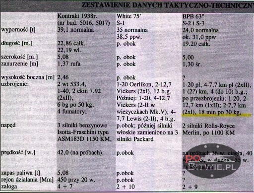

Po przebudowie jesienią 1941 w tym dzięki wzmocnieniom pokładu rufowego, S2 i S3 miały możliwość postawienia do 18 małych min morskich po 30 kg...
Marek Twardowski. Polskie ścigacze w II wojnie światowej. „Morza, Statki i Okręty”. 3/1998.:
Jakiego konkretnie typu były to miny, czy owe 30kg to:
  • masa całkowita miny
  • masa ładunku wybuchowego
Zakładając że 30kg to masa ładunku... mamy dwu kandydatów:
  • mina - Type H Mark VI, z 27kg Amatol'u.
  • mina - Mark XIXS o masie całkowitej 45kg., zaprojektowana do użycia przeciwko okrętom o małym zanurzeniu.
Najmniej prawdopodobne (bo mowa o minach):
  • bomba - Mark XII, z ładunkiem 55 lbs. (25 kg) Minol'u
  • bomba - Type F z ładunkiem o masie całkowitej 31,8 kg
