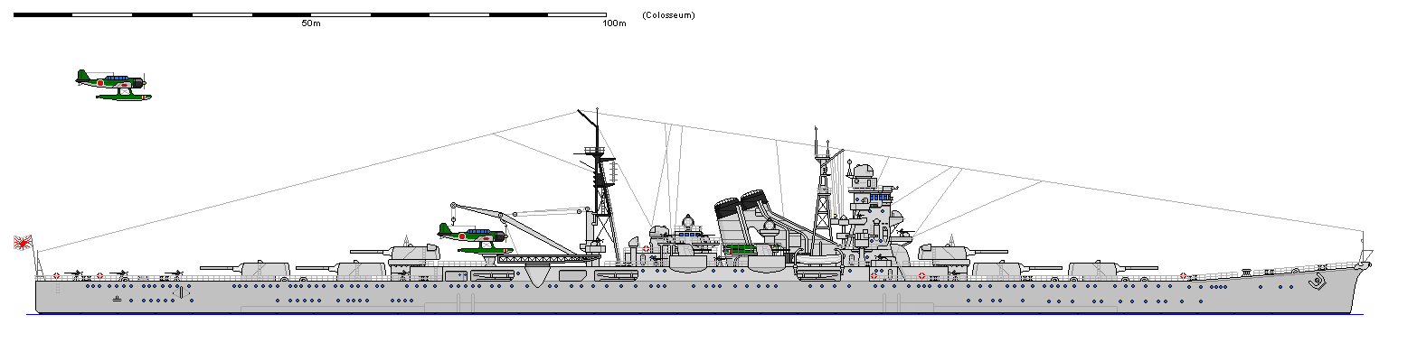

No to może teraz coś większego: japoński krążownik ciężki: 16500 ton std, 12x203, 18 w.t 610, 32 w., pb 155, pag 191, pp 75:
Piękny obraz, ale ma jedną poważną wadę.
Linia pokładu jest równoległa do linii wodnej, a poza Oyodo nowe krążowniki miały falisty przebieg pokładu :lol:
Taka uwaga na marginesie :D
Poza tym :brawo:
shigure
Posty: 1242
Lokalizacja: szczecin
Post autor: shigure »
Peperon wybacz mi ale chyba coś przegapiłem. de Villars chyba nic nei wspominał o tym że to krążownik typu Oyodo a tylko że "coś większego".
Wiem, że to nie Oyodo.
I właśnie dlatego zamieściłem uwagę o linii pokładu. Jeśli ma być Japończyk, to powinien mieć taki falisty pokład. ;)
Przynajmniej na rufie (za ostatnią wieżą) przydałby się łagodny zjazd w stronę linii wodnej. :clever:
Posty: 2231
Co do kształtu kadłuba, to muszę się bronić: dziób jest jak najbardziej w japońskim stylu, podwyższony i z charakterystycznym kształtem stewy (nawet chryzantemka jest;-)) Obniżenia pokładu na rufie nie ma, bo to duży okręt i nie ma potrzeby oszczędzania na ciężarze (a to chyba było powodem stosowania przez nich tego obniżenia), poza tym nie każdy krążownik japoński je miał - np. Tone. No i jak popatrzyć na linie pokładów ichniejszych krążowników to poza dziobem i owym obniżeniem na rufie - w zasadzie są proste. Tak więc uważam, że taki kształt jak na rysunku, jest przynajmniej możliwy, o ile nie prawdopodobny. Choć oczywiście, jakby obniżenie na rufie było, to dla oka sylwetka z pewnością była by "bardziej japońska".
ps. cieszę się, że się podoba :wink:
