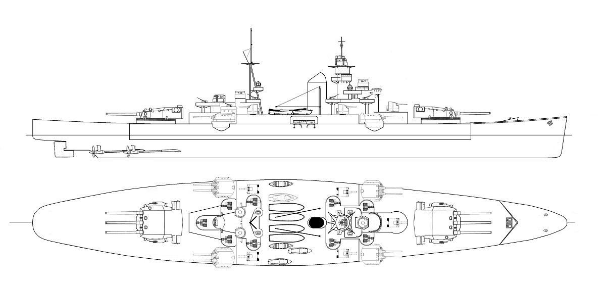

No i przyszła pora na POWa w pewnym sensie zainspirowanego przez jogiego.
Razem z raportem ze Springsharpa. Tradycyjnie liczę na litość. ;)
Smok mini.jpg (109.16 KiB) Przejrzano 13276 razy

: 2018-05-07, 00:25
autor: SmokEustachy
Peperon pisze:
8 - 7,99" / 203 mm guns (4x2 guns), 255,24lbs / 115,78kg shells, 1924 Model
on side ends, evenly spread
Co??????
: 2018-05-07, 00:49
autor: oskarm
Okręt bardzo ładny. Nie wiem jak realistycznie SpringSharp liczy koszty, ale King George V kosztował £7,393,134. No ten tego...
: 2018-05-07, 06:01
Też nie wiem...
Jednak zauważ, że Anglicy robili u siebie, a w tym przypadku wszystko import.
Na granicy cła i podatki. Do tego zapewne akcyza i VAT od całości + kary za ceny dumpingowe, bo to francuskie, a nie amerykańskie. :diabel:
To się w końcu uzbiera... ;)
: 2018-05-07, 08:26
autor: Maciej
Peperonie, polubiłeś tę nadbudówkę, co? :)
Okręt, rzeczywiście fajny!
Opowiedz, proszę, po co te 203-ki?
: 2018-05-07, 11:16
Maciej pisze:Peperonie, polubiłeś tę nadbudówkę, co? :)...
Ano polubiłem, zwłaszcza część ze sterówką ;)
Jak pisałem wcześniej, jogi zainspirował mnie pisząc o wczesnych amerykańskich predrednotach. Wziąłem więc na tapetę Oregona (BB-3) i go "uwspółcześniłem". W efekcie powstał POW, który przedstawiłem. Żeby było ciekawiej, to Oregon również miał artylerię główną złożoną z armat 330 mm. Zresztą już wcześniej (czytaj przed wpisem jogiego) myślałem, jak mógłby wyglądać taki pancernik w latach 30-stych. :diabel:
Prawda, że ładna bestia wyszła ? :clever:
