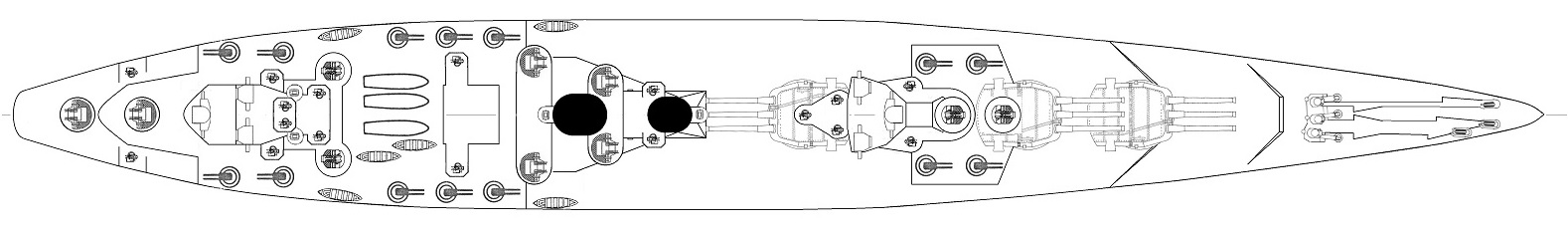

Nie wiem czy były aż tak delikatne, jak się o nie martwisz. Wstawiam rzut pokładu, to będzie łatwiej ocenić, czy są zagrożone podmuchem 16-to calówek w takim stopniu jak się obawiasz.
Co do wysokości wieź ze 114-tkami. Wyraziłem się nieprecyzyjnie, bo powinienem napisać, że niewiele wystają nad pokład. Jest to ich plus, ponieważ w dużej mierze chroni je przed siłą podmuchu z dużych armat z powodu małej powierzchni oddziaływania ciśnienia podmuchu. Również osłona ich napędów i mechanizmów wewnętrznych jest lepsza z powodu schowania pod pokładem.
Jeśli chodzi o ilość wież 5,25 cala to powiem tak. Jeśli miałoby być 16 armat to tylko w miejscu oryginalnie postawionych armat 6 calowych. Tak więc stanowiska obok kominów byłyby nierealne, ponieważ amunicja do nich musiałaby być dostarczana z rufowych komór amunicyjnych ulokowanych pod rufowymi stanowiskami. Te zaś są ustawione w miejscu po wieżach armat 152 mm.
Jest to rzut do środkowej sylwetki. :)
Brakuje na nim trochę detali, ale nie przeszkadza to w naszych rozważaniach.

Hej, ale te internetowe szesnastodziałowe "Alasce" to już chyba się dawno wydały jako ściema.
Ależ oczywiście, chodziło mi o wygląd, a nie parametry. Ktoś ładnie podłapał francuski styl. Tylko o to mi chodziło.
Te slogany "szybszy od... silniejszy od..." mają taką samą genezę jak określenie "pancernik kieszonkowy". Ja bym go raczej nazwał "wielką kolonialną kanonierką wersalską"
Jak to powiedział jakiś pan w jakiejś restauracji …, … i kamieni kupa.
Jak popatrzę na kanonierki kolonialne czasów jak były kolonie, to nijak mi to nie pasi.
Jeśli już to któraś z wersji z mniej liczną artylerią, ale cięższą, albo w ogóle coś mniejszego i paskudną artylerią.
To ewidentnie był raider. Jak coś wygląda jak koń, to jest to koń, albo coś tak do konia podobne, że różnice anatomiczne nie mają znaczenia.
To, że nie miał grasować na brytyjskich liniach komunikacyjnych, to nie znaczy, że w ogóle nie miał po nich grasować. Ja wiem, że może to się wydawać dziwne, ale Niemcy mieli trochę więcej niż jednego przeciwnika na myśli jak go budowali i to nie Anglicy byli tym przeciwnikiem, a inni też coś tam transportowali.
