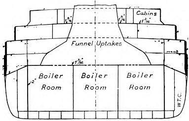

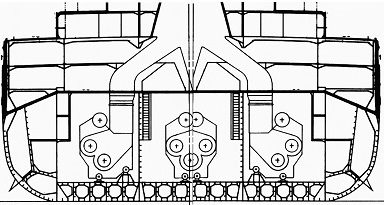

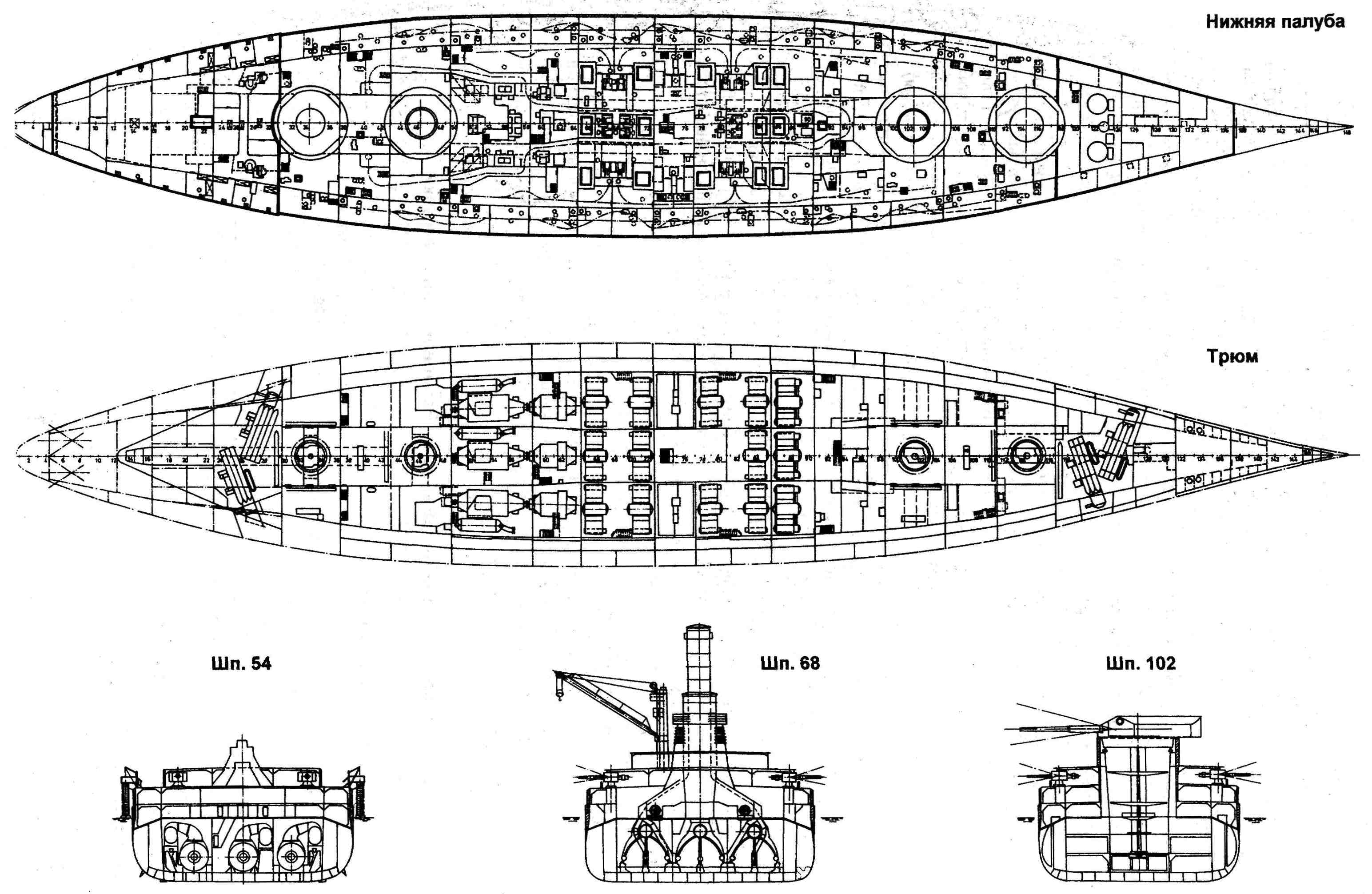

Bayern z kotłami - a proszę bardzo.
(395.67 KiB) Pobrany 4103 razy

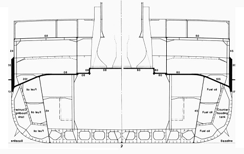

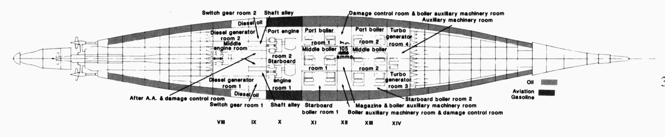

i Bismarck
(212.65 KiB) Pobrany 4103 razy
No jakieś tam różnice są. Np. widzę regres. Zamiast 9 kotłowni tylko 6. Jest postęp - wiecej generatorów prądu, ale jakiegoś wielkiego skoku nie ma.
Jakikolwiek wzrost opancerzenia pokładu i skosów wynika z redukcji zapasów węgla. Bayern miał na całej długości cytadeli nad skosami bunkry węglowe. W rejonie wież artylerii głównej też. W tych rejonach w oczywisty sposób jako ochronę pasywną, bo dostęp do niego żaden. Co najwyżej w jakiś ekstremalnie długich rejsach.
Jak się policzy ile tam mniej więcej uważano że węgiel daje osłony to o dokładnie tyle pogrubiono skosy Bismarcka.
Nie to żebym się tego schematu czepiał. Zarówno Brytyjczycy jak i Niemcy jak i Rosjanie (co do innych flot nie mam danych, nie twierdzę że nie uważali, po prostu nie mam danych) uważali, że kombinacja zwnętrznego pancerza ze skosami to JEDYNY sposób na zapewnienie odporności witaliów od odległości "0". Zdolności penetracyjne pocisków wzrostły tak bardzo, że nie było praktycznej możliwości zrobienia tak grubej płyty by "z przyłożenia' wytrzymałą uderzenie. Więc taka kombinacja.
Większość z tego zrezygnowała, bo wolała dostać coś innego - zawsze coś za coś. NIemcy nie zrezygnowali. Ot inne priorytety.
Ale generalne rozwiązanie było TO SAMO co na XIX wiecznych pancernikach. I to nie jednych.
Żeby nie było AoN był jeszcze starszy

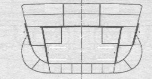

Ooo… Widzę że masz te rysunki, które ja mam na dysku którego mój nowy komputer już nie obsługuje :wink:
Tylko nie ten schemat wziąłeś (ten chyba obrazuje plan transportu węgla z bunkrów do kotłowni, ale bez opisu nie dam sobie ręki uciąć). Tam są dokładniejsze rysunki Bayerna a podejrzewam że jakimiś schematami z rozrysowanymi kotłami Bismarcka masz. Od razu widać u Niemców odwrót od upakowanych i zwartych pomieszczeń, na rzecz bardziej brytyjskiego stylu. Przyznam że początkowo byłem trochę sceptyczny do tego co widzę, ale mam swego rodzaju potwierdzenie z innego źródła:

"Pancerniki typu Bismarck są pierwszymi okrętami na których wielkość pomieszczeń maszynowni jest wystarczająca wg. wymagań marynarki". - cytuję z pamięci.
Nie bez powodu zakładałem ten temat, bo uważam to porównanie za dość ciekawe. Niestety w międzyczasie zorientowałem się, gdzie mam odpowiednie grafiki i cały plan mi przynajmniej na razie umarł, a chciałem zwizualizować opis odpowiednimi rysunkami Richelieu i Bismarcka.
Naprawdę uważasz że Bismarck jest kopią Bayerna? Bo ja widzę sporo zmian. A od początku mówię o okręcie, nie tylko o schemacie opancerzenia, czy układzie artylerii.
kotłowni tylko 6
7 :)
Posty: 4993
Cały okręt?
Zdecydowanie nie. Różnic było sporo.
Schemat opancerzenia? Zdecydowanie tak. To było dokładnie to samo. No dobra jakieś zmiany w szczegółach były, ale koncepcja i rozwiązanie to samo.
7
Mówisz o tym pomieszczeniu pomiędzy turbogeneratorami?
Toż to pomocnicza. W takim układzie KGV czy Vanguard miały po 5 czy 6 kotłowni, bo to środkowe pomieszczenie/pomieszczenia pomiędzy przednimi maszynowniami to kotłownie pomocnicze.

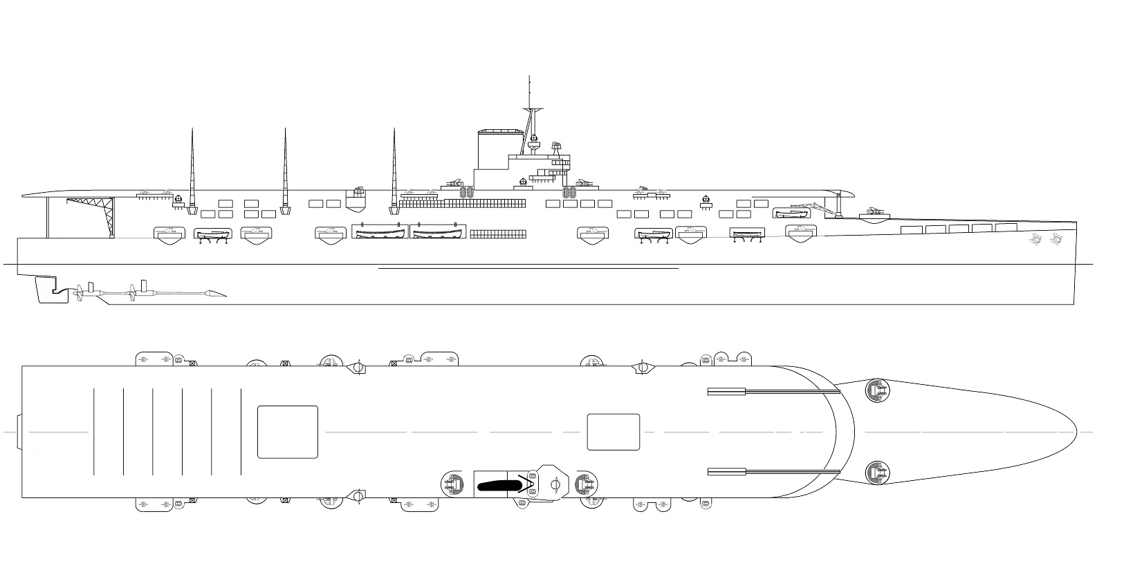

Ponieważ uspokoiło nam się w tym wątku, to wrzucam nową fantazję na kadłubie krążownika liniowego typu G 3.
Jest to lotniskowiec wzorowany na typie Glorious, tylko większy :lol:

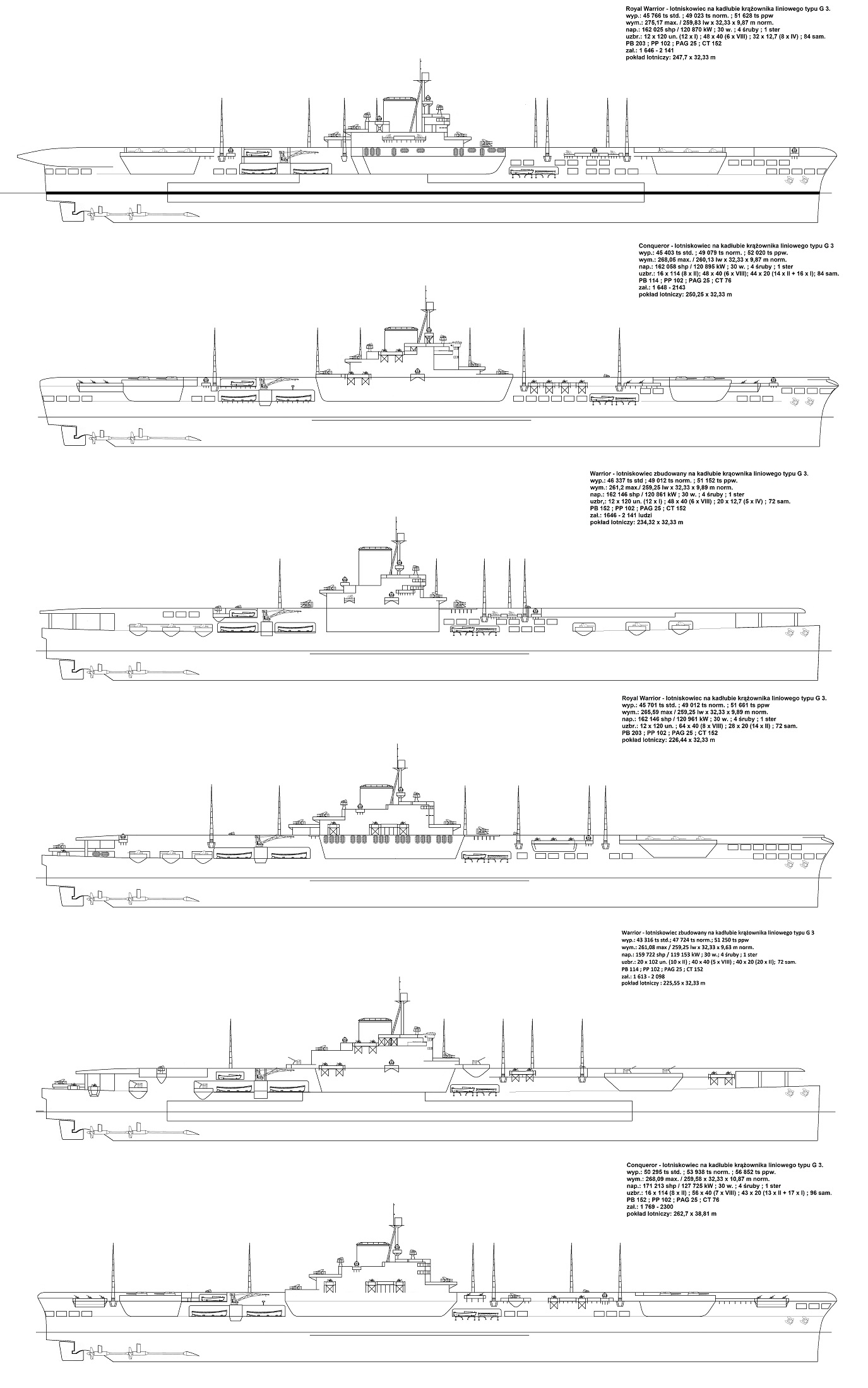

Posty: 6811
Dla niektórych zaczął się już długi weekend, dlatego wstawiam obiecany zestaw sylwetek lotniskowców, które wymyśliłem na kadłubie krążownika liniowego typu G 3. Dane tych okrętów były wyliczane w Springsharpie. Od razu zastrzegam, że został utrzymany współczynnik pełnotliwości, który program podał dla krążownika G 3 przy wyporności normalnej. Zapobiegło to dużemu rozrzutowi wyporności normalnej poszczególnych wersji stawianych na tym samym kadłubie.
(431.91 KiB) Pobrany 3330 razy
I jeszcze jedna uwaga.
Wymiary pokładu lotniczego podane są dla jego płaskiej części wzdłuż płaszczyzny symetrii i maksymalnej szerokości użytkowej, gdzie mogły być postawione samoloty.
Mam nadzieję, że w czasie upałów Was zainteresują ;)
P.S.
Byłbym zapomniał.
Gdyby któraś wersja przypadła do gustu, to są przygotowane rzuty pokładu.
Chyba, że chcecie podobny zestaw widoków z góry. Ale już bez danych, bo te są przy sylwetkach :-)
Posty: 2231
Ze względów estetycznych powiem, że wysepka za bardzo cofnięta ku rufie;) Jakoś tak mi to nie za bardzo bardzo pasuje do tamtej epoki, choć domyślam się, że to pewnie przez oryginalne położenie kotłowni.
Peperon pisze: został utrzymany współczynnik pełnotliwości, który program podał dla krążownika G 3 przy wyporności normalnej.
Zachowałeś więc oryginalne pancernikowe opancerzenie na lotniskowcu? Nie nadmiar luksusu?
