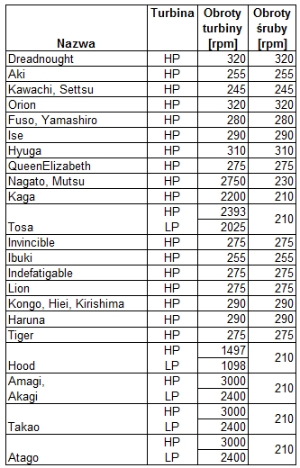

Dzięki za szybką reakcję, o jakieś info z Dumasa najbardziej mi chodziło :)
Czyli wynika z tego że ktoś pokręcił jednostki.
Za obroty turbin staroci dziękuję, chodzi mi raczej o te najnowsze z lat trzydziesty i zaraz wyjaśnię dlaczego. Jakkolwiek jeśli będzie ci się chciało starocie możesz oczywiście, może się kiedyś komuś do czegoś przyda.
Pewnie odkrywam amerykę w konserwie, ale chyba wpadłem na pomysł skąd u amerykanów tak niskie spalanie, czyli i zasięg, przy małych prędkościach rzędu kilkunastu węzłów. Wydaje mi się że chodzi o to że budowali turbiny i przeszło dwukrotnie większych prędkościach obrotowych w porównaniu z innymi – na razie mogę sobie porównać jedynie z Niemcami, Brytyjczykami i Włochami. W efekcie miały one o wiele lepszą sprawność w zakresie niskich prędkości :)

A jednak dane Miko dadzą mi materiał porównawczy. Kilka jednostek na przekładniach, różne prędkości obrotowe. Podwójne dzięki gdyż o mały włos nie wiedziałbym co bym uczynił :)
Z turbiną jest tak że im wyższe obroty tym wyższa sprawność. No turbiny samochodowe to nawet kilkanaście (kilkadziesiąt) tysięcy obr/min tylko że moce żadne.
W energetyce to ok. 3000obr/min i wynika to z potrzeby zbudowania generatora o 50 (60)Hz i o jednej parze biegunów.
Czy ktoś zauważył, że amerykanie mieli przekładnie 2 stopniowe bo z prawie 3000obr/min zejść do ok. 200obr/min w jednym stopniu to się nie da. Czyli sztuka kompromisów.

jogi balboa pisze: Wydaje mi się że chodzi o to że budowali turbiny i przeszło dwukrotnie większych prędkościach obrotowych w porównaniu z innymi – na razie mogę sobie porównać jedynie z Niemcami, Brytyjczykami i Włochami. W efekcie miały one o wiele lepszą sprawność w zakresie niskich prędkości :)
No dobra..., ale dlaczego te wysokie prędkości obrotowe turbin nie pozwalały osiągać ekonomiczności także w zakresie prędkości maksymalnych okrętu?
