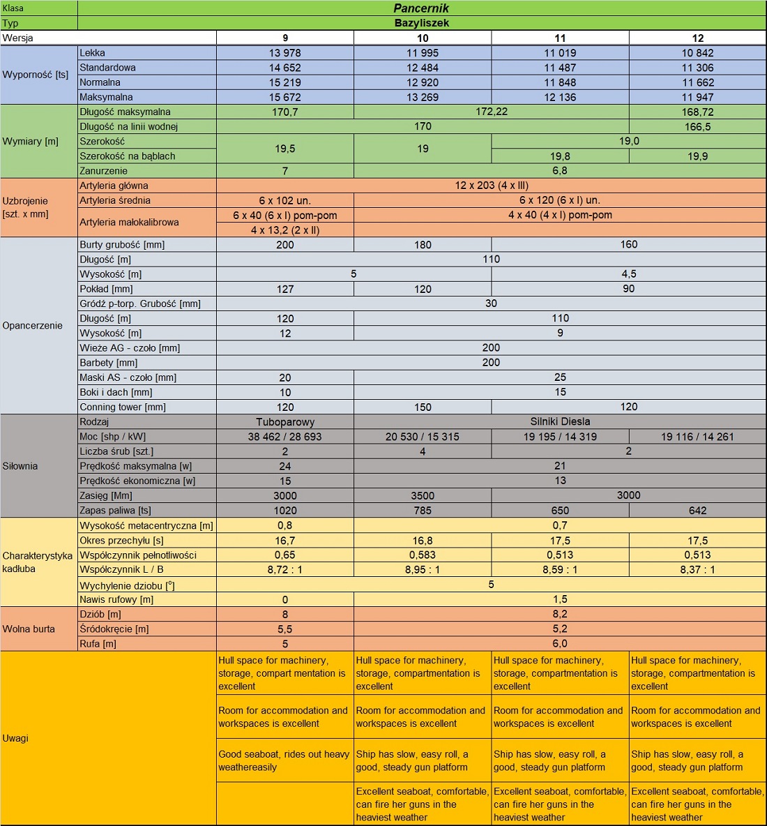

Jak napisałem, dane były wklepywane na szybko. Obejmowały opancerzenie zapewniające odporność na pociski 203 mm. No może nie wszystkie, ale...
Już w spokojniejszej atmosferze spróbowałem odchudzić okręt, żeby był jak najbliżej wyporności 10 tys. ton standard. Niestety nie jest to możliwe, bo w pewnym momencie brakło wytrzymałości kadłuba.
Poniżej tabela z czterema wersjami Bazyliszka. Wersja 12 przedstawia najmniejszy okręt, którego wytrzymałość kadłuba jest niejako na granicy. Mniejszy będzie miał szansę pękać na wyższej fali...
Uwagi w języku angielskim są przekopiowane z raportu Springsharpa.

Peperon pisze:Już w spokojniejszej atmosferze spróbowałem odchudzić okręt, żeby był jak najbliżej wyporności 10 tys. ton standard. Niestety nie jest to możliwe, bo w pewnym momencie brakło wytrzymałości kadłuba.
I dlatego powstał "mój" traktat, aby takie rzeczy były możliwe ;)
Jak wspomniałem na początku absolutnie konieczne jest zmniejszenie długości kadłuba a zwiększenie szerokości i głębokości (~120/24/8m). Spowoduje to zwiększenie skuteczności pancerza, każdy metr bieżący będzie ochraniał większą część objętości kadłuba i do tego zmniejszy siły zginające. W rzeczywistości pancerz byłyby też integralnym elementem konstrukcyjnym, wydaje mi się że Springsharp nie modeluje takich rzeczy. Możliwa jest redukcja dział z 12 do 9, jeśli zamontujemy szybkostrzelne działa automatyczne to można zachować skuteczność ognia (tzn. masa dział może być sumarycznie nawet większa, ale mniejsza masa opancerzenia to skompensuje. I w końcu ostatecznie można iść w 2 x IV.
