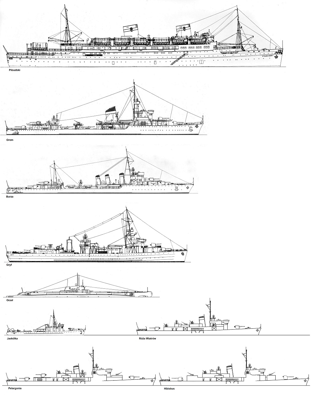

Takie małe zestawienie sylwetek moich eskortowców z okrętami rzeczywiście istniejącymi 1 września 1939 roku oraz z sylwetką Piłsudskiego.
Wszystkie sylwetki są w jednej skali. Rysunki nie moje są z kalendarzy MORZA z lat 1985 i 1986. Ich autorami są panowie Przemysław Budzbon i Marek Twardowski, którego miałem zaszczyt osobiście poznać kilka lat temu. Rozmowa z Panem Markiem była dla mnie wielce pouczająca.

Peperon pisze:Takie małe zestawienie sylwetek moich eskortowców z okrętami rzeczywiście istniejącymi
W tym zestawieniu rzuca się w oczy, że Twoje eskortowce wcale nie mają bulajów. Każesz żyć marynarzom w ciemnicy! :D
: 2019-10-26, 17:13
de Villars pisze:...Każesz żyć marynarzom w ciemnicy! :D
Jak to mawiają dzieci: A wcale, że nie !!! ;)
Tak poważniej to wytłumaczenie jest proste. Brak bulajów wynika z tego, że moje propozycje są wstępne.
Mam nadzieję, że to tłumaczenie Cię zadowoli.
Bo mogłem napisać, że ze względu na ich nowocesność. :lol:
