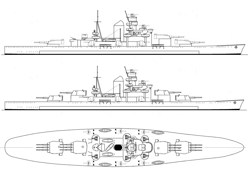

: 2019-11-03, 17:51
Miałem tego nie robić, ale ...
Poniżej porównanie sylwetek Heloweena i Białego Lwa.
Nie będę ukrywał, że Heloween jest przeróbką Białego Lwa dla spełnienia wymogów peceed'a.
W pewnym sensie ta przeróbka jest źródłem pewnego nieporozumienia, które udało się wyjaśnić z jogim ;)
Dane Bialego Lwa są na stronie 166 tego wątku. Natomiast dane Heloweena są na stronie 191.
Miłych porównań :diabel:
