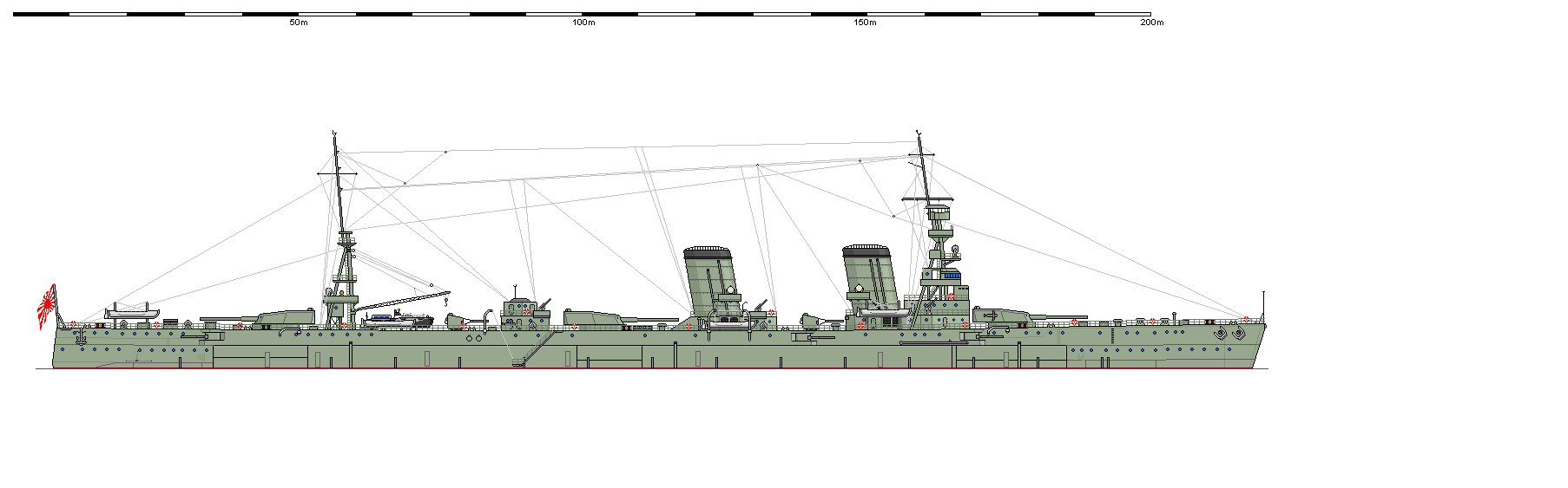

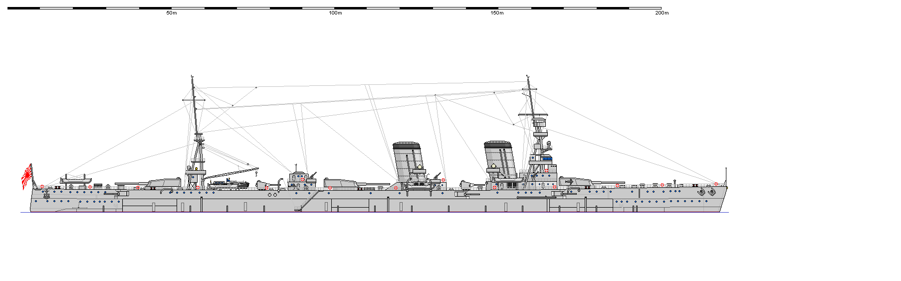

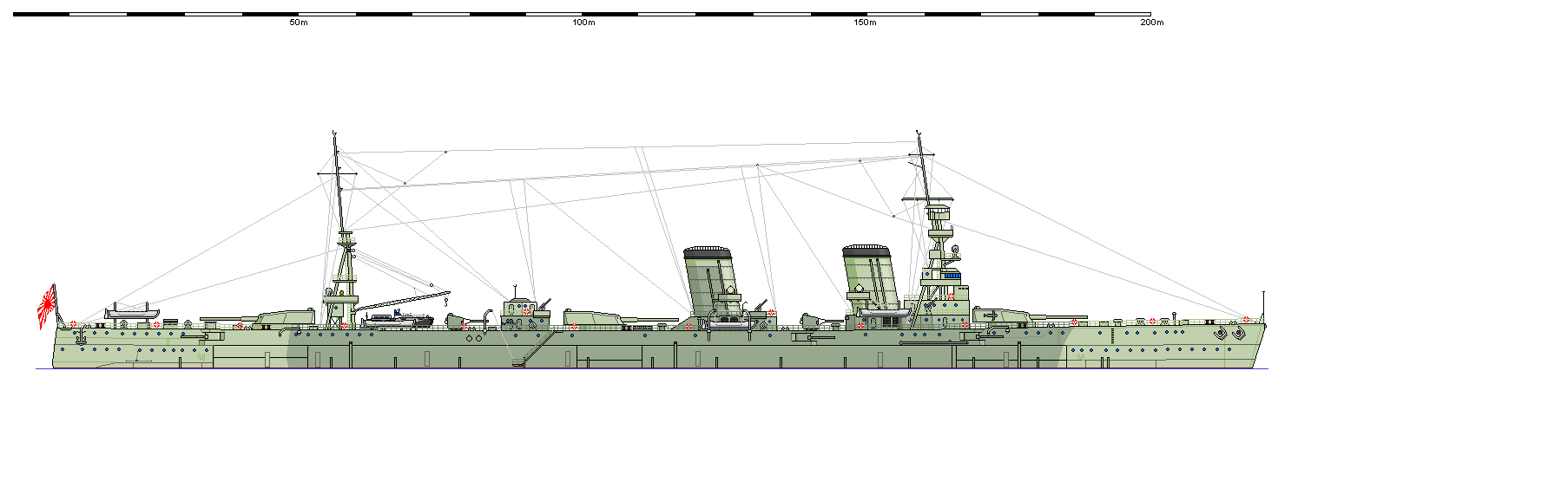

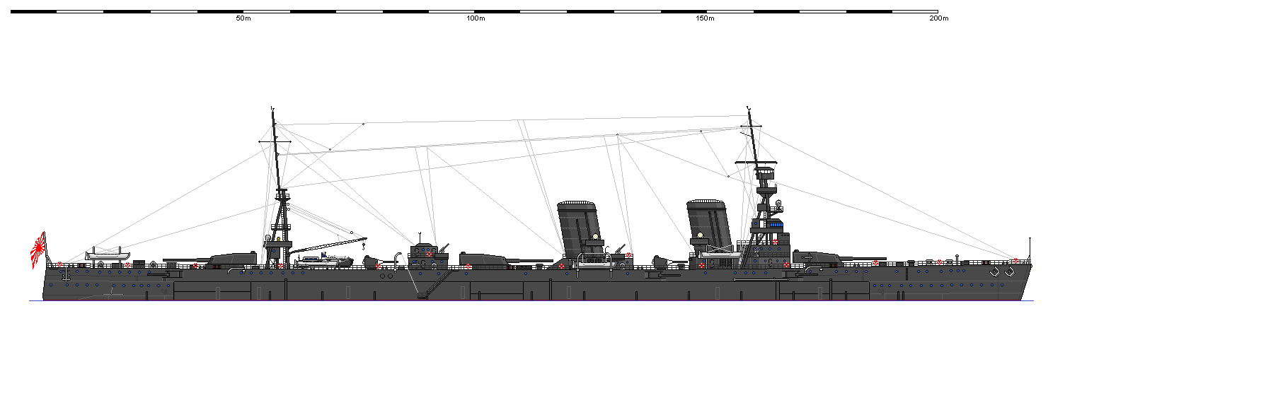

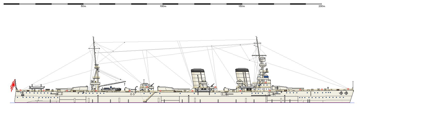

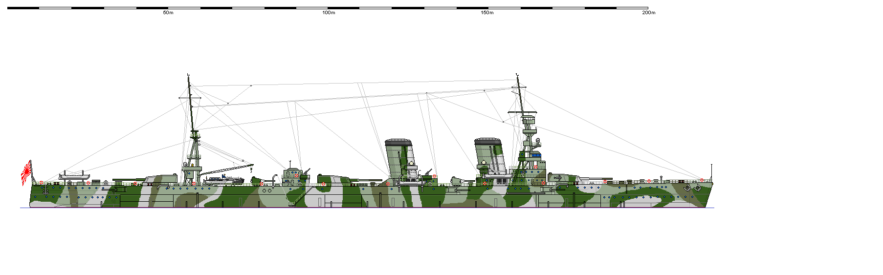

Japoński krążownik z 12-calówkami. Rysunek wykonałem na podstawie rysunku Macieja3. Niestety, nie udało się osiągnąć zakładanych 36 w. - tajniki japońskiego konstruowania okrętów są zdecydowanie poza zasięgiem springsharpa :) Wg mojej symulacji okręt ma wyporność normalną 11900 ton, 32 w., zasięg 6000 Mm, 3x305, 8x140, pb 76, pp 25, pag 76.

Widzę 10x140 i kilka 76. A co do głównej tyle samo ważyło by 4x305.
Posty: 2231
Ja tam 10 dział nie widzę. Jest 8 - 6 w kazamatach i 2 na pokładzie.
Posty: 4987
Marek-1969 pisze:Widzę 10x140
Jest 8. Te na otwartych stanowiskach z jakimiś tam maskami są w płaszczyźnie symetrii kadłuba. Widać to w rzucie z góry (gdzieś tam kiedyś zamieszczałem rysunek mój i japoński tego koszmarka)
Być może, ale Japończycy dali trzy jednolufowe wieże. Czemu - trzeba by spytać ich. Jakiś seans spirytystyczny?
Maciej3 pisze:...Czemu - trzeba by spytać ich...
Może chodziło o średnicę barbet ?
Albo o siły przenoszone na konstrukcję okrętu podczas strzelania z AG ?
Posty: 4987
Być może. Cholera ich wie.
Ale Niemcom udało sie wsadzić na podobnej wielkości okręt trzylufowe wieże z działami 280.
Nie sądzę żeby dwulufowka 305 była cięższa i dawała większy odrzut przy strzale....
Ale wizja ciekawa. Jak to znalazłem przypadkiem u Hiragi to nie mogłem się oprzeć.
Wygląda prawie jak projekt robiony przez moje dzieci
Maciej3 pisze:...Ale Niemcom udało sie wsadzić na podobnej wielkości okręt trzylufowe wieże z działami 280...
No, ale siłownia u Niemców to jednak była dużo skromniejsza :lol:

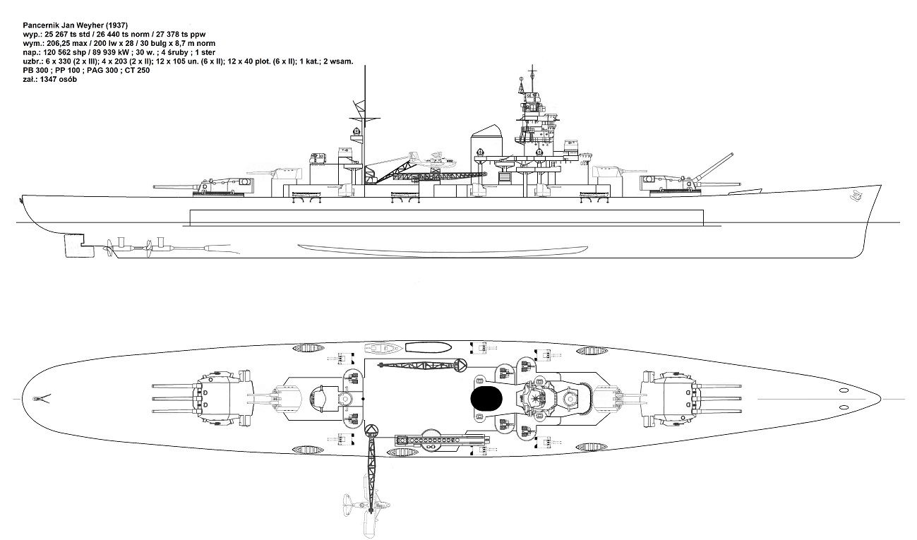

Przy okazji dyskusji nad krążownikami, które wtedy wrzuciłem, zapowiedziałem realizację pomysłu na antykieszonkę. Jogi wtedy zwrócił uwagę, że polska antykieszonka musi być równocześnie antygangutem. Muszę się przyznać, że ambitnie próbowałem zrobić coś takiego, ale dałem sobie z tym spokój. Doszedłem do wniosku, że dobry antygangut musi być równocześnie dobrym antyscharnhorstem, a nie antykieszonką. Mam w realizacji takowego delikwenta, który jednocześnie spełnia dwa warunki. Jest rozwinięciem poniższego pomysłu i bierze udział w standaryzacji artylerii polskiej floty.
Czas jednak kończyć wywody i pokazać najnowszy pomysł na okręt dla PMW.
Tradycyjnie życzę miłego odbioru. ;)
Jan Weyher - mini.jpg (142.78 KiB) Przejrzano 12307 razy
Szkoda, że Andrzej ukradł mi szoł swoim Japończykiem :diabel:
Posty: 2231
Myślę, że szołem się podzielimy ;) Twój międzywojenny semi-drednot też jest arcy oryginalny :)
de Villars pisze:Myślę, że szołem się podzielimy ;) Twój międzywojenny semi-drednot też jest arcy oryginalny :)
Miała być antykieszonka i jest :lol:
Niestety musiałem ograniczyć wyporność bez ograniczania salwy burtowej. Dlatego przyjąłem takie rozwiązanie, jak widać na obrazku.
Niby semidrednot, ale za to szybki :diabel:
Peperon = Paradoks :)
Dałeś sobie spokój z antygangutem, ale wyszedł ci fajny antygangut kieszonkowy. W sam raz na miarę takiej republiki bananowej jak polska :-D
Poza tym, 1937 to data czego?
