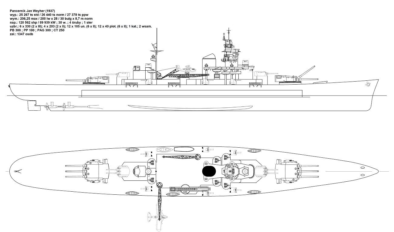

Przy okazji dyskusji nad krążownikami, które wtedy wrzuciłem, zapowiedziałem realizację pomysłu na antykieszonkę. Jogi wtedy zwrócił uwagę, że polska antykieszonka musi być równocześnie antygangutem. Muszę się przyznać, że ambitnie próbowałem zrobić coś takiego, ale dałem sobie z tym spokój. Doszedłem do wniosku, że dobry antygangut musi być równocześnie dobrym antyscharnhorstem, a nie antykieszonką. Mam w realizacji takowego delikwenta, który jednocześnie spełnia dwa warunki. Jest rozwinięciem poniższego pomysłu i bierze udział w standaryzacji artylerii polskiej floty.
Czas jednak kończyć wywody i pokazać najnowszy pomysł na okręt dla PMW.
Tradycyjnie życzę miłego odbioru. ;)
Szkoda, że Andrzej ukradł mi szoł swoim Japończykiem :diabel:
: 2020-01-31, 20:52
autor: de Villars
Myślę, że szołem się podzielimy ;) Twój międzywojenny semi-drednot też jest arcy oryginalny :)
: 2020-01-31, 21:12
de Villars pisze:Myślę, że szołem się podzielimy ;) Twój międzywojenny semi-drednot też jest arcy oryginalny :)
Miała być antykieszonka i jest :lol:
Niestety musiałem ograniczyć wyporność bez ograniczania salwy burtowej. Dlatego przyjąłem takie rozwiązanie, jak widać na obrazku.
Niby semidrednot, ale za to szybki :diabel:
: 2020-02-01, 10:56
autor: jogi balboa
Peperon = Paradoks :)
Dałeś sobie spokój z antygangutem, ale wyszedł ci fajny antygangut kieszonkowy. W sam raz na miarę takiej republiki bananowej jak polska :-D
Poza tym, 1937 to data czego?
