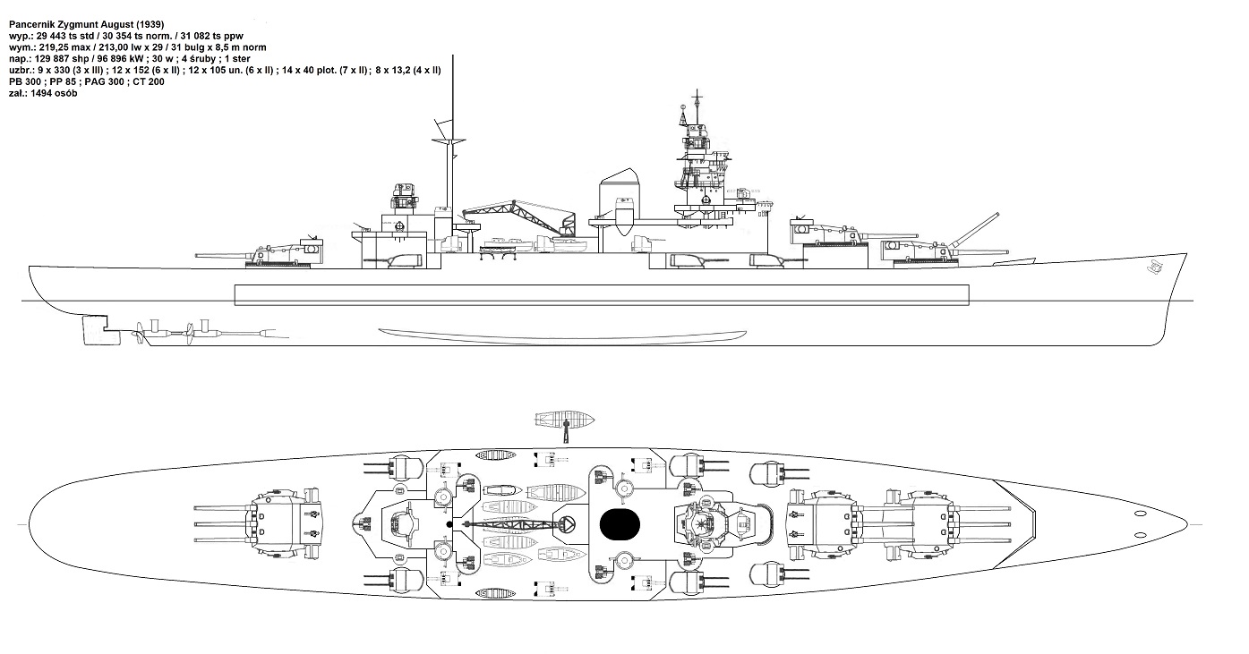

Dałeś sobie spokój z antygangutem, ale wyszedł ci fajny antygangut kieszonkowy. W sam raz na miarę takiej republiki bananowej jak polska :-D
Poza tym, 1937 to data czego?
Zacznijmy od końca. 1937 to data aktualności sylwetki zaraz po wejściu do służby.
Całość robiłem z myślą o kieszonkach i dlatego dałem taki zestaw uzbrojenia, który daje nad nimi przewagę. Pancerz to oczywista oczywistość. :lol:
Na solo z Gangutem, to wystawiłbym go tylko w ostateczności. Jednak dwa takie, to już inna gadka. :diabel:
Ganguta rozprułyby jak złoto...
Pytam bo:
Deutschland= 1933, ale budowa od 1929
Gangut= prehistoria
Teraz mamy naszego antyganguta kieszonkowego= 1937, budowa od 1932???
I dopiero mamy Scharnhorst= 1939, budowa od 1935 - uwzględniając czas budowy i projektowania, to jest właśnie jego miejsce.
Także miejsce potencjalnego antyscharnhorsta mamy dopiero w 5 linijce :wink: Jednak uwzględniając jego charakterystykę głównego uzbrojenia, należy zalecić powtórzenie antyganguta kieszonkowego jako antyscharnhorsta - przynajmniej do połowy 1937 roku, gdy dochodzą pogłoski o pancerniku F 35tys ton. Ale czy jest sens się nim przejmować? Uwzględniając siłę kadrową MW i szczupłość budżetu? Plan Peking :)
Całość wygląda jak Dunkierka po polsku, ale z identyczną genezą rozwoju projektu. Porównajmy go zresztą z Dunkierką :)
Solo z Gangutem? Jest o wiele nowocześniejszy pod każdym względem i moim zdaniem silniejszy. To by było coś jak Hood vs Bismarck :)

Przy okazji prezentacji Jana Weyhera zapowiedziałem anty Scharnhorsta i anty Ganguta zarazem. Poza tym miał on być kolejnym w procesie standaryzacji uzbrojenia PMW. Drodzy Koledzy, przedstawiam pancernik Zygmunt August zaraz po zakończeniu budowy.
Jak zwykle życzę miłego odbioru.
Nie będę ukrywał, że dużą rolę w wyborze armat AG miała charakterystyka pocisków, których przebijalność była zbliżona do brytyjskich 15 calówek. Biorąc pod uwagę ten parametr można przyjąć, że Zygmunt August miałby siłę ognia zbliżoną do Hooda. Jednak takie podejście do sprawy jest swego rodzaju eufemizmem, jak sądzę. :diabel:
Natomiast wybór armat Boforsa jest konsekwencją doboru uzbrojenia dla wcześniejszych projektów. ;)
