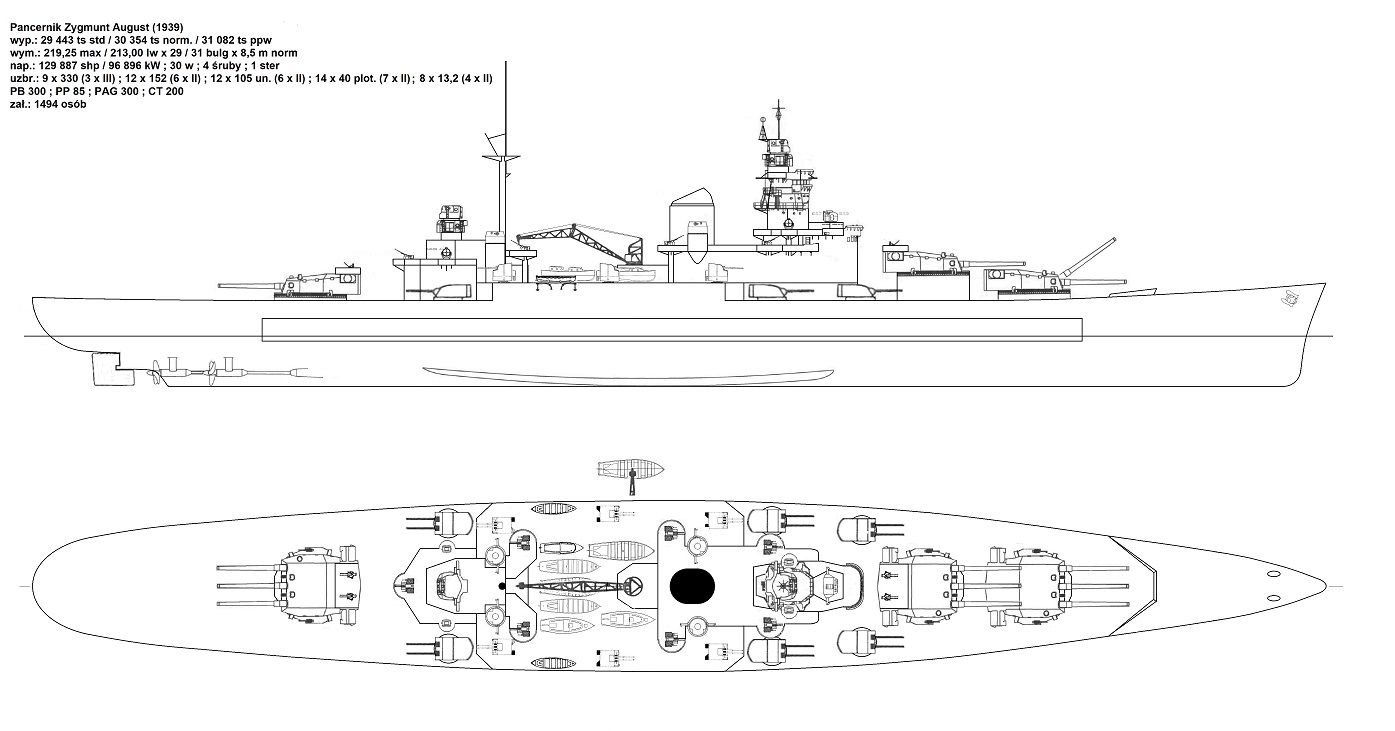

Przy okazji prezentacji Jana Weyhera zapowiedziałem anty Scharnhorsta i anty Ganguta zarazem. Poza tym miał on być kolejnym w procesie standaryzacji uzbrojenia PMW. Drodzy Koledzy, przedstawiam pancernik Zygmunt August zaraz po zakończeniu budowy.
Jak zwykle życzę miłego odbioru.
Nie będę ukrywał, że dużą rolę w wyborze armat AG miała charakterystyka pocisków, których przebijalność była zbliżona do brytyjskich 15 calówek. Biorąc pod uwagę ten parametr można przyjąć, że Zygmunt August miałby siłę ognia zbliżoną do Hooda. Jednak takie podejście do sprawy jest swego rodzaju eufemizmem, jak sądzę. :diabel:
Natomiast wybór armat Boforsa jest konsekwencją doboru uzbrojenia dla wcześniejszych projektów. ;)
: 2020-02-22, 14:59
autor: de Villars
Zrobiłbyś coś wcześniejszego ;)
