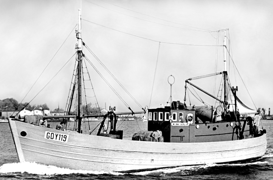

5) Aleksy Gdy-119, uk. X.1947
James V. Hepburn & Co, Ltd, Aberdeen, Wielka Brytania, uk. X.1947, podn. band. 4.X.1947
PRS 63002, sygn. wyw. SPDR
85BRT, 30(?)NRT, 40t;
22,88 (rej.)×5,75×?m;
1 sil. 2-suw, 4-cyl. Petters 4PC, 240KM, nr sil. 326, ok. 8w
X.1947: ukończony jako Aleksy Gdy-119 (Przedsiębiorstwo Połowów Dalekomorskich “Dalmor”, spółka z ograniczoną odpowiedzialnością; Gdynia)
4.X.1947: podniesienie bandery
VI.1948: Aleksy Gdy-119 (Morskie Laboratorium Rybackie; Gdynia)
VI.1948: rozpoczęcie w St. Rybackiej w Gdyni, przebudowy na statek badawczy rybołówstwa
XI.1948: zakończenie przebudowy
6.XI.1948: Michał Siedlecki Gdy-119 (Morskie Laboratorium Rybackie; Gdynia)
1.I.1949: Michał Siedlecki Gdy-119 (Morski Instytut Rybacki; Gdynia)
1956: Gdy 119 (Jan Niegrzybowski; Gdynia)
†22.VII.1961: zatonął na M. Północnym w wyniku kolizji ze wschodnioniemieckim kutrem rybackim „Sas 291”
