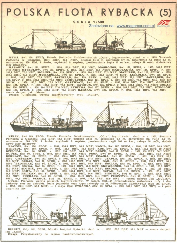

W "Morzu" z grudnia 1956 roku ukazał się piąty odcinek Polskiej Floty Rybackiej z "ptaszkami", tylko Birkut ma kadłub żółty, pozostałe mają kadłuby czarne i znaki ze Świnoujścia.

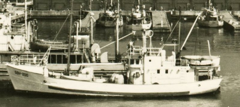

Czy ktoś może się dopatrzyć sprzętu połowowego na tym GDY-200?
Adam
- Posty: 1779
Re: "Dalmor", Świnoujście i "ptaszki"
O ile się nie mylę to widzę rolę na którą nawijano sieć, ale jest pusta, za to to co stoi przed nadbudówką to wygląda na wory z zapakowanymi sieciami (co oznacza raczej nówki). Natomiast po bliższym przyglądaniu się owemu Gdy-200 mam poważne wątpliwości czy to jest B11, bo coś mi tu kształt nadbudówki nie pasuje do nadbudówek innych ptaszków znanych ze zdjęć, ale też trzeba pamiętać, że statki te przebudowywano.
Poza tym, statek wygląda na pomalowany na kolor biały, co wskazywałby raczej na jednostkę badawczą niż rybacką, być może śladem może być to, że Birkut miał oznakę GDY-201?

Hm, tak po prawdzie to sylwetka tego GDY-200 nie pasuje nawet do rysunków "ptaszków" wydrukowanych w "Morzu" w 1956 r.? Inny kształt nadbudówki, ale też inny kształt rufy! i niższe nadburcie na rufie? Choć długość kadłuba mniej więcej odpowiednia - ten kuterek stojący przed dziobem ma pewnie jakieś 15-17 m długości?Adam pisze:Natomiast po bliższym przyglądaniu się owemu Gdy-200 mam poważne wątpliwości czy to jest B11, bo coś mi tu kształt nadbudówki nie pasuje do nadbudówek innych ptaszków znanych ze zdjęć, ale też trzeba pamiętać, że statki te przebudowywano.
A czy był na początku lat 1950-tych jakiś inny, podobny do Birkuta statek rybacko-badawczy?Poza tym, statek wygląda na pomalowany na kolor biały, co wskazywałby raczej na jednostkę badawczą niż rybacką, być może śladem może być to, że Birkut miał oznakę GDY-201?

Przecież sylwetki w Morzu pokazywały je po przebudowach, które nastąpiły po zatonięciu Czubatki i Cyranki.Jacek Pytkowski pisze:Hm, tak po prawdzie to sylwetka tego GDY-200 nie pasuje nawet do rysunków "ptaszków" wydrukowanych w "Morzu" w 1956 r.? Inny kształt nadbudówki, ale też inny kształt rufy! i niższe nadburcie na rufie? Choć długość kadłuba mniej więcej odpowiednia - ten kuterek stojący przed dziobem ma pewnie jakieś 15-17 m długości?Adam pisze:Natomiast po bliższym przyglądaniu się owemu Gdy-200 mam poważne wątpliwości czy to jest B11, bo coś mi tu kształt nadbudówki nie pasuje do nadbudówek innych ptaszków znanych ze zdjęć, ale też trzeba pamiętać, że statki te przebudowywano.
Takie cóś wykopałem (oczywiście w starym, kochanym "Morzu"):

Po dokładniejszym przyjrzeniu się, jestem coraz bardziej przekonany, że to nie B11. Proszę zwrócić uwagę na dziób - bak jest zabudowany, są na nim nawet relingi. Nadbudówka też jest inna - inny jest kształt mostka, który zdecydowanie mniej "wystaje" poza obrys zasadniczej bryły nadbudówki. Skrzydło mostka powinno być otwarte od strony rufy i ciągnąc się w jej kierunku znacznie dalej niż na tym zdjęciu. Nie widać też kozłów trałowych, co jest dość tajemnicze, bo Birkut też był przygotowany do trałowania.
Chyba, że Kulik jako prototyp wyglądał jeszcze inaczej niż pozostałe B11, nawet przed przebudową.

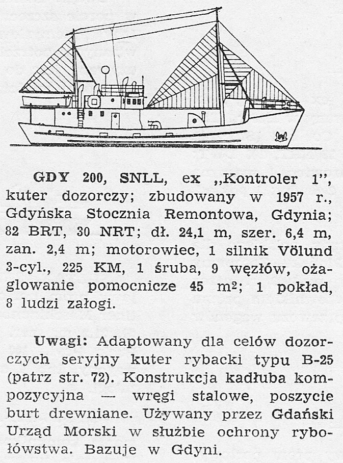

To jest... kuter dozorczy Kontroler-I (Gdy-200)Chemik pisze:
Adam
- Posty: 1779
Bingo! I to jest to, zgada się nawet dość oryginalnego kształtu maszt rufowy.

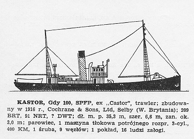

Przy okazji znalazłeś kolejny przykład, że oznaki rybackie "z zerami" były nadawana statkom inspekcyjnym - więc może i w Darłowie tak było (to a propos sąsiedniego tematu). A kto miał w tym czasie oznakę GDY-100 ?
Taka jeszcze ciekawostka - przy tym pirsie, przy którym stoi na zdjęciu GDY-200, obecnie nadal cumuje kuterek inspekcyjny Okręgowego Inspektoratu Rybołówstwa Morskiego KONTROLER-ileś tam
Tylko tych kutrów rybackich już tam nie ma
Ostatnio zmieniony 2013-11-15, 22:50 przez Jacek Pytkowski, łącznie zmieniany 1 raz.
Adam
- Posty: 1779
Od 1968 Doktor Lubecki, wcześniej nie wiem.Jacek Pytkowski pisze:Przy okazji znalazłeś kolejny przykład, że oznaki rybackie "z zerami" były nadawana statkom inspekcyjnym - więc może i w Darłowie tak było (to a propos sąsiedniego tematu). A kto miał w tym czasie oznakę GDY-100 ?
