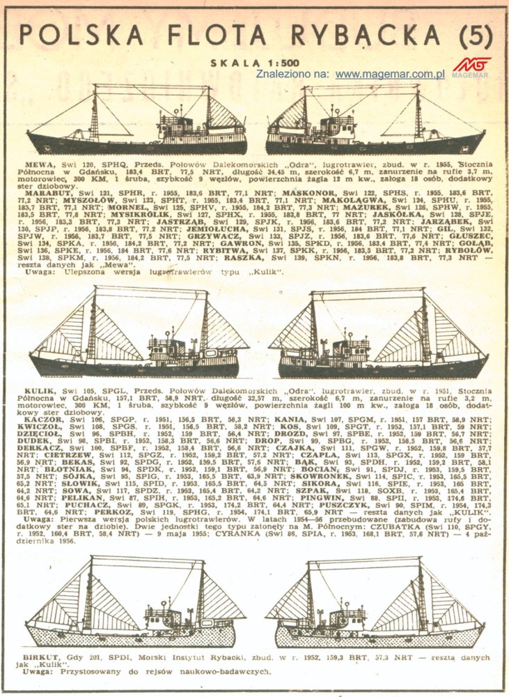

W podanym linku podana jest data wydania: 1955 rok, wykonano ją zapewne trochę wcześniej (rok, może dwa, a może jeszcze w tym samym roku), to mogą być B-12-tki.
Niestety nie da się odczytać nazw na rufach.
W "Morzu" z grudnia 1956 roku ukazał się piąty odcinek Polskiej Floty Rybackiej z "ptaszkami", tylko Birkut ma kadłub żółty, pozostałe mają kadłuby czarne i znaki ze Świnoujścia.
Źródło: http://www.magemar.com.pl/_files_/auto_files/galeria/Morze/Lata%2050/1956_12_www/Strona%2019.jpg
PFR 05.JPG (264.71 KiB) Przejrzano 13171 razy

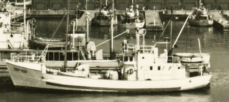

Czy ktoś może się dopatrzyć sprzętu połowowego na tym GDY-200?
Re: "Dalmor", Świnoujście i "ptaszki"
: 2013-11-14, 17:25
autor: Adam
O ile się nie mylę to widzę rolę na którą nawijano sieć, ale jest pusta, za to to co stoi przed nadbudówką to wygląda na wory z zapakowanymi sieciami (co oznacza raczej nówki). Natomiast po bliższym przyglądaniu się owemu Gdy-200 mam poważne wątpliwości czy to jest B11, bo coś mi tu kształt nadbudówki nie pasuje do nadbudówek innych ptaszków znanych ze zdjęć, ale też trzeba pamiętać, że statki te przebudowywano.
Poza tym, statek wygląda na pomalowany na kolor biały, co wskazywałby raczej na jednostkę badawczą niż rybacką, być może śladem może być to, że Birkut miał oznakę GDY-201?

Adam pisze:Natomiast po bliższym przyglądaniu się owemu Gdy-200 mam poważne wątpliwości czy to jest B11, bo coś mi tu kształt nadbudówki nie pasuje do nadbudówek innych ptaszków znanych ze zdjęć, ale też trzeba pamiętać, że statki te przebudowywano.
Hm, tak po prawdzie to sylwetka tego GDY-200 nie pasuje nawet do rysunków "ptaszków" wydrukowanych w "Morzu" w 1956 r.? Inny kształt nadbudówki, ale też inny kształt rufy! i niższe nadburcie na rufie? Choć długość kadłuba mniej więcej odpowiednia - ten kuterek stojący przed dziobem ma pewnie jakieś 15-17 m długości?
A czy był na początku lat 1950-tych jakiś inny, podobny do Birkuta statek rybacko-badawczy?
A czy był na początku lat 1950-tych jakiś inny, podobny do Birkuta statek rybacko-badawczy?[/quote]
Nie, ale w historii polskiego budownictwa okrętowego jest sporo przykładów, że coś tam budowano z takim a nie innym przeznaczeniem, a w trakcie prac wyposażeniowych czy wręcz przed samym przekazaniem, zmieniano plany, jednostki zmieniały nazwy, barwy i armatorów, bo najważniejsze było wykonanie planu. Często takie zmiany nie są nigdzie odnotowane, albo trzeba głęboko poszukać w archiwach stoczniowych lub PRSu.
Tu sprawa może być bardziej prozaiczna - Kulik został oficjalnie przekazany 1 maja, czyli była to wielka feta, a na jej potrzeby spokojnie można było statek przemalować na biało i nadać gdyńską oznakę. Z drugiej strony opcja, że Birkutowi nadano oznakę GDY 200, a potem zmieniono ją na GDY 201 też nie jest aż taka nieprawdopodobna.
Bez dokumentów możemy jednak sobie tylko zgadywać.

Jacek Pytkowski pisze:
Przecież sylwetki w Morzu pokazywały je po przebudowach, które nastąpiły po zatonięciu Czubatki i Cyranki.

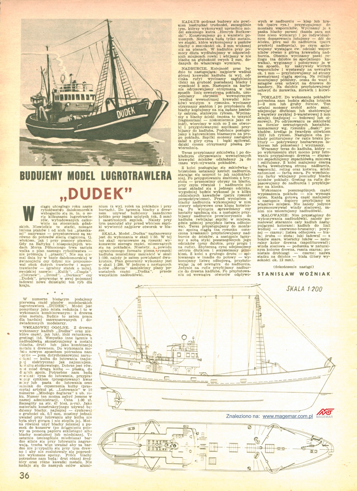

Takie cóś wykopałem (oczywiście w starym, kochanym "Morzu"):
Strona 36.jpg (648.09 KiB) Przejrzano 13110 razy
http://www.magemar.com.pl/_files_/auto_ ... a%2036.jpg

Po dokładniejszym przyjrzeniu się, jestem coraz bardziej przekonany, że to nie B11. Proszę zwrócić uwagę na dziób - bak jest zabudowany, są na nim nawet relingi. Nadbudówka też jest inna - inny jest kształt mostka, który zdecydowanie mniej "wystaje" poza obrys zasadniczej bryły nadbudówki. Skrzydło mostka powinno być otwarte od strony rufy i ciągnąc się w jej kierunku znacznie dalej niż na tym zdjęciu. Nie widać też kozłów trałowych, co jest dość tajemnicze, bo Birkut też był przygotowany do trałowania.
Chyba, że Kulik jako prototyp wyglądał jeszcze inaczej niż pozostałe B11, nawet przed przebudową.

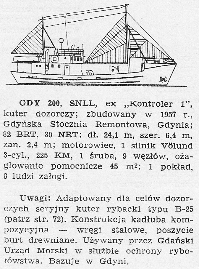

Chemik pisze:
To jest... kuter dozorczy Kontroler-I (Gdy-200) :oops: ... nie zgadza się tylko rok emisji pocztówki, nie może być 1955 rok
Źródło: Miciński J., Kolicki S. Pod polska banderą, Wyd. Morskie, Gdańsk 1962

autor: Adam
Bingo! I to jest to, zgada się nawet dość oryginalnego kształtu maszt rufowy.
