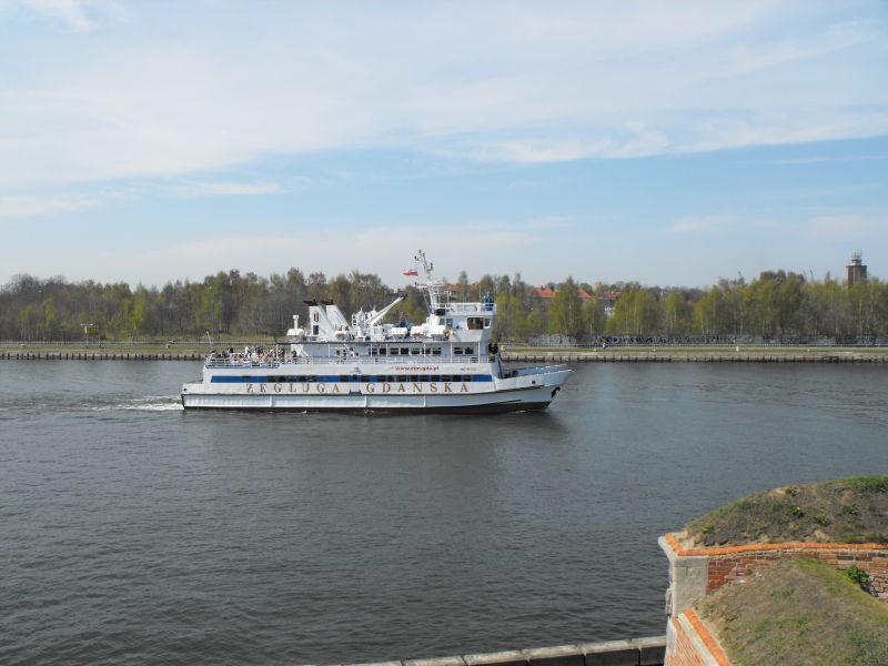

Dobrze ! puszczę tylko "SZMARAGDA" tak dla wzoru.
"SZMARAGD"
TYP STATKU: katamaran pasażerski
ROK I MIEJSCE BUDOWY: 08.1980r.;Stocznia "Wisła" w Gdańsku.
NR. BUD: KP2/1
POJEMNOŚĆ:
brutto-654 RT;netto-373 RT
WYMIARY:
długość-37.60 m ,szerokość- 11.88 m, zanurzenie- 2.60 m
SILNIKI GŁÓWNE:
2 silniki spalinowe;typ:6AL25;6 cylindrowe; producent: Zakłady Przemysłu Mechanicznego
„H.Cegielski",Poznań.1980r.;moc:1140 KM
PĘDNIK:2 śruby;PRĘDKOŚĆ:13 węzłów;PASAŻEROWIE:520 osób obecnie 450 osób.:ZAŁOGA:6 do 9 ludzi
PRZEBIEG SŁUŻBY:
1980.VIII.14:SZMARAGD - Przedsiębiorstwo Państwowe Żegluga Gdańska, Gdańsk
1983: SZMARAGD - dzierżawiony przez armatora francuskiego Navigascogne, Bayonn na trasie Bayonne-San Sebastian.
1984: SZMARAGD - w kraju.
1986: MONTENEGRO EXPRESS - dzierżawiony przez Montenegrotourist, Budva.
- pływał na trasie Budva-Dubrownik.
1987.X:SZMARAGD - w kraju.
1988: SZMARAGD - w czarterze szwedzkiego armatora [Klan] na linii Kopenhaga-Malmo.
1991: RUBIN - zmiana nazwy i powrót do Gdańska.
1994: RUBIN - dzierżawiony przez Przedsiębiorstwo Usług Morskich Żegluga Ltd., Gdańsk.
1996.VII.01: RUBIN - P.U.M.Żegluga Ltd.Spółka z.o.o., Gdańsk.
1996.X: RUBIN - Przedsiębiorstwo Usług Morskich Żegluga Gdańska Ltd. Sp. z.o.o., Gdańsk.
2001.V: RUBIN - Żegluga Gdańska. Sp. z.o.o., Gdańsk
2012: - w eksploatacji.
