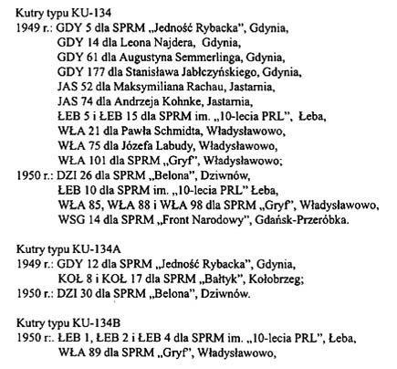

JB pisze:... Łącznie zbudowano prawdopodobnie 52 jednostki, z tego 20 (choć może 21) typu KU-134 ... JB
Wg cyklu "Rozwój polskiego przemysłu okrętowego", który ukazywał się w latach 80tych w "Budownictwie Okrętowym" zbudowano 24 kutry typu KU-134. To samo podaje W. Blady.
Niestety, wspomnianego cyklu nie można traktować jako 100% pewnik - niekiedy znajduje się tam błędy. Cykl był pisany przez S. Kolickiego, który co prawda szukał co nieco w archiwach, ale - jak mi się wydaje - bardziej polegał na relacjach ówczesnych dyrektorów, które zbierał właśnie na potrzeby cyklu.

Ile zbudowano kutrów typu KU-134 różnych wersji. Na pewno nie 24, prawdziwa liczba zawiera się między 20, a 22 (wątpliwe są numery budowy 293 i 294/404, w dokumentach stoczni w Ustce ten ostatni wykazywany jest jako typ KU-135). Z tego 3 według I wersji projektu (262 -- 263/404), 9 według II (KU-134A; 264 -- 272/404), pozostałe (8-10 sztuk) według III wersji projektu (KU-134B).
W.Blady (jego listy opierają się na rejestrach PRS) wymienia 25 oznak tych kutrów, ale 2 pary odnoszą się do jednego kutra (patrz lista Marka): Gdy 12 i Koł 17 (269/404; 410215) oraz Gdy 5 i Koł 8 (270/404; 410277), a Wła 98 (369/404; 410260) to kuter typu KU-135 (choć u Marka to też KU-134, ale jaki sens byłoby budować, w tym czasie, kuter starej wersji).
JB
