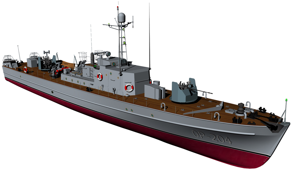

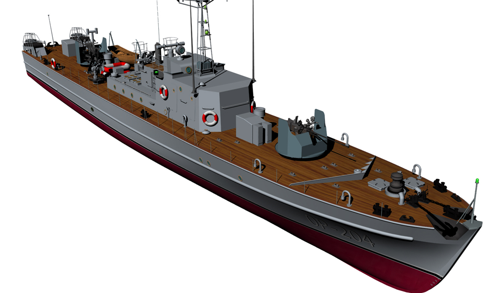

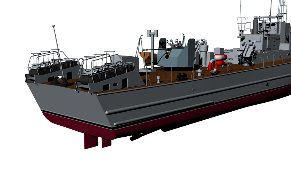

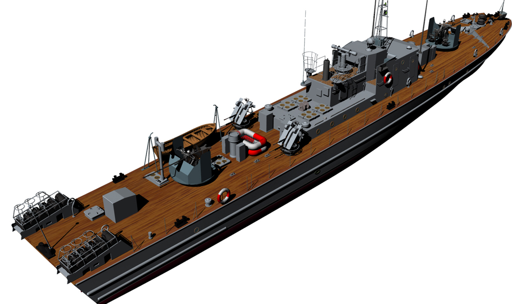

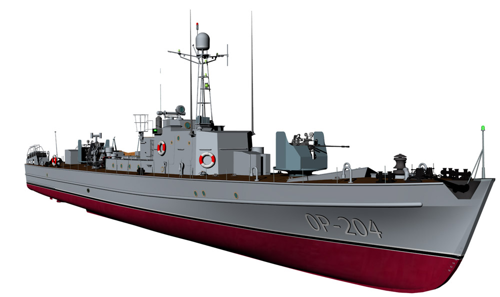

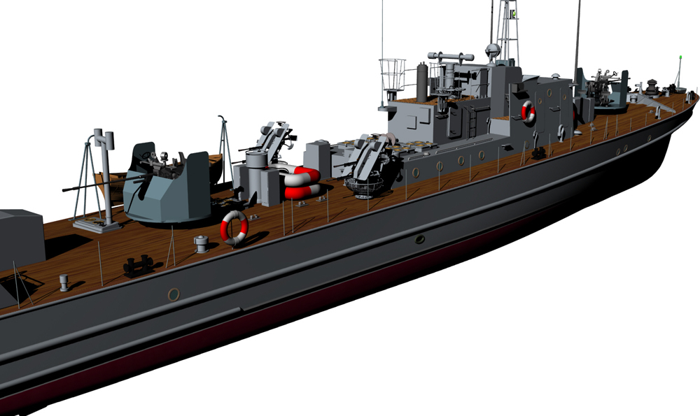

Witam po dwóch miesiącach. Wakacje się kończą, niestety. A robota leży. Wiele planów jakie miałem, musiałem zweryfikować, biorąc pod uwagę prozę życia. Ale robota cały czas "idzie do przodu", może wolniej niż myślałem, ale jednak. Wybrałem się do Muzeum Oręża w Kołobrzegu, gdzie cały dzień spędziłem na robieniu dokumentacji foto wszystkich tam pokazanych eksponatów (w skansenie morskim). I pewnie jeszcze raz się tam musze wybrać bo nie zrobiłem wszystkiego. Poprzednio zawaliłem Forum masą fot. Dziś natomiast chcę pokazać kolejną jedną jednostkę, którą teraz - wczoraj - dociągnąłem do prezentowanego wyglądu. I tu pytania:
1. Jak wyglądał maszt w wersji pierwotnej, czyli tej z wizualizacji? A szczególnie co to jest w podstawie masztu? Skrzynia, osłona, pojemnik?
2. Na jakiej wysokości znajdowała się podłoga po bokach mostka? Tam również, na rysunku widać siedzenie? Czy też to jest podest dla nóg, wykorzystywany podczas ręcznego manewrowania reflektorem umieszczonym na dachu mostka?
3. Jak wyglądały dwa bulaje na czołowej ścianie mostka? Na rysunku, który mam (z boku) widać coś w rodzaju "klapy", osłony? Na razie narysowałem je bez osłon.
4. Oczywiście chętnie "przygarnę" jakiekolwiek zdjęcia tych jednostek :)
5. Pokład zrobiłem drewniany, ale czy kolor jest prawidłowy to nie wiem. Miał być z desek, ale być może malowanych na szaro, brązowo itp.? Czy ktoś wie jak to było z tymi kolorami pokładu?
Pod koniec przyszłego tygodnia zamieszczę jego model (kadłub i nadbudówkę) w skali 1/350 w formacie *.stl do wydruku na drukarkach 3D.
