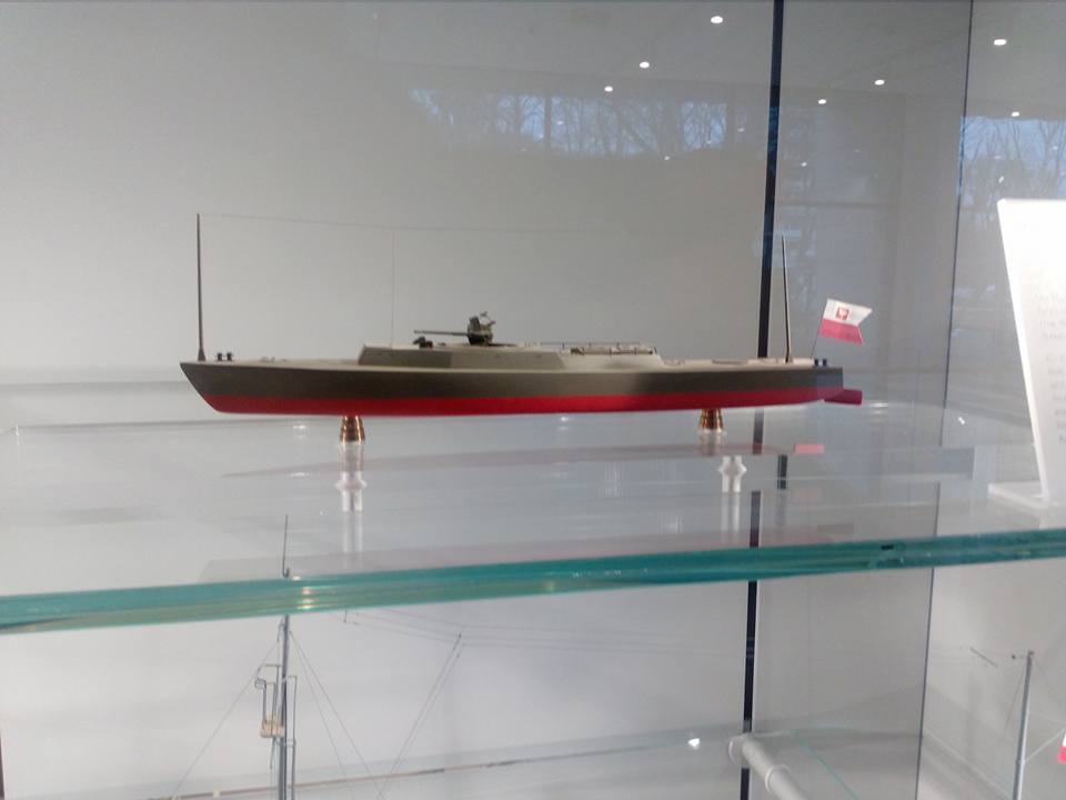

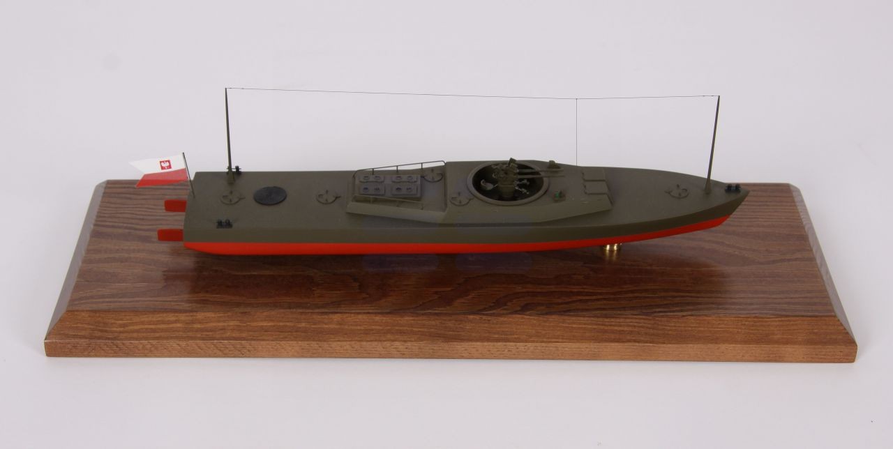

Mój model poszedł praktycznie do kosza, muszę go zrobić na nowo.
Ale co sądzicie o tych modela, są prawie identyczne wykonane mniej więcej 10 lat temu.
Jeden jest w Muzeum Marynarki Wojennej w Gdyni a drugi w Narodowym Muzeum Morskim w Gdańsku.
Jak dla mnie to dawno nie widziałem takiej hybrydy i takich fragmentów wziętych z kosmosu :(
