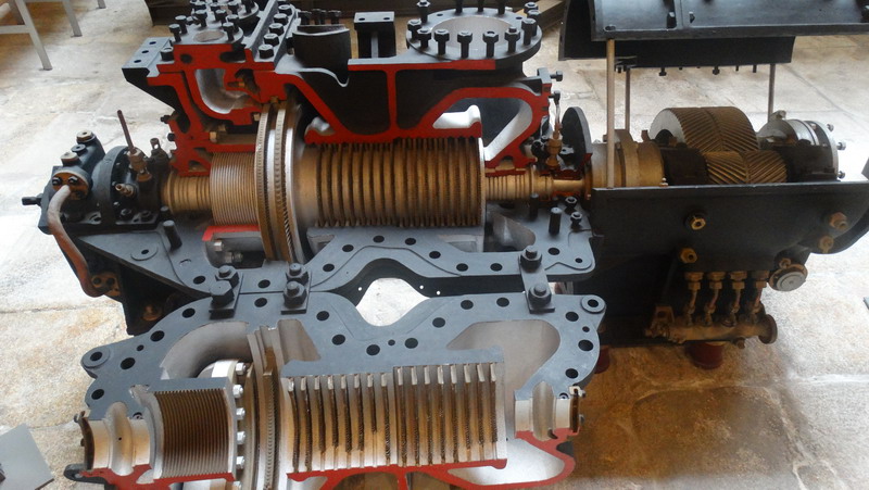

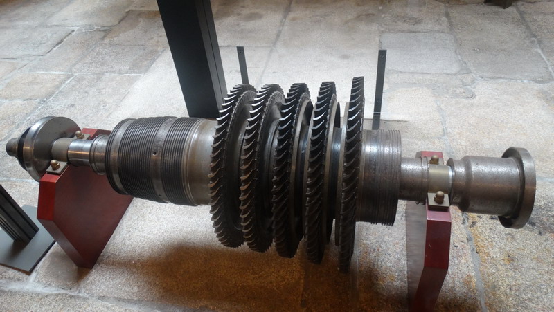

Maćku na turbinowcu to nigdy nie będzie pełne zero. Turbinę trzeba grzać i zawsze się powoli kręci.
Podsyłam Ci zdjątka turbinek tak byś miał pogląd jak to działa.
