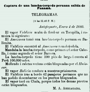

Widac ze nie przejzales podstawowego zrodla jesli chodzi o wojne:
"Guerra del Pacifico : recopilacion completa de todos los documentos oficales, correspondencias y demas publicaciones referentes"
Vol.2 Str 276
Tu jest napisane ze mial 100 stop

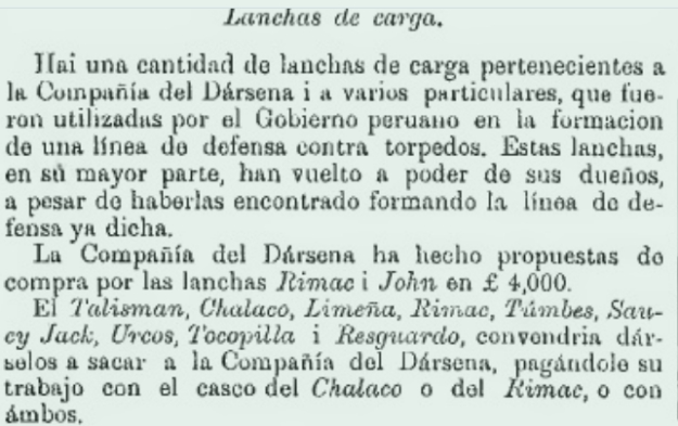

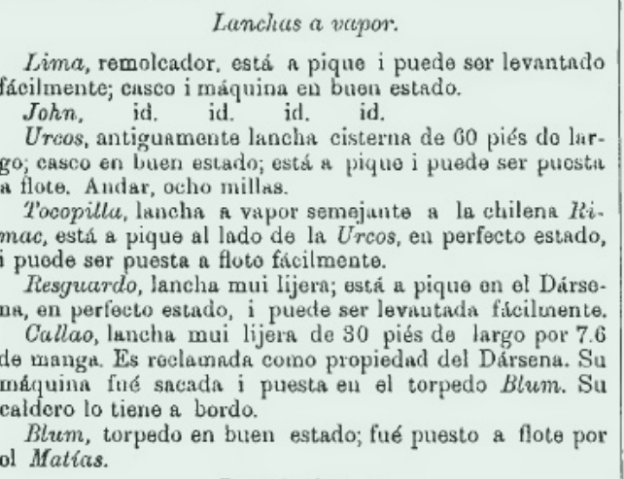

Napoleon pisze: Uzbrojonych kutrów zaś mieli w sumie siedem: Arno, Capitania, Independencia, Lima, Resguardia, Urcos i jeszcze jeden o nieznanej nazwie, utracony w Pisagui (chyba wymieniłem wszystkie). Ewentualnie można by jeszcze do nich dołączyć nieuzbrojony Callao wykorzystywany niekiedy do stawiania min.
W Tomie V Guerra str 245- 246 jest spis
LISTA DE LOS BUQUES , CHATAS, ALNCHAS . ETC. PERTENECIENTES AL GOBIERNO PERUANO, QUE SE ENCUENTRAN A FLOTE A PIQUE EN EL CALLAO
21 luty 1881
w tym 7 kutrow,
Wg "Las Fuerzas Sutiles" str 435
Arno 2 dziala 1 MG 30 zalogi
Lima 2 dziala 1 MG 30 zalogi
Urcos 1 dzialo 1 MG 20 zalogi
Oroya 1 dzialo 1 MG 10 zalogi
Resguarda 1 dzialo 1 MG 10 zalogi
Capitania 1 MG 10 zalogi
Ostatnio zmieniony 2019-03-23, 00:27 przez AvM, łącznie zmieniany 1 raz.

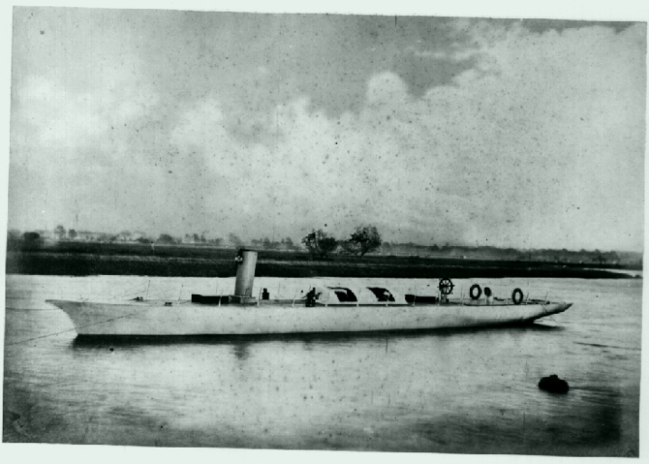

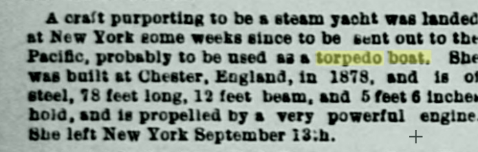

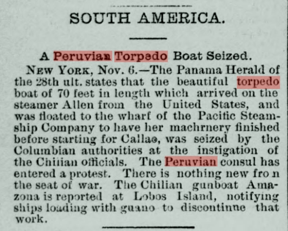

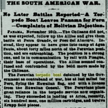

W "Las Fuerzas Sutiles" jest dyskusja ze ALAY byl zbudowany przez G.S.P. DEs Vignes z Chester
"historia Maritima del Peru" Tomo XI Vol 2 str 324 i dalej
zajmuje sie torpedowcem ALAY
Wg niej w Nowojorkim "Nautical Gazette" z 13 Seirpnia 1879 roku podana jest informacja o yachcie przeznaczonym na Pacyfik
zbudowanym przed C.FDesvignes w 1878 roku
78ft x 12ft x 5 1/2f
majacym srube 4ft srednica i 4ft skok
na str.335 jest opisany telegram Lynch'a dla "El Mercurio" z 4 stycznia 1880
w ktorym opisuje zdobyczna lodz
30t 70 stop 40Km mogacy osignac 18mph

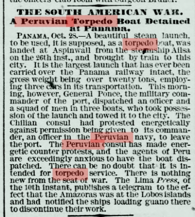

Posty: 7201
Re: Ttorpedowce wojny chilijsko-peruwiańskiej
Daily Alta California, Volume 31, Number 10834, 12 December 1879
Evening star. , November 06, 1879
Posty: 7201
The Portland daily press., November 07, 1879
