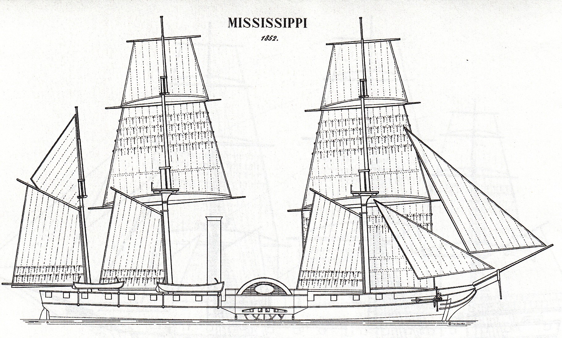

Kolowe Parowce
Niezwykle ciekawy wcześniejszy rysunek parowca "Atalanta" pokazuje wersje takielunku jakie na nim stawiano w zależności od charakteru żeglugi - przede wszystkim kierunku wiatru. Bardzo pouczające.

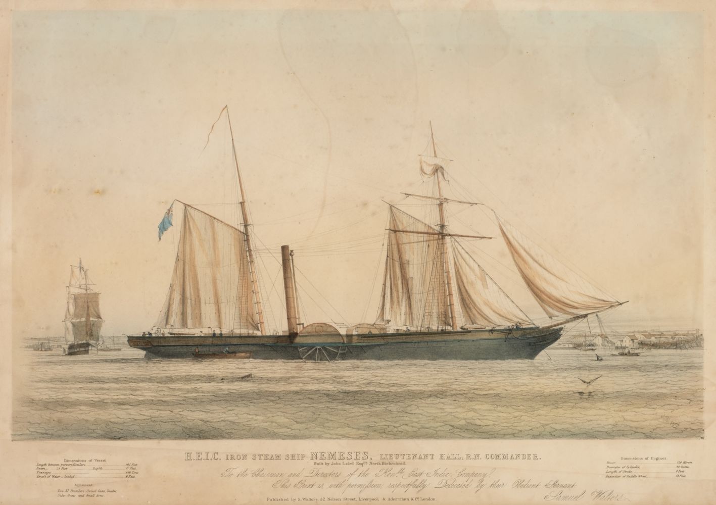

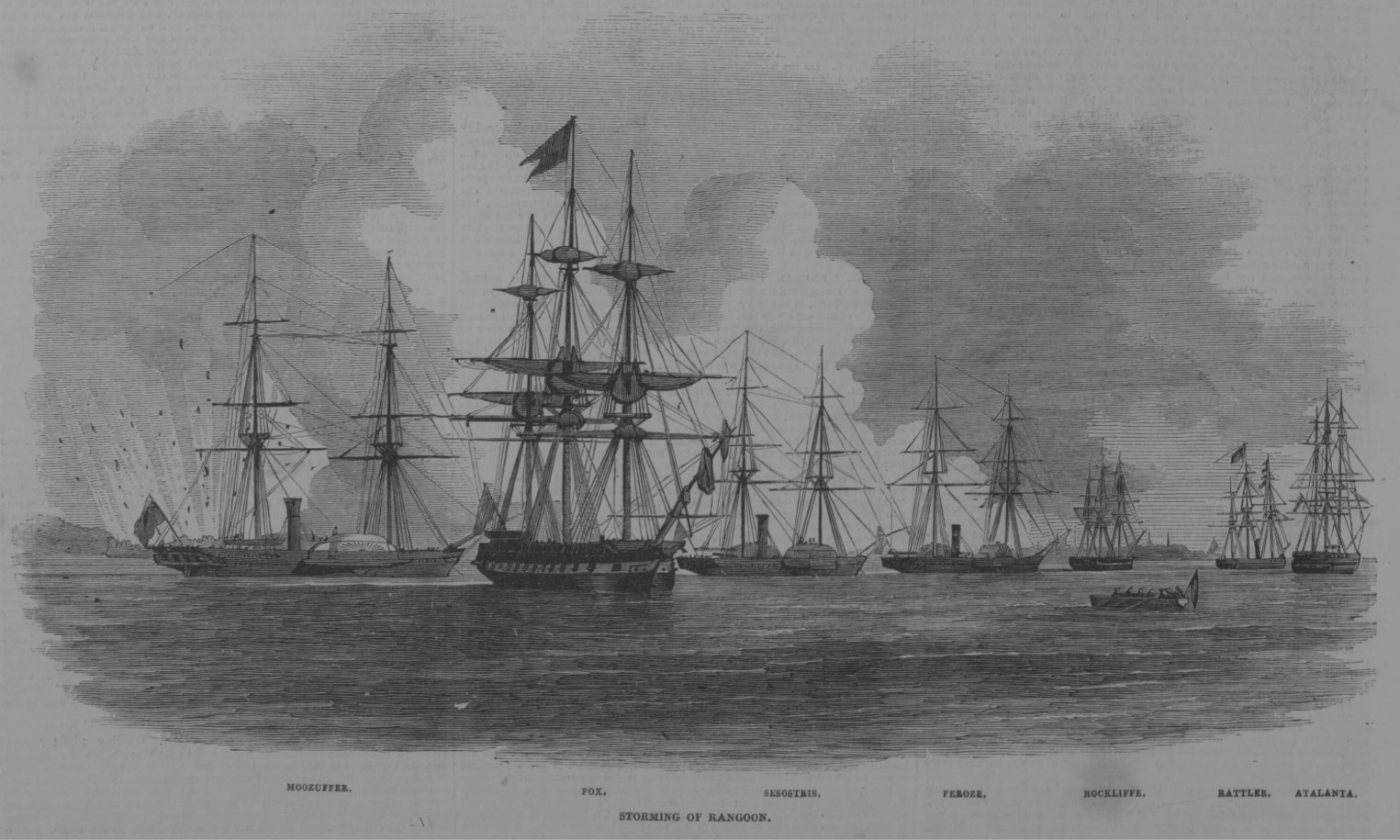

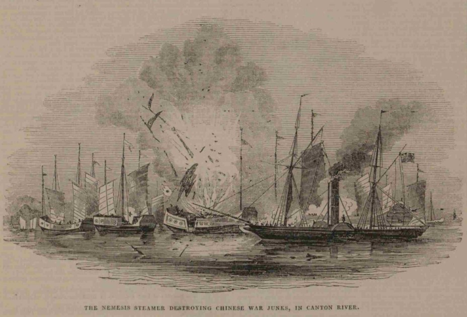

Slynny NEMESIS
ILN 12 Nov 1842.jpg (131.92 KiB) Przejrzano 20452 razy
Walters (Samuel). H.E.I.C. Iron Steam Ship Nemeses..., circa 1845.jpg (167.25 KiB) Przejrzano 20452 razy

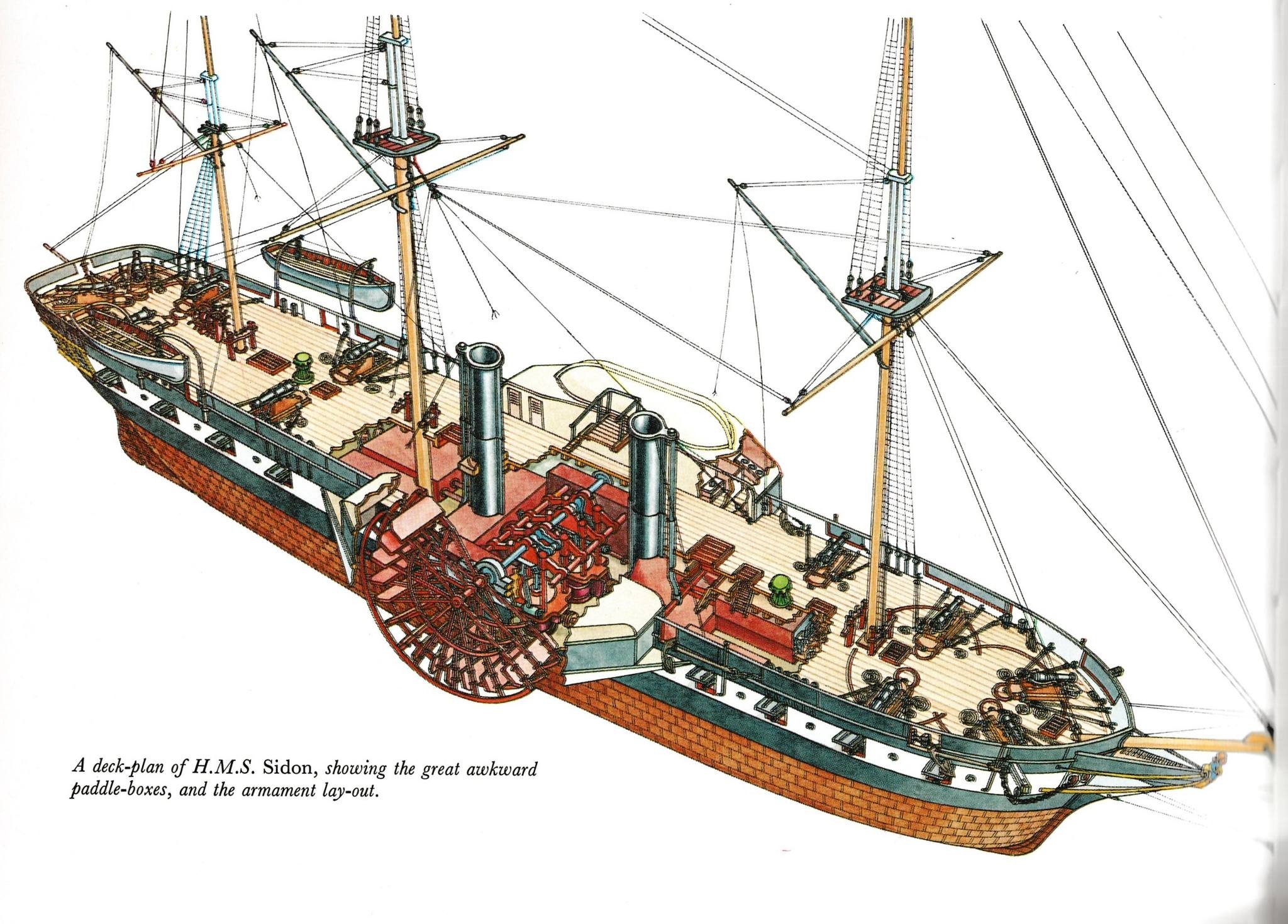

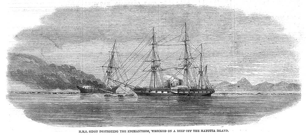

Kolowe Parowce
HMS Sidon z dzialami halbicznymi 68 funtowymi (8 cali)
HMS Sidon-1.jpg (493.51 KiB) Przejrzano 17426 razy
HMS Sidon-2.jpg (92.9 KiB) Przejrzano 17426 razy

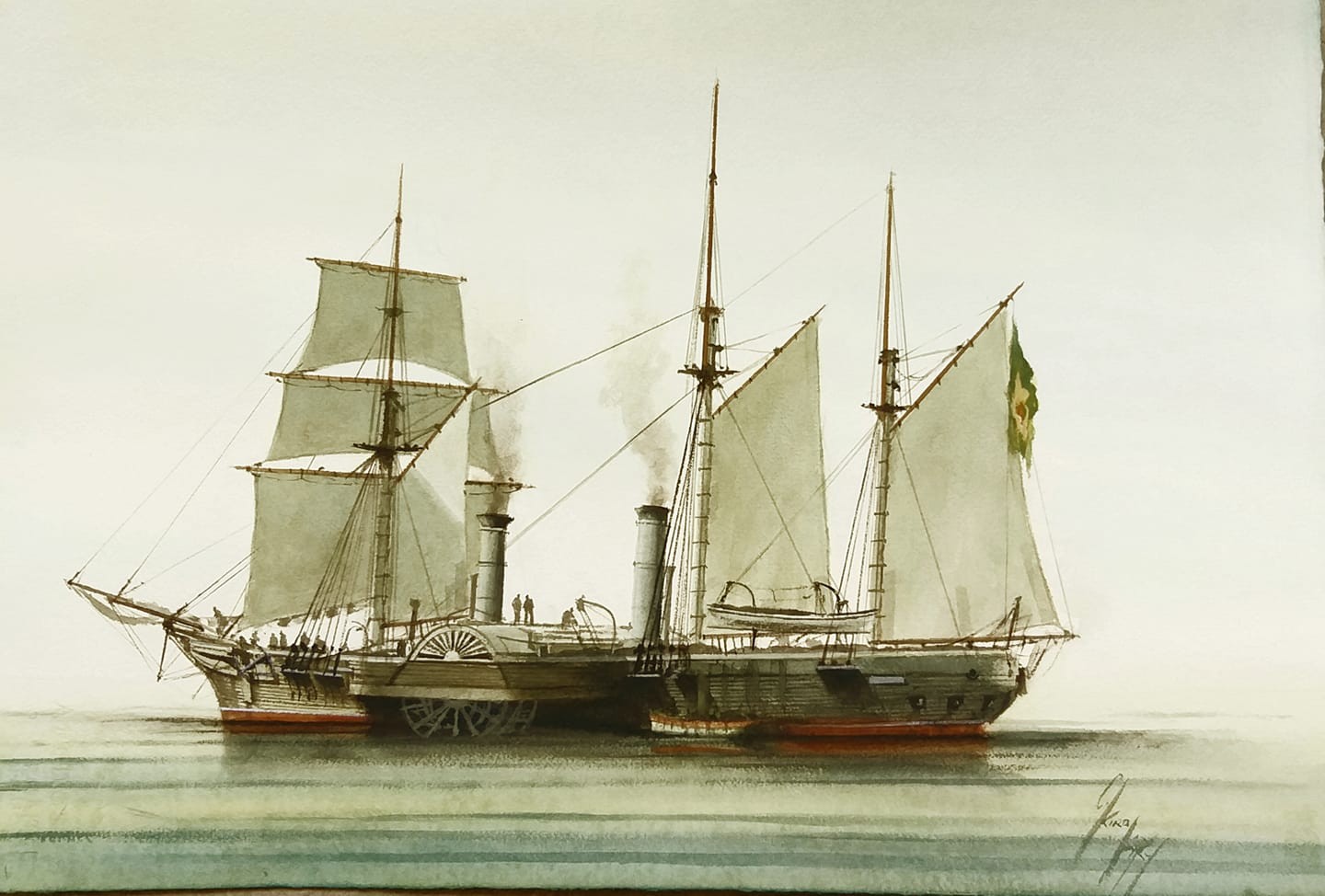

Zdjęcie połączone z pytaniem. W sieci można się spotkać z informacją, że zamieszczone poniżej zdjęcie to brazylijska fregata bocznokołowa (lub jak kto woli korweta - klasyfikacja okrętów bocznokołowych bywała bowiem niekiedy bardzo "dziwna") Amazonas - flagowy okręt Barroso spod bitwy pod Riachuelo. Ale to Amazonas najprawdopodobniej nie jest (Amazonas miała jeden komin). Pytanie brzmi więc co to za okręt - ktoś wie? Wygląda mi na bocznokołową korwetę Recife albo Paraense, ale głowy nie dam.
Amazonas wodowana była w roku 1851. Wyporność 1634 tony, wymiary 56,9 x 9,8 x 4,5 m. Prędkość 10 węzłów. Uzbrojenie spod Riachuelo to 2x147/127 ML Whitwortha (odprzodowe, gwintowane) oraz 4x32 SB. W 1867 roku jedną armatę Whitwortha i 32-funtówki wymieniono bodajże na 68 SBs (shell guns).
Recife zwodowany został w 1849 roku (w Brazylii, Amazonas zbudowana była w W. Brytanii). Wyporność 1000 ton (albo tonaż? to też jest dobre pytanie, bo ta wartość może oznaczać raczej tonaż), prędkość 8 węzłów. Wymiary: 50,6 x 7 x 4,2 m. Paraense zwodowany w 1851 (też w Brazylii), wyporność (lub tonaż?) 922 tony, wymiary 49 x 9 x 4 m. Prędkość 9 w. Obie jednostki w wersji początkowej uzbrojone były w 2x68 SB (prawdopodobnie działa haubiczne) i 4x32 SB, ale później uzbrojenie było zmieniane.

Napoleon pisze: 2024-10-27, 22:30 ale głowy nie dam.
Daj jednak glowe i se wstydu oszczedz.
Sprawa jest jasna i byla kilkakrotnie przeze mnie wyjasniona.
Zdjecie jest podpisane
Brazilian steam frigate visits Navy Yard D.C. Jan. 1863.
Philadelphia Inquirer (Philadelphia, Pennsylvania) • 07-16-1862 •
I jeszcze obrazek w Carlosa Kirovsky z Brazyli
Philadelphia Inquirer (Philadelphia, Pennsylvania) • 07-16-1862 •.jpg (25.7 KiB) Przejrzano 11427 razy
Paraense Kirovsky.jpg (163.06 KiB) Przejrzano 11427 razy

:-) Czyli miałem dwa razy rację - że głowy nie dałem i że nie jest to Amazonas tylko Paraense (co przypuszczałem - do spółki z Recife, bo nie miałem na porównanie innych zdjęć). Tak się Andrzej wyjaśnia wątpliwości :wink:

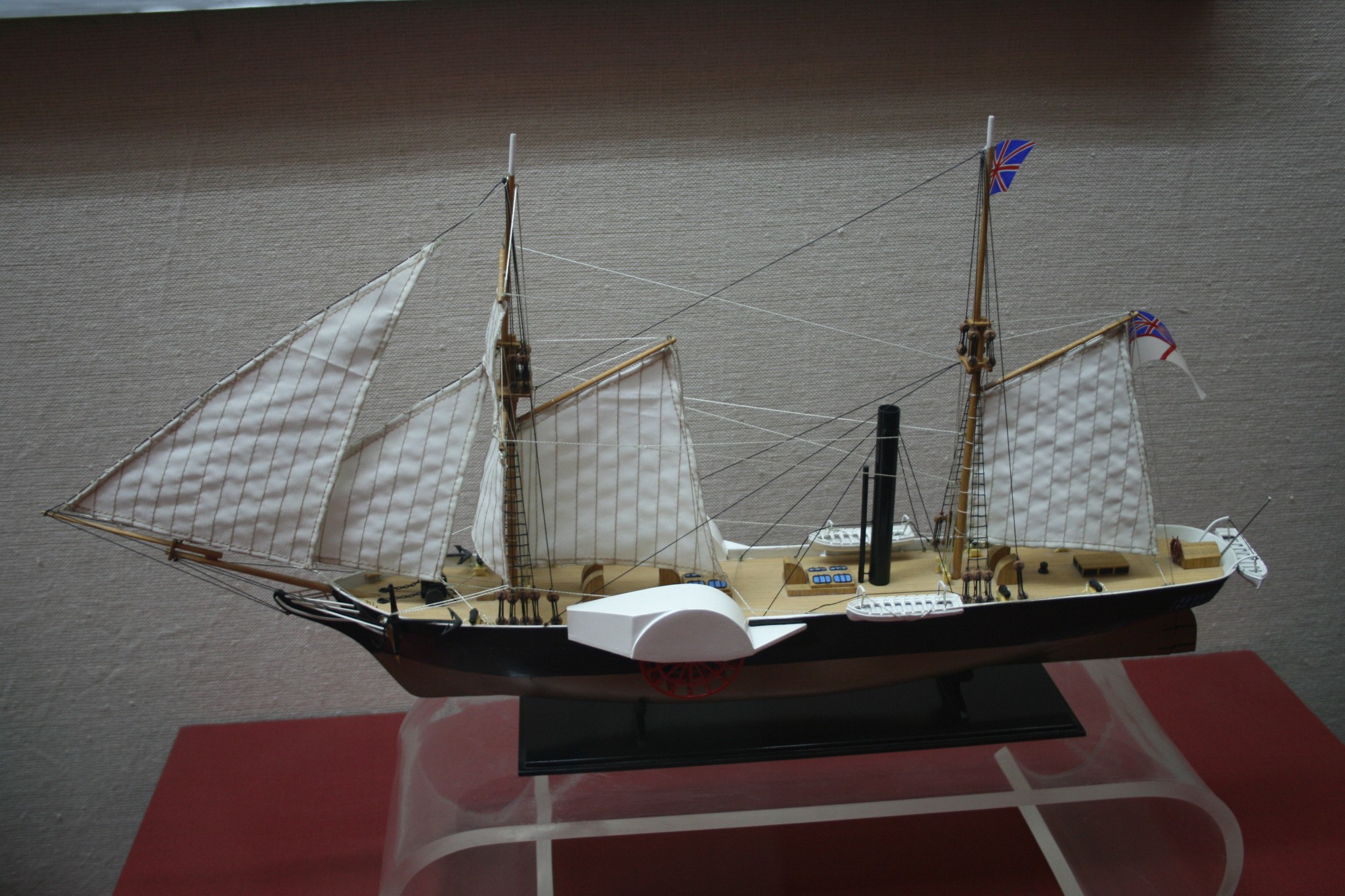

By zaś trzymać się tematu - poniżej ilustracja modeli Amazonas
Amazonas (2).jpg (63.02 KiB) Przejrzano 11375 razy
