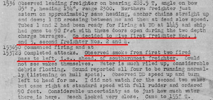

Warder na Seawolfie atakował też aż trzy razy salwami torped (w innym czasie i miejscu) i w pierwszych dwóch atakach całkiem nieruchomy krążownik lekki Naka. Tylko jedna torpeda wreszcie wybuchła i go uszkodziła. Wcześniej przez Badungiem atakował również dwukrotnie salwami torpedowymi zakotwiczony statek, widział trafienie w burtę i nawet niewielką fontannę wody po uderzeniu torpedy, która nie wybuchła. Większość, jak sam stwierdził na podstawie obserwacji peryskopowych (bo celowo ten peryskop podnosił i obserwował bieg torped), przechodziła pod celami, i później potwierdzono, że Mark 14 miała zanurzenie 3,5m większe niż nastawa... O wadach zapalników magnetycznych i uderzeniowych już nie wspominając.
Dlatego nie wierzę, że chybiłby sprawnymi torpedami na kotwicowisku Sanur, a nawet w drodze, bo przypomniałem sobie też statek, któremu na pełnym morzu też w tamtym okresie wojny "dołożył" i znów był niewybuch. Takie przypadki nie tylko się peryskopem widzi, ale i niekiedy pod wodą słyszy. Jego powojenne powiedzonko o "gównianych torpedach" stało się dość znane.
Wiesz że "lubię" okręty podwodne i S-37 ująłbym wtedy, gdyby wykonał jakiś atak w związku z operacją pod Bali. A jeden nieudany wykonał jeszcze 11-go lutego, czyli zbyt wcześnie.

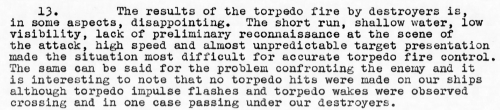

Po Balikpapanie żadna lampka się nie zapaliła, tak Hart ocenił ataki torpedowe:
