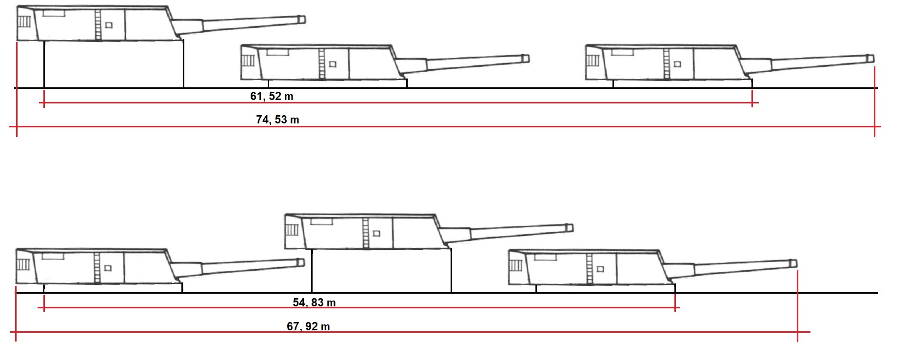

A mnie wyszło coś takiego...
Porównanie układów AG Rodneya.jpg (138.99 KiB) Przejrzano 10117 razy
Górny układ a'la Mogami, a dolny to oryginalny Rodneya. Odległości między wieżami w górnym układzie zachowano taki, jaki był między wieżami A i B układu dolnego. Można by go zmniejszyć o połowę, ale daje to tylko 2,5 metra odległości między wieżami A i B.
Skala rysunków wynosi 23,6 piksela / 1 metr. Daje to w wielkim przybliżeniu skalę 1:500.
Posty: 4987
W układzie a'la Mogami dałeś bardzo dużą odległość między wieża A i B. Ja starałem się je maksymalnie ścieśnić.
Nawet przy maksymalnym upakowaniu masz wydłużenie cytadeli względem Nelsona o co najmniej 2,5 metra ( na moim rysunku jest raczej 2,4, ale wieże są za ciasno, nie da się obrócić wieży B ).
W układzie jak narysowałeś, oszczędności na Nelsonie są znacznie większe. Różnica długości ~7 metrów to ~23 stopy a nie jak u mnie 8 stóp.
To już idzie w ( małe ) kilkaset ton oszczędności na pancerzu.
Przy tak upakowanym, na etapie projektowania, okręcie nie da rady. Chyba, że idziemy na kompromisy gdzie indziej.
Zachowałem w tym układzie odległość około 5 metrów między końcami luf wieży B, a tylną ścianą wieży A. Taka sama odległość jest w układzie oryginalnym między tylną ścianą wieży A, a przednią krawędzią barbety wieży B Rodneya.
W układzie Mogaminowatym można zmniejszyć odległość między końcami luf wieży B, a tylną ścianą wieży A nawet o 4 metry. Jednak całość układu wież i tak będzie dłuższy o 3 metry w porównaniu z układem oryginalnym. A to ma konkretne przełożenie na masy kadłuba i opancerzenia.

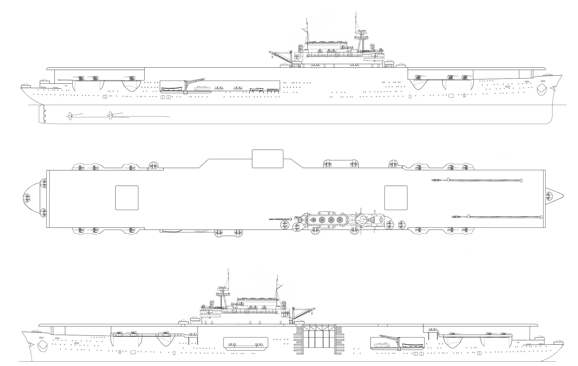

to dopiero plany:
Coś się uspokoił nam ten wątek.

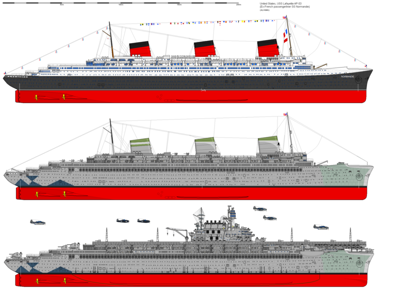

Dlatego w ramach rozruszania przedstawiam poniżej rysunki lotniskowca Lafayette zbudowanego na podniesionym kadłubie słynnego liniowca Normandie. Jak to często bywa w przypadku moich rysunków, wszystko zaczęło się przypadkiem od fotki kadłuba Normandie holowanej do złomowania. Oczywiście nazywała się wtedy Lafayette.
W ramach odświeżenia wiadomości o tym pięknym statku kolejny raz przeczytałem rozdział w "Transatlantykach" pana Urbanowicza, a później "poprawiłem" artykułem pana Jacka Jarosza w MSiO nr 6/2004 i 1/2005. W opisach planów wykorzystania wielkiego kadłuba transatlantyka przewijała się propozycja przebudowania go na wielki lotniskowiec. Co więcej, w sieci znalazłem kompilację sylwetek Normandie w wersji oryginalnej, transportowca wojska i lotniskowca. Musze przyznać, że ostatnia wersja wybitnie mi nie spasowała i dlatego postanowiłem stworzyć własną, którą dzisiaj przedstawiam.
Wiem, że nie wszystkim przypadnie do gustu. Jednak mimo wszystko liczę na litościwe przyjęcie. Tym bardziej, że jest to mimo wszystko "spotkanie z legendą".
Całe opracowanie wzorowałem na lotniskowcach typu Essex, które były budowane w tym czasie. Jednak ważną różnicą są dwa hangary, które wykorzystują dużą wysokość i pojemność kadłuba.
Lafayette - generalka mini.jpg (248.83 KiB) Przejrzano 9069 razy
Muszę się przyznać, że nawet nie próbowałem przeprowadzać obliczeń w Springsharpie. Jednak spróbuję przedstawić dane podstawowe.
Wyporność: około 72 000 ts normal.
Wymiary: kadłub - 313,8 x 35,9 lw / 50,72 max. x 11,6 m ; pokład lotniczy - 286,06 x 40,93 m
Uzbrojenie: 12 x 127 un. (12 x I); 64 x 40 plot. (16 x IV); 6 x 12,7 km (6 x I); 2 katapulty; około 120 - 140 samolotów.
Napęd turboelektryczny 165 000 KM; 31 w.; 4 śruby ; 1 ster.
Okręt nieopancerzony i bez bąbli przeciwtorpedowych. Zastanawiałem się nad tymi elementami, ale dałem sobie spokój, gdyż powodowałyby znaczny spadek prędkości - rzędu 2-3 węzłów. Przynajmniej tak sądzę.
Poniżej wspomniana przeze mnie kompilacja sylwetek, którą znalazłem w sieci...
