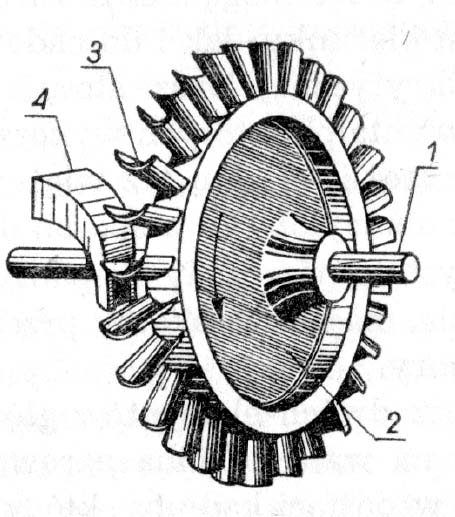

Szukam o wpływie szybkości obrotowej na sprawność... Rzeczywiście chyba nie ma takiego wpływu... Chodziło tylko o wymiary i masę... Kolejny mit obalony! :-D
Znalazłem np. takiego prostego w odbiorze dla niewtajemniczonych pdf-a http://zsptwardogora.pl/witamy/images/s ... parowe.pdf
Zwiększanie sprawności turbiny
•wysokie parametry początkowe pary
•jak najniższe ciśnienie w skraplaczu (próżnia)
•międzystopniowe przegrzewanie parypomiędzy wysokoprężnąa niskoprężnączęściąturbiny
•regeneracyjne podgrzewanie wody zasilającej- stosowane w turbinach upustowych
•stosowanie układów skojarzonych (np.turbiny przeciwprężnej)
Zresztą wystarczy spojrzeć na ten schemat:
turb copy.jpg (55.55 KiB) Przejrzano 8837 razy
Im większa tarcza tym mniejsza predkość obrotowa wału...
Im mniejsza tarcza - tym większa prękość obrotowa wału, tym... większa przekładnia :faja:
