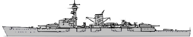

Panzerschiffe 0, spoko jogi, to nie ten, co do Scapa Flow popłynął ;) Powieść, to fikcja, ale ociupinka realności musi być, bo battle cruiser, to waszyngtona gniecie nawet bez modernizacji :D
trochę tu wyprzedzam przepisywanie powieści, ale można sobie obejrzeć Derflingera operującego w powieści Piast według Karola ;) taki tam panzerschiffe 0 :) Grzebię w starym kompie po naprawieniu, to i znajdują się dane, które nie były przenoszone ;)

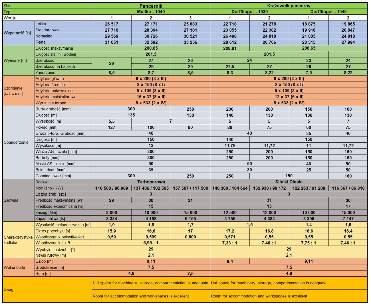

Parę dni temu była dyskusja o kieszonkach i ich zaletach i wadach. Usiadłem trochę na Springsharpie i poprawiłem Derfflingery, któych dane wrzuciłem już w trakcie dyskusji. Pewnym smaczkiem jest pewna cecha, którą zauważyłem podczas opracowywania danych już wrzuconych. Chodzi o to, że program jest "przywiązany" do pierwotnie wpisanych klas okrętów. Polega to na tym, że wpisuję np. Armoured cruiser i program wylicza jego dane. Później pogrubiam mu pancerz i zmieniam parę innych danych, a bez zmian zostaje wyporność normalna i pełna. Poniżej tabela z dwoma wersjami wzmocnionych kieszonek.

Moc diesli taka, jak turbin? Wydaje się, że ten napęd ma korzystniejszy współczynnik sprawności i powinna być mniejsza.
: 2020-10-22, 14:52
Moc siłowni dobiera się przede wszystkim pod kątem wielkości okrętu. Jeżeli wymagana moc wynosi 100 tys. KM, to nie ma znaczenia czy są to turbiny, czy silniki Diesla. Natomiast ekonomiczność tych silników polega na tym, że przy dwóch takich samych okrętach z różnymi systemami napędowymi - turbiny i Diesle - oraz jednakowym zapasie paliwa i prędkości ekonomicznej dalej popłynie ten, który ma silniki spalinowe, ponieważ mają mniejsze zużycie paliwa niż kotły zasilające turbiny.
Przynajmniej tak to w wielkim uproszczeniu wygląda z mojej perspektywy.
: 2020-10-22, 17:19
autor: karol
Jeśli to ma być uproszczenie, to proszę bardzo. Tylko psuje tu obraz ilość diesli, konieczna do uzyskania aż takiej mocy na nich (prawdopodobnie plus trzy maszynownie w stosunku do zwykłej kieszonki i pięć(?) śrub).
: 2020-10-22, 17:25
A dlaczego 5 śrub ? Kieszonki miały dwie śruby. Ale to nie znaczy, że miały tylko 2 silniki napędu głównego.
: 2020-10-22, 17:46
autor: karol
Cztery na wał (26 000KM), no powiedzmy, że wał wytrzyma pięć motorków 5x6500=32500KM, wtedy mamy wałów 4,33 w Derflingerze, ale... Wątpliwe, aby wytrzymał i mamy 140300/26000=5,4, czyli pięć wałów, plus jeden półwałek ;)
: 2020-10-22, 17:58
Nie wiem, jak to liczysz, ale np. Bismarck miał 3 wały i 150 000 KM mocy. Wały wytrzymały 50 tys KM i się nie ukręcały na próbach...
Niemcy od lat 20-tych zrobili spore postępy i np. takie pancerniki typu H-39 miały mieć 165 tys. KM i 12 Diesli na 3 wały. Tak więc "mój Derfflinger" mógł się załapać na 9 silników i moc zaproponowaną...
A byłbym zapomniał. Kieszonki miały po 8 Diesli.
: 2020-10-22, 18:14
autor: karol
Normalnie liczę, cztery diesle po 6500KM na wał, czyli osiem na dwa wały. Problem z porównaniem do Bismarcka jest taki, że zespół turbinowy, to trzy turbiny wpięte wał (do tego zdaje się, ze tam było pośrednictwo przekładni redukcyjnej, czego w dieslach nie ma), czyli trzy elementy wytwarzające nacisk na ten wał. Siłownie Lutzowa były bardziej skomplikowane, bo na wał działały cztery elementy (silniki diesla) i to nie zawodziło. Dlatego wyraziłem obawę o wał, gdy dostanie pięć diesli (pięć elementów powodujących nacisk na wał). Nie ma dowodu, że wał może takie coś wytrzymać, a diesle o wyższych mocach, czy istniały wówczas, nie wiem.
edit. no były, Sulzer miał silniki o mocy 13000KM
: 2020-10-22, 18:20
autor: karol
13 759 KM w silniku diesla, no współcześnie, to są takie, ciekawa sprawa z tymi H-39. Swoją drogą, byłyby to bardzo sprawne okręty i pewnego typu rewolucja na morzu.
: 2020-10-22, 18:25
autor: karol
Tak, w sytuacji zastosowania większych diesli, projekt ma uzasadnienie, a nawet taki okręt miałby lepiej rozłożone współczynniki użycia napędu. No proszę, jaki ładny projekt wyszedł. Brawo Peperon!
