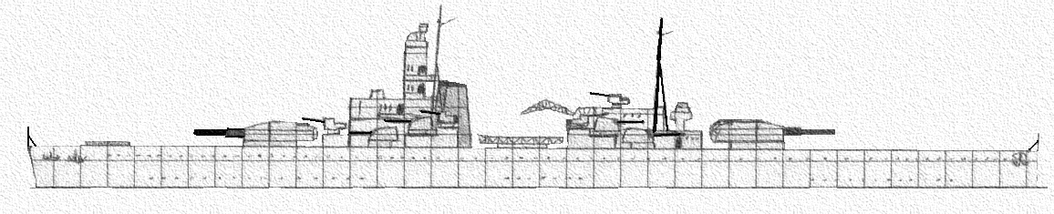

Swoją drogą, w backupach starych kompów znalazłem tego potencjalnego ORP Kopernik, pancernika, ale to jak widzę, stuprocentowy panzerschiffe :D
Opisany, jako wersja pancerna Piasta, czyli nie byłem zdecydowany, czy to Kopernik, czy Piast ;)
Wersja pancerna Piasta.gif (161.73 KiB) Przejrzano 8436 razy

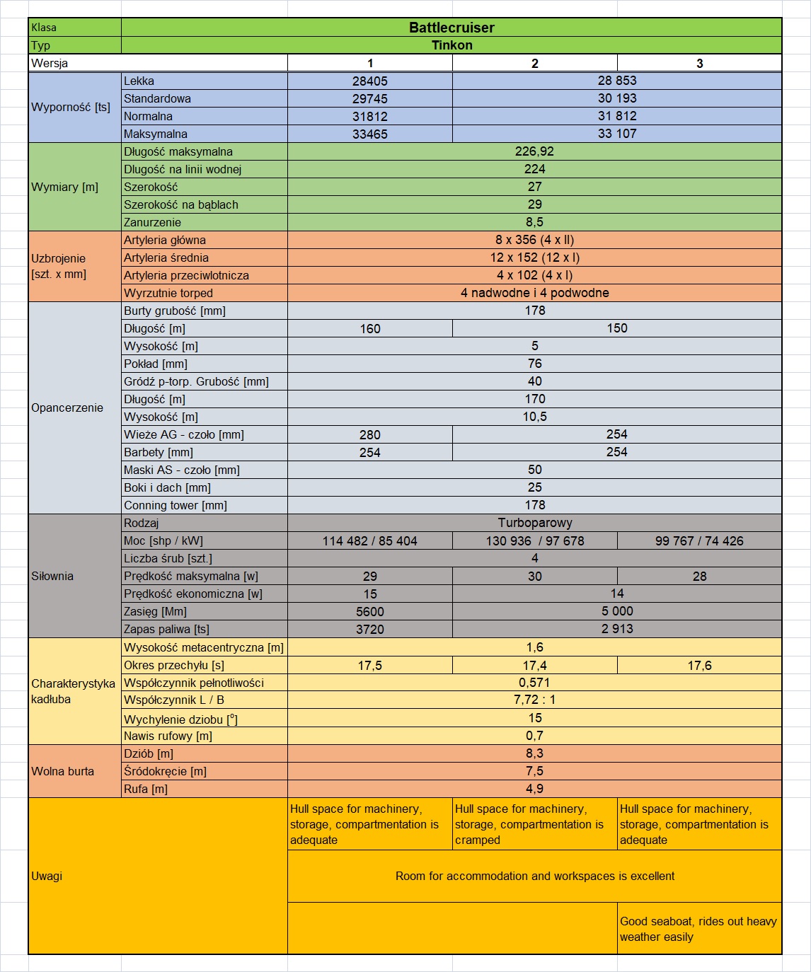

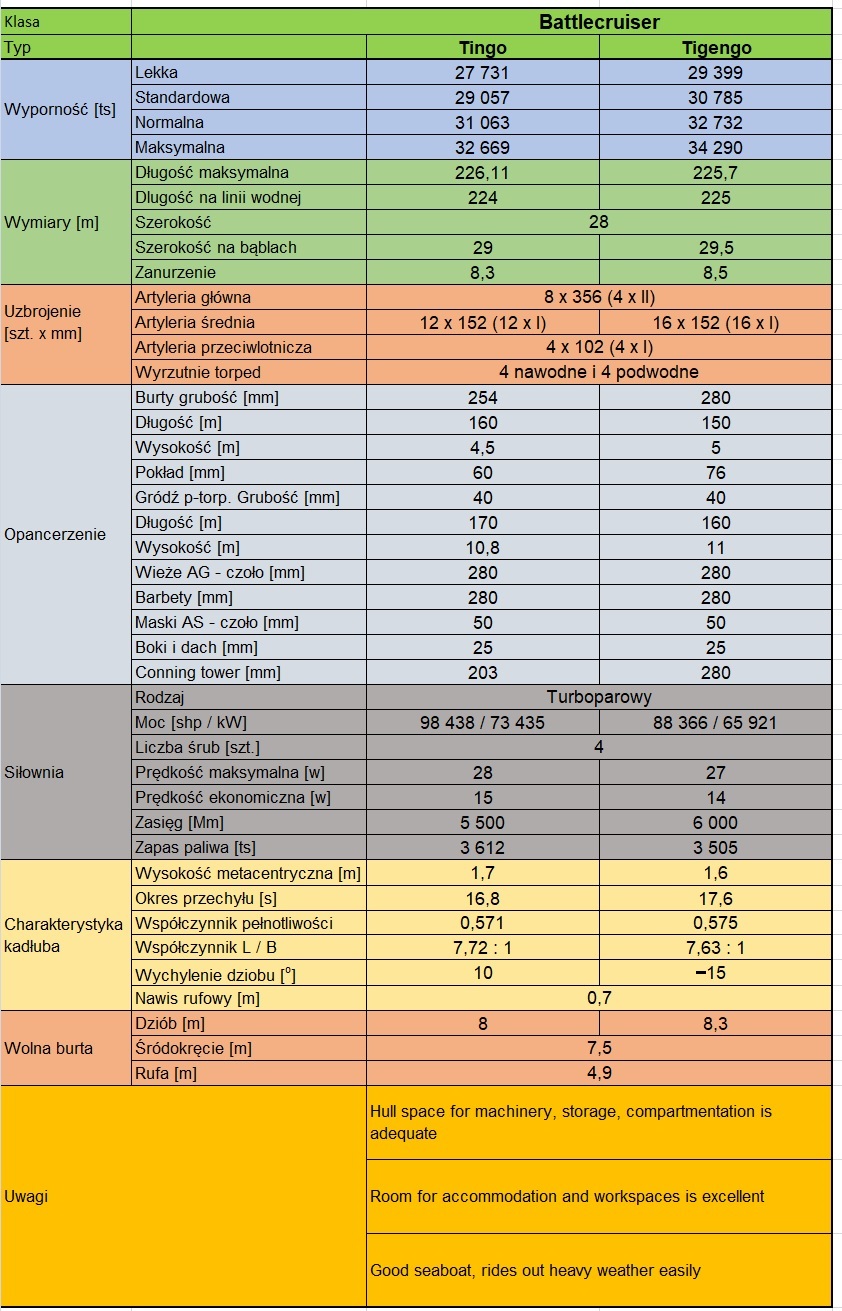

Poniżej prezentuję wyniki obliczeń na Springsharpie pomysłu Kpt. G, który podesłał mi swoje założenia.
Kpt. G. battlecruisers.jpg (327.37 KiB) Przejrzano 8431 razy
Kilka uwag do tabelki, bo nie wszystko w niej widać.
1. Nazwy okrętów to kompilacje nazw krążowników liniowych Tiger i Kongo.
2. Tingo ma dziób i rufę wzorowana na Kongo, a Tigengo ma dziobnicę z Tigera.
3. Rozkład AG Tingo jest taki jak na Kongo Tiger, czyli wieża nr 3 jest między maszynowniami, a kotłowniami licząc od rufy.
4. Artyleria główna Tigengo jest w ustawieniu a'la Hood.
5. Sześciocalówki na obu wersjach są ustawione na wysokości pokładu dziobowego i na spardeku. Wzorowane na Hoodzie.
6. Czterocalówki na Tingo są skupione na śródokręciu, a na Tigengo ustawienie jest wzorowane na Hoodzie, czyli dwie w płaszczyźnie symetrii w części rufowej spardeku, a dwie na śródokręciu.
7. Wyrzutnie torped są ustawione następująco: dwie nadwodne są w części tylnej pokładu dziobowego, a podwodne są rozdzielone i ustawione przed wieżą A i za wieżą Y już poza cytadelą.
8. Długość całkowita Tigengo na powinna być o około 3 metry większa, ponieważ program nie uwzględnił części podwodnej dziobu. Możliwe, że to na skutek mojego błędu, ale jednak.

Jednak są możliwe! :D Wyszły nieco cięższe (mam na myśli wyporność standard) i co ciekawsze oba mogły współpracować z Tiger/Kongo, będąc lepiej od nich opancerzone! Chociaż GSD można było zrezygnować z tak grubego pancerza, :) wystarczyłaby osłona przeciwodłamkowa. :)
Dziękuję Mości Peperonie!
Jakże daleko z Domu do Morza!
Przecież chciałeś, żeby były do 30 000 ton +/- 2,5 tysiąca. Myślę, że w tym limicie się zmieściłem.
A nie pisałeś, że wyporności standard, której nie było jeszcze w latach przed wybuchem I wojny światowej.
Myślałem jeszcze o wersji ze 178 mm pancerzem burtowym, ale nie chciałem zbytnio mieszać. Możliwe, że wtedy dałoby się zmieścić poniżej 30 tysięcy ton wyporności maksymalnej.
Ale może diabli mnie podkuszą...
Ostatnio zmieniony 2020-10-31, 21:50 przez Peperon, łącznie zmieniany 1 raz.
