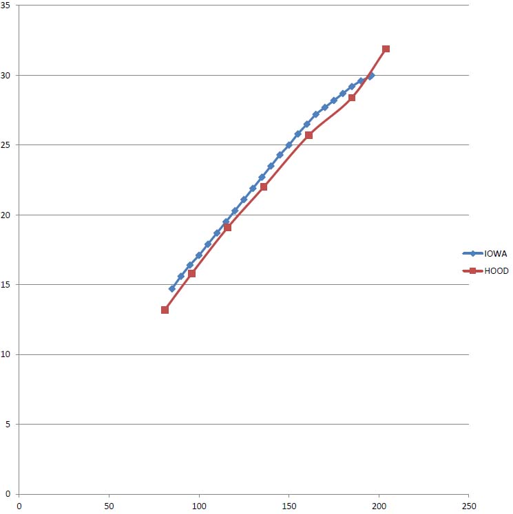

Jedynym sensownym wytłumaczeniem może być optymalizacja układu pod daną prędkość. Można porównać ilość obrotów/moc i uzyskiwaną prędkość dla różnych okrętów - wówczas powinna chyba wyjść wartość optymalna dla której zakładano parametry całego układu w danym okręcie.
Zrobiłem Hood vs Iowa (oś pozioma - obroty śruby, oś pionowa - prędkość okrętu) - w sumie to niewiele wyszło... Wykresy prawie się pokrywają :/, dopiero w samej końcówce robi się ciekawie (przy ok. 29 węzłach) :) , ale zabrakło danych dla Iowy...:( Nie mam pod ręka danych dla Bismarcka - ma ktoś może? (chodzi o obroty śruby / uzyskiwaną prędkość)

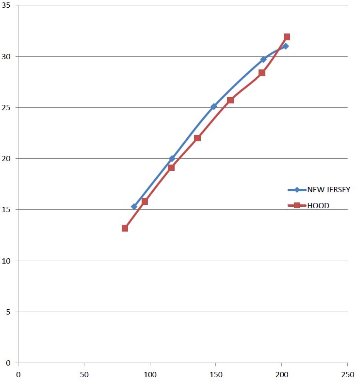

Jeszcze New Jersey vs Hood
Wyszło podobnie, aczkolwiek mam silne przeczucie, że dla Hooda coś naginali z prędkością maksymalną :diabel:

U Robertsa masz dane z prób. Przy określonej wyporności i minimalnym przeciążeniu maszyn, osiągnął prawie 32 węzły.
To ile osiągał w czasie II wojny, gdy trochę utył w międzyczasie a maszyny się zużyły to nieco inna sprawa.
Zresztą na Hoodzie wszystko było optymalizowane po kątem maksymalnej prędkości. Nawet trzy pozostałe jednostki tego typu miały być nieco zmienione i jedną z konsekwencji tych zmian miało być zmniejszenie prędkości koło 0,25 do 0,5 węzła ( szacowane ) z powodu zmiany kształtu podwodnej części kadłuba dla powiększenia przestrzeni komór amunicyjnych.
Zresztą popatrz na charakterystyki "szybkich pancenrików USA"
Wszędzie masz to samo, wzrost prędkości z mocą a w pewnym momencie ( w granicach prędkości max ) niemal skokowy wzrost wymaganej mocy dla zwiększenia prędkości. Czyli większe kotłowanie nie ma sensu i tak nie przyśpieszysz.
U Brytoli nie masz aż takiego skoku. Zwiększenie mocy powyżej nominalnej max maiło sens, bo jakoś tam prędkość zwiększało. Ale oni optymalizowali kadłuby tak by możliwie maly opór mieć przy prędkości max nie ekonomicznej. Dokładnie odwrotnie niż amerykanie.

Dane dla Hooda wziąłem z Anatomy of the ship... Dlaczego mieli naciągać? Spójrz na wykres - krzywa dla Hooda jakaś taka "bujnięta" przy prędkości ponad 29 węzłów nie w tą stronę co trzeba. Najpierw krzywa odchyla się do dołu, a następnie do góry... Może to być spowodowane jakimiś wibracjami w okolicach tego bujnięcia, ale nie sądzę... Ewentualnie punkt dla 27 węzłów jest zły.... Wykres w całym zakresie prędkości (od zera do maksymalnej) powinien chyba przypominać literę "S"
