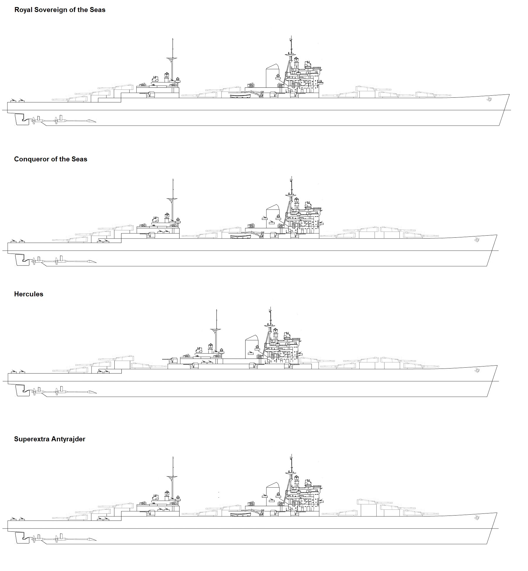

Poniżej sylwetki czterech wersji 9-cio wieżowego pancernika.
Zbiorówka do Forum.jpg (283.42 KiB) Przejrzano 7930 razy

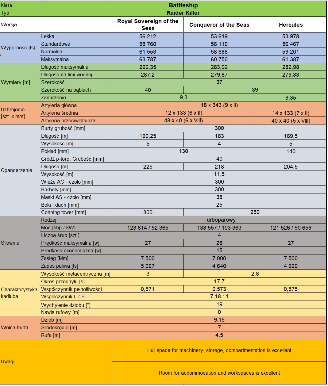

Oraz tabelka z wyliczeniami robionymi na Springsharpie.
Raider Killer.jpg (368.33 KiB) Przejrzano 7930 razy
I jeszcze kilka słów wyjaśnienia.
W tabeli brakuje Superextra Antyrajdera, ponieważ jego sylwetka jest tylko ciekawostką, jak mogłaby wyglądać podwójna superpozycja na dziobie wysokiego kadłuba. Moim zdaniem jest to "morderca stateczności". Myślę, że spardek przedłużony do drugiej wieży i ustawienie "na nim" czwartej wieży, to warunek uzyskania "ludzkiego" wyglądu przez ten rejon okrętu. Ale stateczność ucierpiałaby jeszcze bardziej.
Natomiast układy wież na dziobie Conquerora i Herculesa służą skróceniu kadłuba okrętu.
Wieże artylerii głównej są z Queen Mary, a wieża dowodzenia z Valianta.
Tradycyjnie życzę miłego odbioru.

Ten Conqueror ma te coś, tylko... zamiast rufowego masztu, albo razem z nim drugi komin i jest to najpiękniejszy superdreadnot, jaki można wymarzyć :) Tak dać mu jeszcze wieże trzydziałowe, zamiast dwudziałowych... ;)
karol pisze: 2020-12-07, 18:09 ...razem z nim drugi komin i jest to najpiękniejszy superdreadnot, jaki można wymarzyć :) ...
A ten drugi komin to jako atrapa, czy wyprowadzenie wentylacji z maszynowni ?

Peperon pisze: 2020-12-07, 20:33
Oczywiście, że użytkowy!
Przy drugim maszcie to tylko atrapa z wyprowadzeniem wentylacji maszynowni.
Natomiast ustawienie drugiego komina przed grupą wież na śródokręciu mija się z celem. Tak więc pozostaje jeden komin... :diabel:
