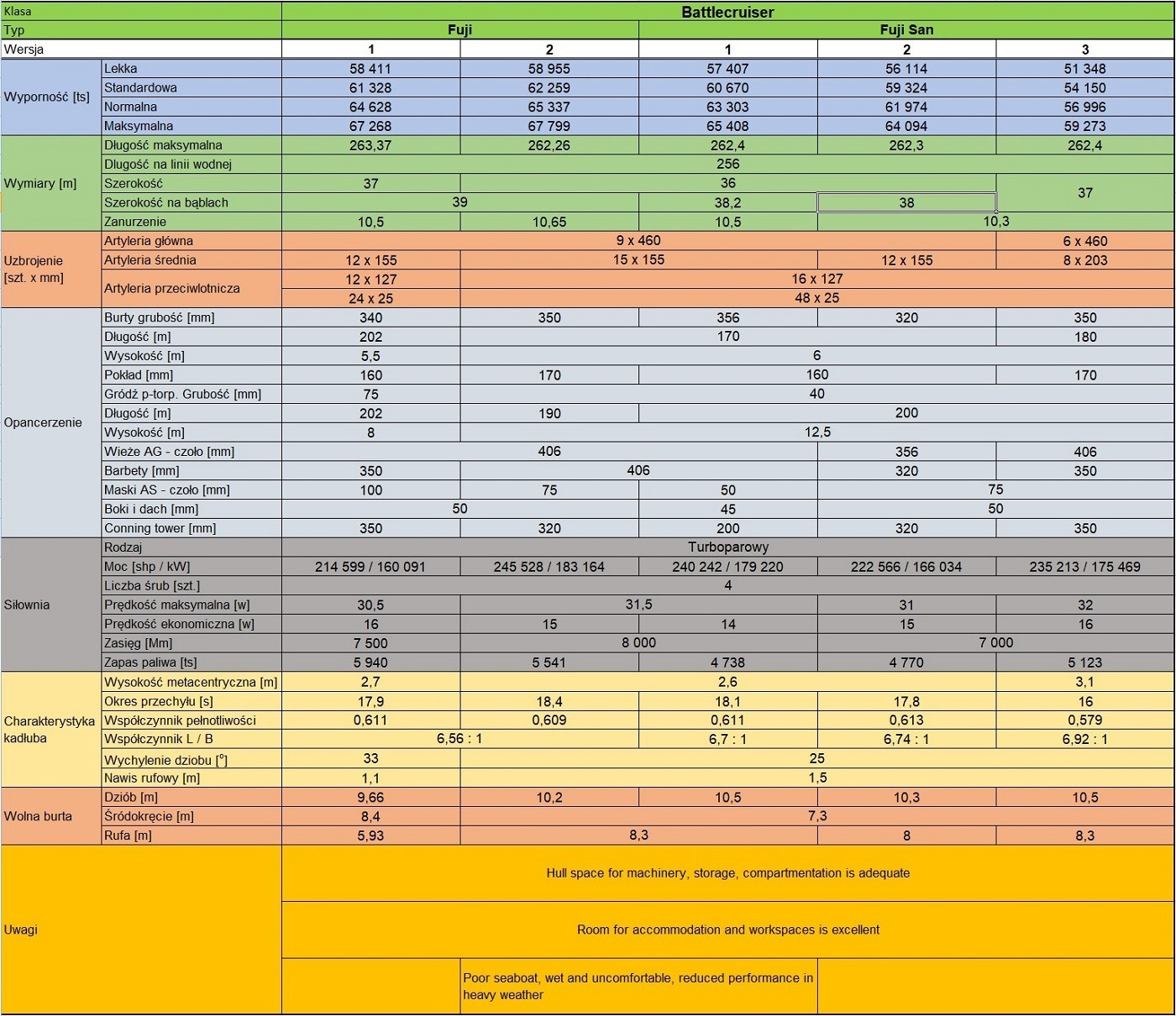

Nudząc się podczas krawantanny zacząłem kombinować z przerobieniem Yamato na krążownik liniowy.
Zacząłem od oryginalnego Yamato w wersji z roku 1941 (Fuji wersja 1). Przede wszystkim starałem się go "odchudzić" oraz przyspieszyć. Trochę to średnio wyszło ze względu na proporcje kadłuba. Chociaż osiągi uzyskał wcale przyzwoite, jak na takiego spaślaka. Miałem nadzieję, że wyporność spadnie mu trochę bardziej, ale tych ~5 tysięcy ton oszczędności można uznać za umiarkowany sukces. Tym bardziej, że prędkość ekonomiczna i zasięg zostały na oryginalnym poziomie.
Kolejne 4 wersje powstały już na całkiem innym kadłubie bez obniżenia pokładu w rejonie wieży nr 2 i uskoku na rufie. Posiadają też "bąble" przeciwtorpedowe w różnej wielkości, a ostatni z nich jest nawet bez nich.
Wartości liczbowe i uwagi pochodzą ze Springsharpa, na którym prowadziłem wyliczenia.
Tradycyjnie życzę miłego odbioru.

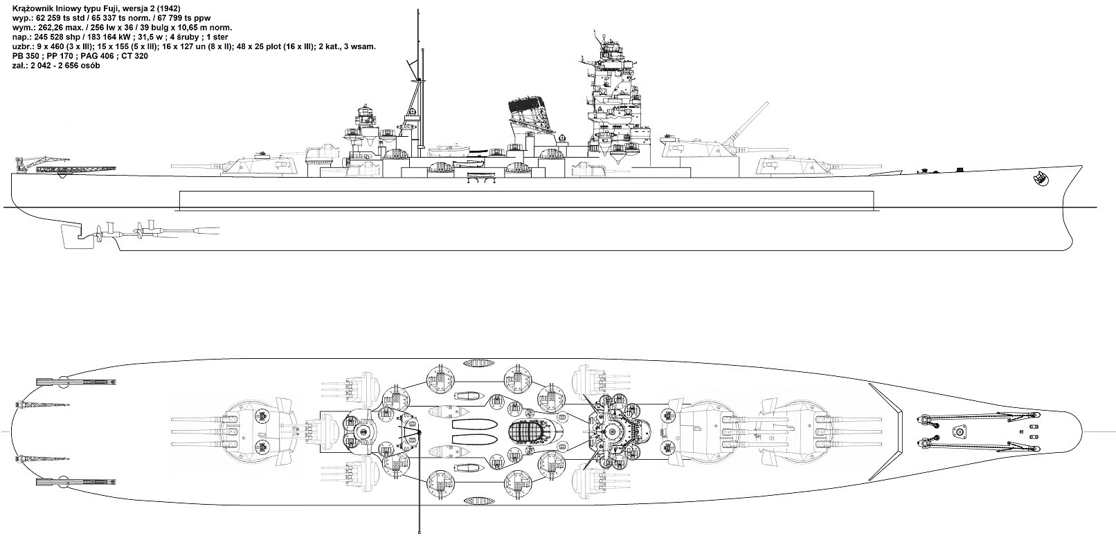

Jak pisałem przy tabeli, napadło mnie na zrobienie z wielkiego spaślaka, czegoś w rodzaju krążownika liniowego. Poniżej prezentuję pierwszego z serii. Taki krążownik liniowy, który miał być lekką wersją Yamato. Nie bardzo wyszedł z odchudzaniem, ale dobre i tych 5 000 ts.
Tradycyjnie życzę miłego odbioru, a więcej danych znajdziecie w tabeli z wcześniejszego postu.

Jak na te parametry, to nie jest jakiś wielki spaślak :wink:

Mimo wszystko to jednak spory spaślak. Ma tyle wyporności normalnej, co Iowa pełnej.
