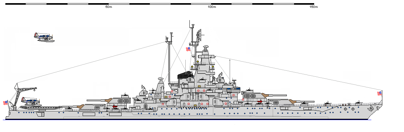

Posty: 2231
No i moja Nevada została zwodowana ;) Mam nadzieję że się spodoba:
Sławek
Posty: 862
Post autor: Sławek »
Okręt totalnie nie do poznania i w sumie nie bardzo widzę sens przeprowadzania takiej przebudowy.
No, ale jak ktoś lubi S. Dakote to się może podobać. :]
Tylko jedno podstawowe pytanie - co na tym okręcie robią bulaje dolnego rzędu?
Bo w 1943 roku pokład drugi i trzeci stały się wodoszczelne:
http://fc03.deviantart.net/fs71/f/2010/ ... s_Nala.jpg
Posty: 2231
Racja - chyba warto by je zaślepić. Choć w alternatywnej wersji modernizacji można też sobie wyobrazić inne rozwiązanie, tzn. z postawionymi bulajami na dole :wink:
I o to chodziło :mrgreen:
Nie ukrywam - z amerykańskich podoba mi się chyba najbardziej. Taka krótka i zgrabna, nie to co ta przydługaśna Iowa, choć marynarze którym przyszło by na niej służyć, pewnie mieli by zgoła inną opinię...
Sławek
Posty: 862
de Villars pisze:Racja - chyba warto by je zaślepić.
Zlikwidować - zwróć uwagę na mój rysunek, gdzie wyraźnie oznaczyłem poszczególne płaty poszycia.
Tu nie ma mowy o zaślepieniu - na "Nevadzie" i "Pennsylvanii" położono po prostu nowe, wzmocnione poszycie burtowe, zaś zaślepiono część bulajów z najwyższego rzędu.
P.S. Jeśli tak bardzo upodabniamy się do "S. Dakoty", to dziób powinien jednak być bardziej prosty - ja bym zachował oryginalną stewę z gruszką i ostrogą do kruszenia lodu. :]
