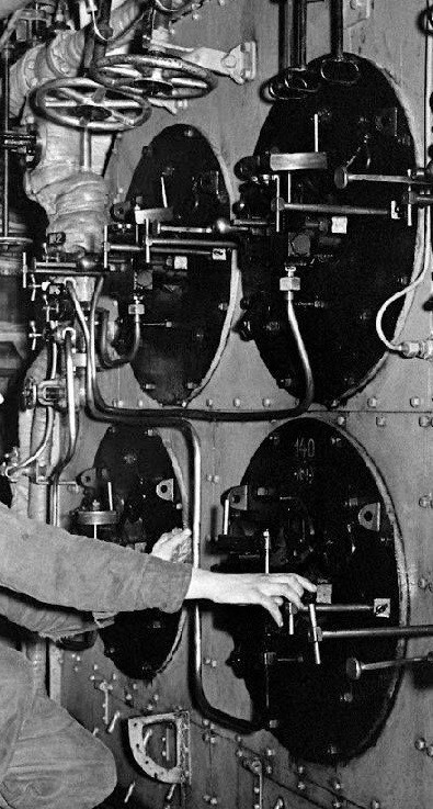

Znane fotki. Aczkolwiek zdjęcia maszynowni to raczej Burza.
8)
Re: Identyfikacja okrętów
: 2021-03-21, 11:51
autor: wpk
Orzeł, Washington, Burza... A może Potiomkin? ;)
: 2021-03-21, 17:18
autor: karol
Osiem palników na kocioł, to co najmniej ciężki krążownik ;) Orzeł odpada, toż to fasada kotła, a nie zespół wyrzutni torpedowych (nieźle byłoby sobie wyobrazić rozwiązanie z odkręcaniem śrub pokrywy do załadunku torped ;) ) , a Burza miała kotły trzypalnikowe, jeśli dobrze pamiętam. Potiomkin, hmm, no kurcze odpada, bo paliwo węglowe i tam szlojzą ciśnienie było podnoszone ;) USS Washington bardzo prawdopodobny, bo w jakieś książce jest istotnie podobna fotografia.
: 2021-03-21, 18:25
autor: wpk
Napisałbym też, że może Yamato, ale ten "palacz" mało skośny.
: 2021-03-21, 22:15
autor: Iron Duke
Jedno zdjęcie rufy z torami minowymi, końcówką lufy i trzyrzędowym relingiem wskazywałoby na Burzę...
8)
: 2021-03-22, 00:12
autor: crolick
Te zdjęcia są w grupie zdjęć LIFE z wizyty na ORLE i WILKU.
Tylko patrząc na przekroje okrętów niby gdzie to by mogło być?
I tyle wolnej przestrzeni na op??
Zdecydowanie nawodne coś.

karol pisze: 2021-03-21, 07:38 Wygląda na zespół pomp wtryskowych kotła, grube rurki zasilania, czyli paliwo ciężkie. Gość manipuluje przy odpalaniu płomienia raczej, nie znam aż tak starych technologii uruchamiania ;)
Kotly nie maja pomp wtryskowych i na pewno gosciu nie odpala kotla. Wtedy robilo sie to "na pochodnie".
(przepraszam za brak polskich znakow ale ze sluzbowego kompa pisze)

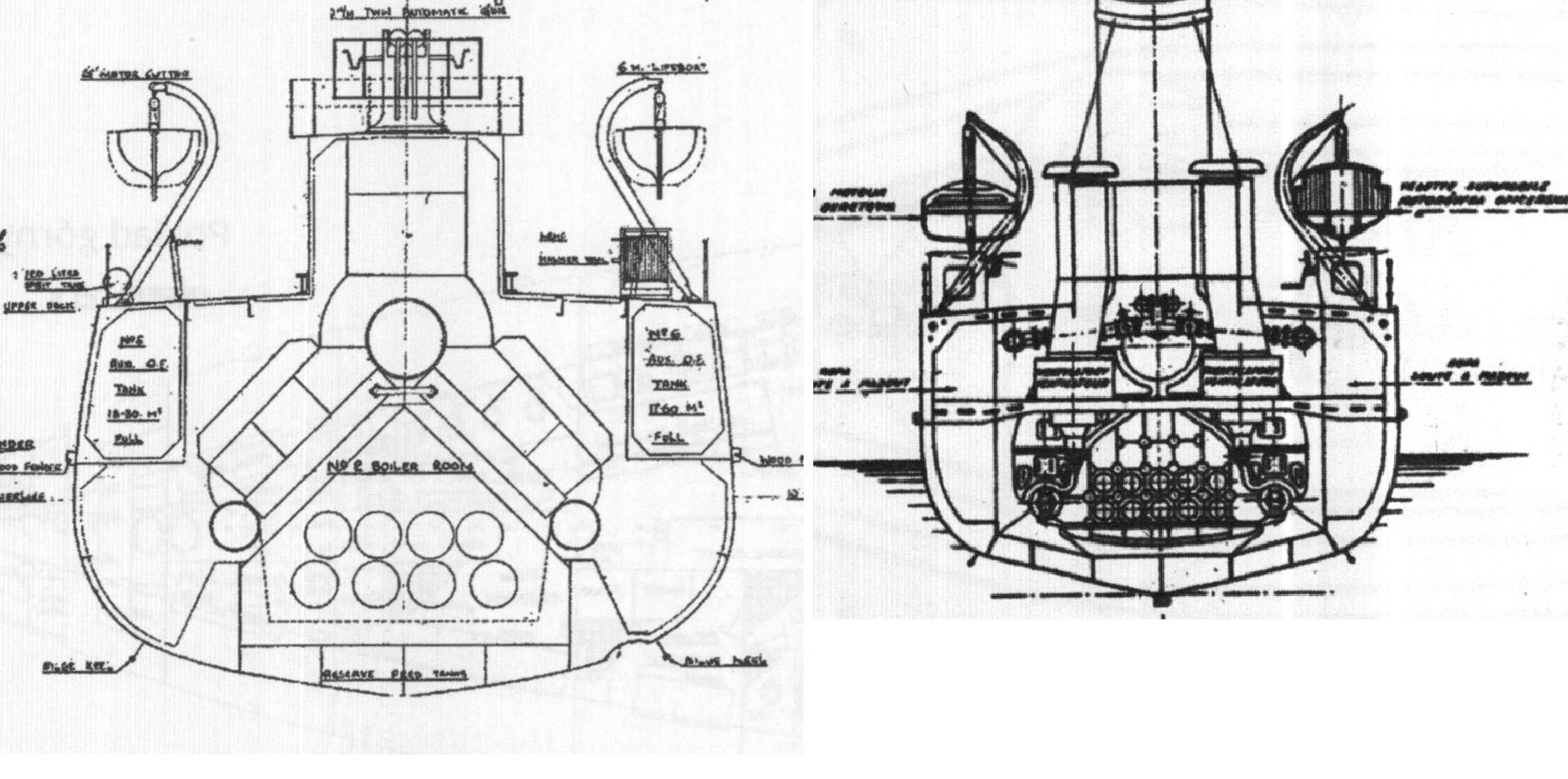

Zaintrygowała mnie ta zagadka, więc pogrzebałem po skanach różnych rysunków.
Kiedyś były fajne przekroje publikowane jako dodatek do OKRĘTÓW 3D. Poniżej dwa fragmenty na jednym obrazku. Z lewej strony przekrój Błyskawicy, a z prawej Wichra (Burzy).
Patrząc na fotki i rysunki odnoszę wrażenie, że mamy do czynienia z kotłownią Błyskawicy lub Groma.
Na lewym rysunku widać wyraźnie, że dolny rząd zajmuje więcej miejsca niż górny z powodu rozsunięcia elementów (nie wiem co to jest, dlatego piszę o elementach). Na dolnej fotografii wyraźnie widać takie samo ustawienie.
Błyskawica - Burza.jpg (372.68 KiB) Przejrzano 18039 razy
I jeszcze wycinek z fotki...

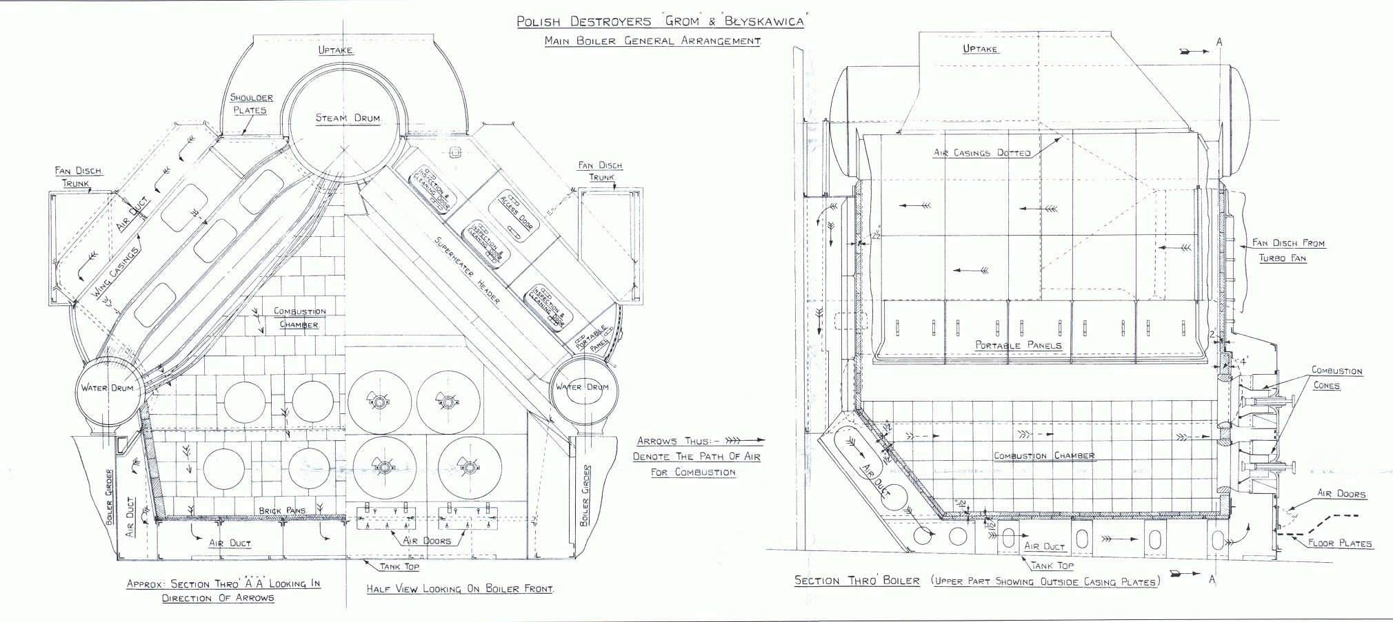

No to rysuneczek z wkładki do EOW...
Kocioł - Błyskawica.jpg (397.51 KiB) Przejrzano 18015 razy

Gregski pisze: 2021-03-22, 06:22 Dodano po 1 minucie 20 sekundach:
Pisałem, że nie znam technologii odpalania tak starych konstrukcji ;) Oglądałem kiedyś film odpalania kotła na korwecie typu Flower i faktycznie kopciuchem to robił palacz :)

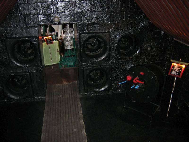

Jako ciekawostka, tak to wygląda obecnie (znaczy w 2004)
Peperon pisze: 2021-03-22, 13:37 nie wiem co to jest, dlatego piszę o elementach
Jak już zostało napisane wyżej to palniki do doprowadzenia i rozpylenia paliwa. Tak wygląda to od środka:
: 2021-03-23, 10:49
Wychodzi więc na to, że na fotkach mamy Groma lub Błyskawicę, a nie Burzę...

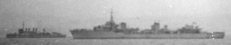

Czołem koledzy, mam zagwozdkę. Zdjęcie wykonane na redzie brytyjskiego portu podczas wojny, prawdopodobnie Greenock. Pytanie - kiedy, i co na niej stoi? Na moje oko Flush-Deck z Lend-Lease (te w RN od września 1940) oraz... francuski krążownik (a więc... do lipca 1940). Ale fotka niewyraźna. Pomysły?
: 2021-11-03, 18:21
autor: crolick
Na 99% ten po prawej to LE TRIOMPHANT z plotem zamiast działa 138 mm. Czyli okres po lipcu 1941.
: 2021-11-03, 18:49
autor: pothkan
Dzięki :) Raczej do lipca 1941, bo wtedy wybył na Pacyfik.
