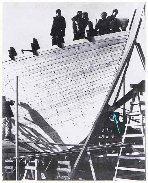

Chemik pisze:Pytanie od p. Bolesława: gdzie szukać tabliczek znamionowych w kadłubie KFK?
Niestety! Najprawdopodobniej żadnych "stoczniowych tabliczek znamionowych" na KFK nie było (oprócz tych fabrycznych na silniku głównym, agregacie, czy innych urządzeniach).
Ze trzy lata temu zadałem podobne pytanie Dannerowi, odpowiedział mi wtedy, że nic mu nie wiadomo, aby numery KFK były gdzieś na kutrach nabijane.
Myślę, że gdyby takie "tabliczki znamionowe" były, to nie byłoby teraz tylu kłopotów z identyfikacją zachowanych jeszcze kutrów.
KFK powstawały na zamówienie rządowe III Rzeszy, a zamówiono ich 1072 sztuki. Jakiś nadzór musiał więc nad ich budową być, każdej z tych kilkudziesięciu budujących je stoczni przypisano odpowiednie numery budowy (Baunummer). Zestawienie Dannera sugeruje, że już w chwili kładzenia stępki wiadomy był i numer budowy danego KFK i jego odbiorca (jednostka Kriegsmarine) wraz z przeznaczeniem bojowym (V, Vs, M, UJ) i numerem taktycznym. Stąd w jego spisie podane są i numery budowy i numery taktyczne także dla tych KFK, których nie zdążono ukończyć w Świnoujściu przed zniszczeniem stoczni w marcu 1945 r. Na jednym ze zdjęć (najprawdopodobniej właśnie z Ernst Burmester Schiffswerft KG Swinemünde-Ost) widać na dziobnicy przybitą tabliczkę z numerem "153".
Możliwe, że tylko takie, tymczasowe "tabliczki znamionowe" były na KFK w czasie ich produkcji. Po ukończeniu budowy kuter dostawał jakieś dokumenty, i to pewnie tylko w nich był odnotowany jego numer budowy.
Zastanawiałem się jeszcze skąd, wobec braku tabliczki znamionowej, wzięła się informacja o budowie Jastrzębia-Seeteufla w Świnoujściu w 1944 roku? I doszedłem do wniosku, że być może już po wojnie przy wpisywaniu tego kutra do jakiegoś zachodnioniemieckiego rejestru statków przepisano to z jego wojennych dokumentów, ale bez podania numeru budowy - i tak już zostało.
Trzeba jednak ostrożnie podchodzić do daty "budowy statku" ze starych dokumentów, bo wedle jednych zwyczajów wpisywało się datę przekazania statku zamawiającemu budowę armatorowi, wedle innych datę wodowania, a jeszcze inni wpisywali datę położenia stępki (a więc rozpoczęcia, a nie zakończenia budowy) - co kraj, to obyczaj. Jeżeli u KFK byłaby to właśnie data położenia stępki, to rozpoczęty w 1944 r. kuter mógł opuścić stocznię w Swinemünde nawet i na początku marca 1945 r. - tuż przed nalotem.

Re: KFK w polskich rękach
Jacek Pytkowski pisze:Na jednym ze zdjęć (najprawdopodobniej właśnie z Ernst Burmester Schiffswerft KG Swinemünde-Ost) widać na dziobnicy przybitą tabliczkę z numerem "153".
Chyba ślepota mnie łapie :clever: nie widzę żadnej tabliczki.

Chemik pisze:
Przesuń bocznym suwakiem zdjęcie do dołu, tabliczkę "153" wskazuje niebieska strzałka :P (wgrałem zdjęcie w dużym formacie, żeby tę tabliczkę było lepiej widać).
Chemik pisze:
Aaaa... teraz toja załapałem... "zniknęła" mi w tym półcieniu... Jacku masz dostęp do książki Dannera?
