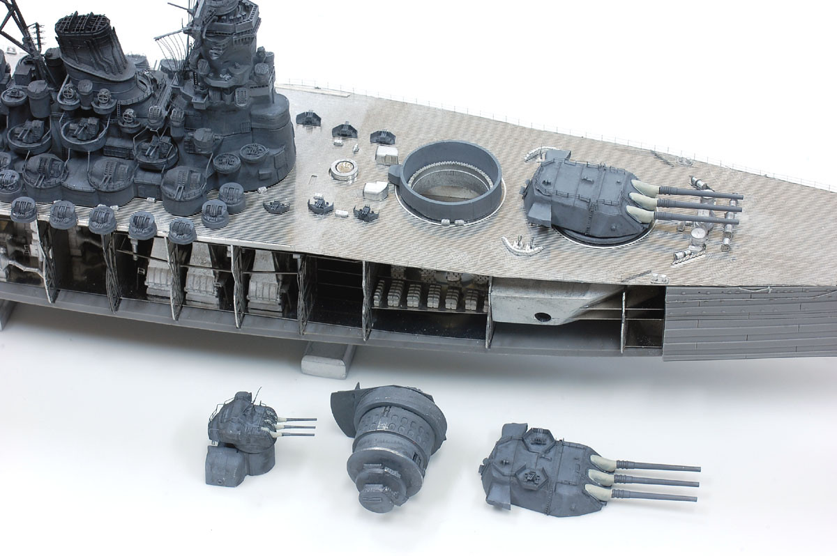

Taka fajna fotka modelu Yamato
Jasny pasek wewnątrz barbety wieży nr 2 to właśnie jest bieżnia łożyskowa wieży. Na niej spoczywa cała masa, która się porusza razem z armatami. W przypadku Yamato było to około 2700 ton.

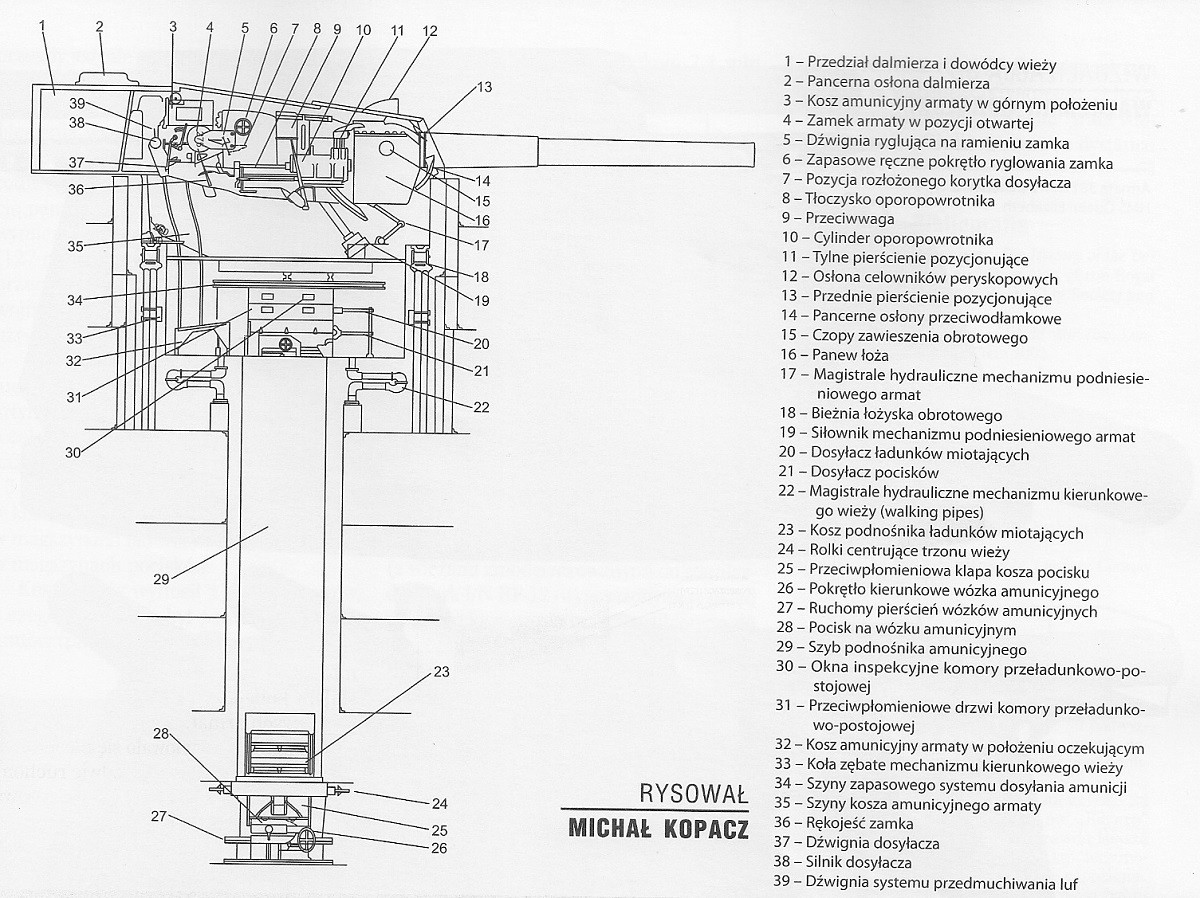

I jeszcze przekrój przez brytyjską wieżę z armatami 381 mm...
Zwróć uwagę na punkt 18 opisu.

Co do reszty, to Marmik pokazał piękną fotkę, która wszystko wyjaśnia.
Jeśli chciałbyś przechowywać pociski poza barbetą na amerykańskim pancerniku, to musiałbyś zmienić cały system przechowywania i transportu amunicji na okręcie. Zapewne sama barbeta by zwiększyła średnicę, a to znowu dodatkowa masa.

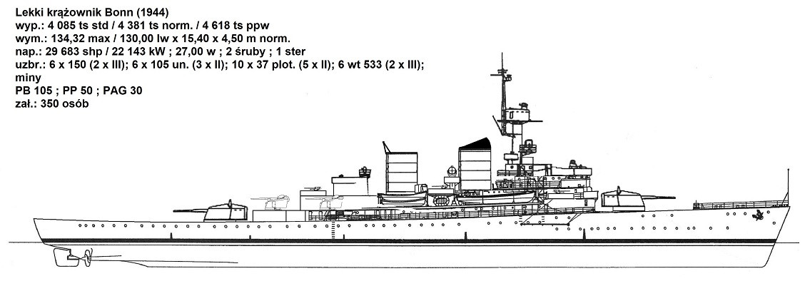

Dawno temu - 12 października 2021 roku - Janusz Kluska rzucił pomysł "ugermanienia" szwedzkiego krążownika Gotland, co jest zapisane na stronie 235 tego wątku. 31 października przedstawiłem wyliczenia z programu Springsharp, które zrobiłem dla tej koncepcji. Obiecałem wtedy rysunek, ale czas leci niepowstrzymanie i mamy kwiecień 2022 roku.
Poniżej sylwetka z danymi krążownika typu Bonn, który jest moją wersją koncepcji Janusza.
W ramach uzupełnienia muszę się przyznać, że nie byłem w stanie określić ilości min zabieranych na pokład tego krążownika.
W wyliczeniach programu zostawiłem zapas mas zmiennych (Miscellaneous weights) na poziomie 200 ts, co ma zapewnić możliwość zabrania min oraz demontowalnych torów i innego wyposażenia dla nich. Pominąłem również działka 20 mm, bo można je postawić gdziekolwiek. Tym bardziej, że Niemcy preferowali pojedyncze stanowiska.
Tradycyjnie życzę miłego odbioru i liczę na litościwe przyjęcie.

P.S.
Zapomniałem dodać, że bazowałem na rysunku krążownika Gotland autorstwa Jurgena Eichardta.

autor: Kpt.G
Fajny okręcik, do eskorty, do szkolenia, do minowania i patrolowania. Fajny budżetowy krążowniczek, ideolo na Bałtyk w oparciu o konstrukcję/projekt można zmontować coś podobnego ale bardziej przeciwlotniczego (podmiana wież ze 150kami na 105-128(?)mm).
: 2022-05-28, 21:32
Jak pisałem, jest to wizualizacja konkretnej propozycji. Myślę, że nie ma co szarżować, bo może wyjść kicha...
