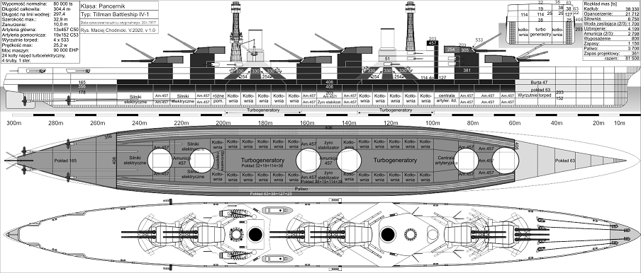

Myślałem, że moje oczy nie mogą już bardziej krwawić niż przy 24 działowcu z sześciolufowymi wieżami, ale to poniżej boli chyba jeszcze bardziej. Szczególnie ta jedna samotna trzylufówka na dziobie wygląda tak gustownie i pięknie się wkomponowuje w całość projektu.....

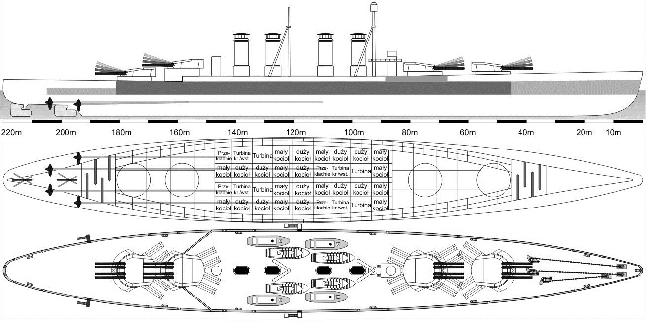

Ale teraz rzeźbię bardziej takie rzeczy
Mieli rozmach s...ssyny.
Zwłaszcza podział wewnętrzny siłowni robi na mnie wrażenie.
