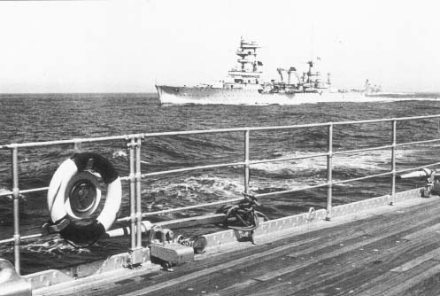

Ktoś wie do czego służyły i jaki miały kaliber te armatki po bokach wież 330 mm?
I druga sprawa.
Jaki kolor miały koła ratunkowe w Marine Nationale?
Jakby się ktoś pytał to na pochylni w/w w skali 400 z Hellera....
8)

Co do kół ratunkowych - to nie były czerwono-białe?
