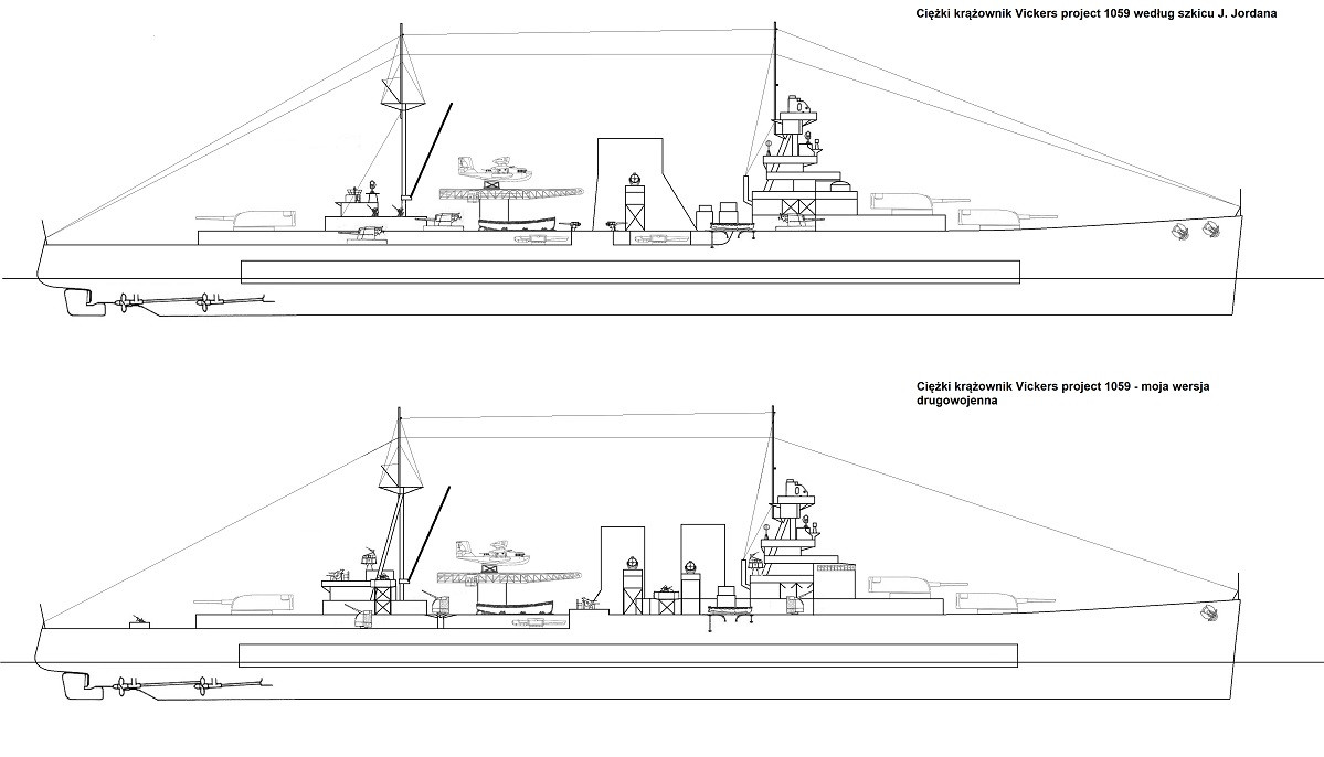

: 2023-03-18, 20:43
Kpt.G pisze: 2023-03-16, 14:23 Pozwoli Waszmosć że się nie zgodzę co do daty :) :
Data opracowania czy wprowadzenia do użycia nie świadczy, że działa były dostępne w wystarczających ilościach.
Co prawda rozumiem to Wasze przekomarzanie, ale jakimś cudem RN stawiała w tym czasie niszczyciele z działami 120 mm np. późniejszy nasz Garland.
Wspominałem już o zauroczeniu krążownikiem dla Brazylii, o którym był krótki tekst w Okrętach Wojennych nr 177. Chodzi tu o projekty 1058 i 1059 firmy Vickers i szkic autorstwa Johna Jordana, który przedstawił okręt o materiały dostarczone z archiwum przez autora tekstu Dawida Murfina.
Poniżej przedstawiam sylwetkę krążownika 1059, którą oparłem na szkicu J. Jordana. Wprowadziłem również dane tego krążownika (przedstawione w artykule) do programu Springsharp v. 2.1 i wyliczone dane przedstawiam pod sylwetkami. Piszę sylwetkami, ponieważ narysowałem również swoją wersję projektu 1059 dla okresu II wojny światowej - domyślnie rok 1942-43.
Żeby było ciekawiej, to dane okrętów różnią się między sobą, ponieważ moja wersja "nie chciała się spiąć" i musiałem wprowadzić dość duże zmiany np. współczynnika pełnotliwości, żeby okręt miał odpowiednią wytrzymałość konstrukcji. Oczywiście teoretyczną wg. Springsharpa. :diabel:
Sądzę, że pierwotna wersja projektu 1058/1059 byłaby dobrym raiderem dla Kpt. G. :D
Tradycyjnie życzę miłego odbioru i zabawy.
Raporty programu Springsharp 2.1.
Pernambuco (1938)
Brasil Heavy cruiser laid down 1937
Displacement:
8 682 t light; 9 152 t standard; 10 248 t normal; 11 124 t full load
607,01 ft / 603,67 ft x 63,58 ft x 18,50 ft (normal load)
185,02 m / 184,00 m x 19,38 m x 5,64 m
Armament:
6 - 7,99" / 203 mm guns (3x2 guns), 255,24lbs / 115,78kg shells, 1927 Model
on centreline ends, majority forward, 1 raised mount - superfiring
12 - 4,72" / 120 mm guns (6x2 guns), 52,72lbs / 23,92kg shells, 1930 Model
Quick firing guns in deck mounts
on side, evenly spread, 2 raised mounts
4 - 2,99" / 76,0 mm guns in single mounts, 13,39lbs / 6,08kg shells, 1925 Model
Dual purpose guns in deck mounts
4 - 1,57" / 40,0 mm guns in single mounts, 1,95lbs / 0,89kg shells, 1917 Model
Weight of broadside 2 226 lbs / 1 009 kg
Shells per gun, main battery: 200
12 - 21,0" / 533 mm above water torpedoes
Armour:
Main: 3,94" / 100 mm 392,06 ft / 119,50 m 11,48 ft / 3,50 m
Ends: 2,46" / 63 mm 100,07 ft / 30,50 m 11,48 ft / 3,50 m
111,55 ft / 34,00 m Unarmoured ends
Main Belt covers 100% of normal length
Main: 0,98" / 25 mm 0,98" / 25 mm 0,98" / 25 mm
2nd: 0,79" / 20 mm 0,59" / 15 mm -
- Armour deck: 1,50" / 38 mm, Conning tower: 0,20" / 5 mm
Machinery:
geared drive, 4 shafts, 103 688 shp / 77 351 Kw = 33,50 kts
Range 10 000nm at 15,00 kts
Bunker at max displacement = 1 972 tons
Complement:
509 - 662
Cost:
£6,918 million / $27,671 million
Armament: 278 tons, 2,7%
Armour: 1 674 tons, 16,3%
- Belts: 846 tons, 8,3%
- Armament: 115 tons, 1,1%
- Armour Deck: 711 tons, 6,9%
- Conning Tower: 2 tons, 0,0%
Machinery: 2 481 tons, 24,2%
Hull, fittings&equipment: 4 250 tons, 41,5%
Fuel, ammunition & stores: 1 565 tons, 15,3%
13 964 lbs / 6 334 Kg = 54,7 x 8,0 " / 203 mm shells or 1,7 torpedoes
Stability (Unstable if below 1.00): 1,32
Metacentric height 4,2 ft / 1,3 m
Roll period: 13,1 seconds
Steadiness - As gun platform (Average = 50 %): 51 %
- Recoil effect (Restricted arc if above 1.00): 0,35
Seaboat quality (Average = 1.00): 1,01
Hull form characteristics:
Block coefficient: 0,505
Length to Beam Ratio: 9,49 : 1
'Natural speed' for length: 24,57 kts
Power going to wave formation at top speed: 58 %
Bow angle (Positive = bow angles forward): 6,00 degrees
- Stem: 31,76 ft / 9,68 m
- Forecastle (18%): 24,70 ft / 7,53 m
- Mid (42%): 24,02 ft / 7,32 m (16,93 ft / 5,16 m aft of break)
- Quarterdeck (14%): 16,93 ft / 5,16 m
- Stern: 16,93 ft / 5,16 m
- Average freeboard: 20,61 ft / 6,28 m
Space - Hull below water (magazines/engines, low = better): 100,6%
- Above water (accommodation/working, high = better): 147,4%
Waterplane Area: 25 691 Square feet or 2 387 Square metres
Displacement factor (Displacement / loading): 116%
Structure weight / hull surface area: 107 lbs/sqft or 523 Kg/sq metre
Hull strength (Relative):
- Cross-sectional: 0,97
- Longitudinal: 1,35
- Overall: 1,00
Pernambuco (1943)
