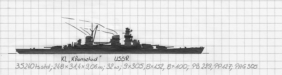

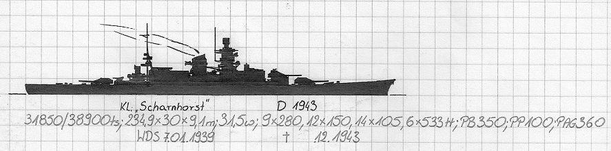

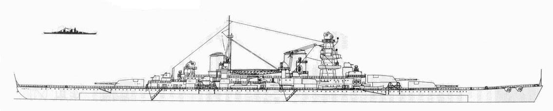

Kpt.G pisze:Przy czym chyba widać różnicę w uzbrojeniu.. ;) nie wiem jak z pancerzem :).
Mógłbym Cię odesłać do odpowiedniej strony, ale nie chce mi się szukać :lol:
Dlatego wrzucę sylwetki raz jeszcze :faja:
I tak mniej więcej miało to wyglądać. ;)
A w kwestii skali, to na obu rysunkach jest taka - 1 kratka = 10 metrów

Peperon pisze:I tak mniej więcej miało to wyglądać. ;)
A gdzie przewidziałeś działania KL "Kronsztad". Chodzi mi o wyposażenie lotnicze.
: 2013-11-23, 13:49
RyszardL pisze:
Nie ja przewidywałem :lol:
Cień powstał na podstawie sylwetki znalezionej w sieci, ale nie pytaj o stronę, bo nie pamiętam.
Jak znajdę wydruk strony, to podam pood warunkiem, że adres też tam jest.
Uzupełnienie.
Sylwetka źródłowa.
Po wklepaniu adresu pojawił mi się komunikat, że nie znaleziono serwera. Jednak wystarczy wklepać w wujka googla klasę i typ, a wyświetli sporo grafiki na temat. Ciocia Wiki też coś ma. :diabel:
I jeszcze takie kolorowe zestawienie.

Ta wersja Kronsztada jest z niemieckimi 38cm? :)

jogi balboa pisze:Ta wersja Kronsztada jest z niemieckimi 38cm? :) ...
Tak wygląda, ale oryginalny projekt był mniej więcej taki.

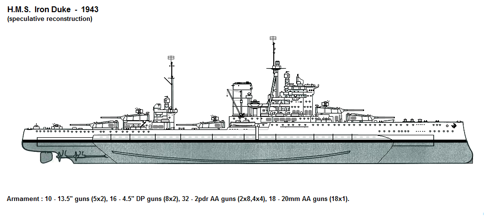

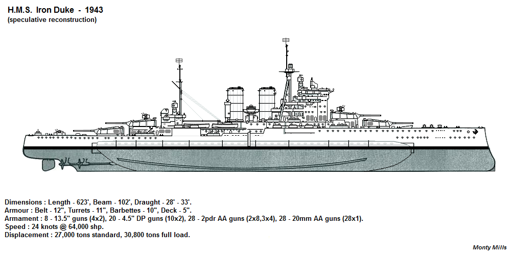

Dawno temu, gdzieś w odległej galaktyce de Villars pokazał przebudowy Iron Duke'a.
http://fow.az.pl/forum/download/file.php?id=2617
http://fow.az.pl/forum/download/file.php?id=2618
http://fow.az.pl/forum/download/file.php?id=2627
Niedawno błądząc po sieci znalazłem inne i pomyślałem o Koledze dV.
Dla porównania pozwalam sobie wrzucić je w tym miejscu. Chętni sobie porównają. :lol:
Życzę miłej zabawy. ;)
