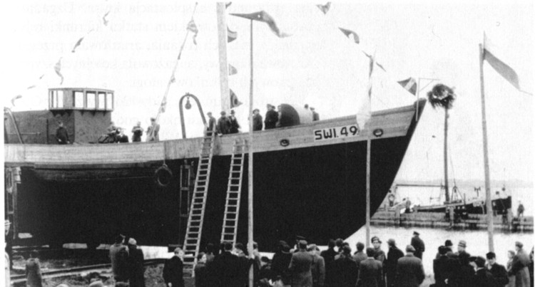

1) Barbara Świ-49 (KFK ***)
Ernst Burmester Schiffswerft KG, Swinemünde, rozpoczęty 1944-1945
St. Rybacka, Świnoujście, wodowany po X.1947 (1948?)
Rybacka Baza Remontowa, Puck, przedłużony i ukończony po VI.1949/przed IV.1950
PRS 43025 --> ok. 1970: PRS 430025
charakterystyka w XII.1957: 79BRT, 38NRT, 26ton; 24,93(rej.)×6,32×?m; 1 sil. 4-suw., 3-cyl. Völund DR330, 210 KM; 8w
1944-1945: położenie stępki nazwa nieznana (Kriegsmarine) (numer KFK nieznany)
26.III.(lub 16.IV)1945: ciężko uszkodzony w czasie brytyjskiego nalotu na stocznię, uznany za stracony
1947?: odnaleziony na terenie poniemieckiej stoczni w Świnoujściu
przed 16.X.1947: zarejestrowany w MUR Szczecin (nr rej. 603) jako Świ-49 (Franciszek Piechocki), skierowany do odbudowy w St. Rybackiej w Świnoujściu
po X.1947(1948?): wodowany jako Świ-49 (Franciszek Piechocki)
przed IX.1948: przeholowany do Rybackiej Bazy Remontowej w Pucku
27.XI.1948: wodowany po przedłużeniu: Barbara Świ-49 (Franciszek Piechocki)
po 27.XI.1948/przed III. kw.1949: Świ-49 (właściciel Skarb Państwa, użytkownik Franciszek Piechocki), instalacja silnika firmy Deutsche Werke, nr silnika 3487-3492 o mocy 180 (200?)KM
po II.kw.1949/przed 31.XII.1949: ukończony jako Barbara Świ-111 (SONG) (Franciszek Piechocki)
po wiośnie 1950/przed 1951: Barbara Gdy-126 (Franciszek Piechocki)
po 1950/przed XII.1957: wymiana silnika na silnik marki Völund DR-330
przed 1982: Barbara Gdy-126 (Pelagia Piechocka)
†13/14.01.1982: na Bałtyku
Źródło: Leszczyński R. "Tragedie rybackiego morza" t.1

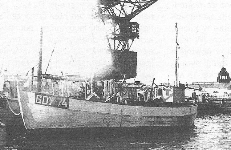

2) Towarzysz Migała Gdy-74 (KFK ***)
Ernst Burmester Schiffswerft KG, Swinemünde, rozp. 1944-1945
St. Rybacka, Świnoujście, po 24.X.1949(1950?)
St. Północna, Gdańsk, odb. uk. VI.1950
PRS 41208
charakterystyka w XII.1957: 73BRT, 22NRT; 23,88(rej.)×6,52×?m; 1 sil. 4-suw., 4-cyl. EKM 4SV38, nr silnika 048, 180 KM; 6,5w
26.III. (lub 16.IV)1945: ciężko uszkodzony w czasie brytyjskiego nalotu na stocznię, uznany za stracony
przed 16.X.1947: zarejestrowany w MUR Szczecin (nr rej. 604) jako Świ-50 (Antoni Gmitrowicz), skierowany do odbudowy w St. Rybackiej w Świnoujściu
po II.kw.1949/przed 24.X.1949: oznaka rybacka Świ-50 odebrana (skreślony z rejestru MUR Szczecin?)
po 24.X.1949(1950?): wodowany jako Świ-50 (R-PSP „Łosoś”)
ok. II.1950?: przeholowany do Gdyni i skierowany do wykończenia w St. Północnej w Gdańsku
26.VI.1950: ukończony jako Towarzysz Migała Gdy-74 (SOVG) (R-PSP „Łosoś”)
I. poł. 1951?: Gdy-74 (SPRM „Jedność Rybacka”)
1959: istniał, dalsze losy ?
Źródło: Huras B., Twardowski M. "Księga statków polskich" tom 4

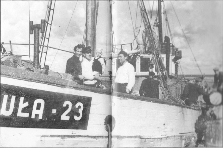

4) Świ-52 (KFK ***)
St. Rybacka, Świnoujście, wod. po X.1947 (1948?)
Rybacka Baza Remontowa, Puck, odb. uk. 1950
PRS 43002 --> ok. 1970: PRS 430002
charakterystyka w XII.1957: 71BRT, 26NRT; 23,24(rej.)×6,34×?m; 1 sil. 2-suw., 3-cyl. June Munktell 753MV, nr silnka 4910/11/12, 225 KM; 9w
przed 16.X.1947: zarejestrowany w MUR Szczecin (nr rej. 611) jako Świ-52 (Józef Lipski), skierowany do odbudowy w St. Rybackiej w Świnoujściu
po16.X.1947/przed 12.XII.1947: Świ-52 (TPMiHZ „Arka”)
po X.1947 (1948?): wodowany jako Świ-52 (TPMiHZ „Arka”)
1.VI.1949: Świ-52 (PPPK „Arka”)
przed 28.XII.1950: ukończony(?) jako Świ-52 (SOVH) (PPPK „Arka”)
pocz. 1951 (1.I.1951?): Arka 150 Wła-23 (PPiUR „Arka”)
1.I.1955: Wła-23 (PPiUR „Szkuner”)
†3.I.1968: wszedł na mieliznę i zatonął w pobliżu Płw. Helskiego,
9.I.1968: podniesiony i przeholowany do Helu
1968: wyslipowany we Władysławowie, prawdopodobnie nienaprawiony
III.1970: złomowany/rozebrany na opał
Źródło: Białkowski R., Gawlas H., Spigarski H. >>"Szkuner" 50 lat<<

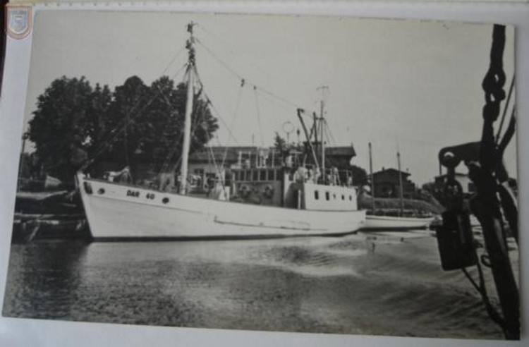

5) Gdy-76 (KFK ???) (eks-???)
Ernst Burmester Schiffswerft KG, Swinemünde, uk. 1943?
odb.(przeb.?) Stocznia Nr 1, Gdańsk, uk. XII?.1947
przeb. Gdańska St. Remontowa, Gdańsk, rozp. 1954, uk. 3.V.1955
PRS 43003
charakterystyka w I.1948: 72,39BRT, 28,72NRT; 23,65(całk.)×6,38×?m; 1 sil. 2-suw., 5-cyl. Mödag, 125 KM
charakterystyka w XII.1957: 82BRT, 17NRT; 23,65(całk.)/23,46(rej.)×6,36×2,80m; 1 sil. 4-suw., 4-cyl. EKM, nr silnika 324 200, 180 KM
1943?: zbudowany jako pomocniczy patrolowiec (?) nazwa nieznana (Kriegsmarine) (numer KFK nieznany) (Kriegsmarine)
†I.-V.1945?: zatopiony (lub ciężko uszkodzony?) na Wybrzeżu Gdańskim
po V.1945: podniesiony z dna (lub odnaleziony?) i skierowany do odbudowy w Stoczni Nr 1 w Gdańsku
IV. kw.1947: zakończenie odbudowy
XII.1947: rejestracja w MUR Gdynia jako Gdy-76 (SOBW) (Konrad Konkel)
8.I.1949: uciekł do Szwecji, internowany, zwrócony po kilku miesiącach
I. poł.1949?: Gdy-76 (Józef Lipski?) (nie eksploatowany? bez motoru?)
1952: Arka… Gdy-76? (PPiUR „Arka”)
1954: Dar-60 (PPiUR „Kuter”)
1954: w Gdańskiej St. Remontowej rozpoczęcie przebudowy na kuter szkolno-rybacki

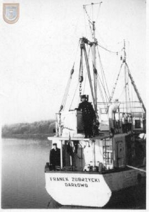

3.V.1955: kuter szkolno-rybacki Franek Zubrzycki Dar-60 (Zasadnicza Szkoła Rybołówstwa Morskiego w Darłowie)
1959: kuter szkolno-rybacki Franek Zubrzycki Dar-102 (Zasadnicza Szkoła Rybołówstwa Morskiego w Darłowie)
1964: wycofany ze służby i przekazany do kasacji
UWAGA: Prawdopodobnie znaleziony na Wybrzeżu Gdańskim. Możliwe iż jest to jeden z poniższych dwóch kutrów:
eks-Vs 343 (KFK 300), †25.IV.1945 w rejonie Rozewia;
eks-Vs 345 (KFK 364), możliwe że zniszczony podczas jednego z nalotów na bazę w Gdyni, gdzie był odbudowywany pod koniec wojny po zatonięciu na minie.
Źródło: Miciński J., Kolicki S. &quot;Pod polską banderą&quot;
Źródło: Miciński J., Kolicki S. "Pod polską banderą"
Franek Zubrzycki(1).jpg (77.81 KiB) Przejrzano 17719 razy
Źródło: http://zsm.darlowo.pl
Franek Zubrzycki(2).jpg (57.87 KiB) Przejrzano 17719 razy

7) Wiktoria Gda-20 (KFK …) (eks-???)
Ernst Burmester Schiffswerft KG, Świnoujście, uk. 1943(1944?),
St. Rybacka?, Gdynia, prowizoryczna? napr. uk. 1946
Stocznia Nr 3 (od II.1950: St. Północna)?, Gdańsk odb. uk. 1950
PRS 41207 --> ok. 1970: PRS 410207
charakterystyka w XII.1957: 73BRT, 25NRT; 24,00(całk.)/23,26(rej.)×6,36×3,00m; 1 sil. 2-suw., 4-cyl Alpha DM344F, nr silnika 4639, 180 KM
1943(1944?): zbudowany jako jednostka (Kriegsmarine) nazwa nieznana (numer KFK nieznany) bandera Niemiec
†1944-V.1945: zatopiony (w rej. Świnoujścia?) w wyniku działań wojennych
po. V.1945: podniesiony z dna i skierowany do odbudowy (w St. Rybackiej w Gdyni?)
1946: Wiktoria Gda-20 (SOBF) (Morski Urząd Rybacki?)
1950: Gdy-114 (R-PSP „Łosoś”)
po I. poł.1951: Gdy-114 (SPRM „Jedność Rybacka”)
29.XI.1953: wszedł na mieliznę ok. 2 Mm na wsch. od Władysławowa, ściągnięty
1966: Gda-2 (SPRM „Jedność Rybacka”)
VIII.1979: możliwe, że jeszcze istniał, dalsze losy ?

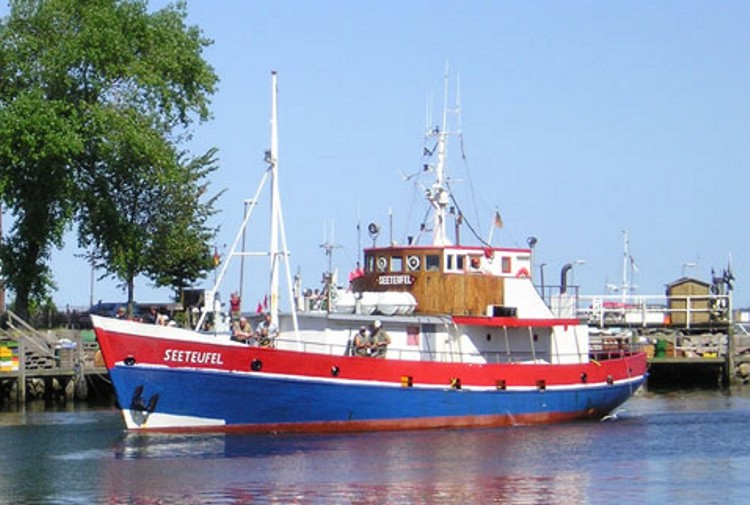

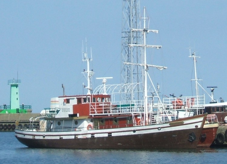

8 ) Perła Bałtyku (KFK ???) (eks-Seeteufel, eks-Y 836, eks-W 6, eks-KW 6, eks-H 6, eks-???)
Ernst Burmester Schiffswerft KG, Świnoujście, uk. 1944
1944: ukończony jako pomocniczy patrolowiec (Vorpostenboot) nazwa nie znana (Kriegsmarine) (numer KFK nieznany) bandera Niemiec
27.VII.1945: nazwa nie znana (Deutsche Minenräumleitung)
II.1951: nazwa nie znana Labor Service Unit (B) bandera USA
1.VII.1956: H6 (Hafenschutzboot) Bundesgrenschutz See bandera RFN
1960: KW 6 (Küstenwachtboot) Bundesgrenschutz See bandera RFN
lata 60-te: W 6 (Küstenwachtboot) Bundesgrenschutz See bandera RFN
30.IV.1968: Y 836 Bundesmarine bandera RFN
1968: wymieniono oryginalny silnik Modag na silnik marki Völund
1969: kuter wędkarski Seeteufel bandera RFN/Niemiec
2008: jacht wędkarsko-rekreacyjny Perła Bałtyku (Bolesław Dominik)
2010: jacht wędkarsko-rekreacyjny Jastrząb D (Bolesław Dominik)
III./IV.2012: wymiana silnika Völund na Volvo Penta 162TAMD
IX.2012: jacht wędkarsko-rekreacyjny Ali Baba POL-8191 (Bolesław Dominik)
XI.2012: w służbie
Źródło: http://www.ms-seeteufel.de
W 6(1).jpg (64.14 KiB) Przejrzano 17719 razy

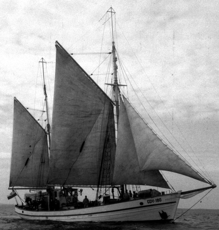

11) Henryk Rutkowski Gdy-180, nr stoczniowy 90/402
St. Rybacka w Gdyni, nr stoczniowy 90/402, zam. 10.VIII.1949, rozp. 10.VIII.1949, wod. 4.XII.1950, uk. 30.XII.1950
PRS 40006A --> od V.-VIII.1952: PRS 63018 --> od ok. 1970: PRS 630018
charakterystyka w XII.1957: 70BRT, 16NRT; 2423,36(rej.)×6,35×?m; 1 sil. 2-suw., 3-cyl Alpha(?), nr silnika 4667, 180 KM
10.VIII.1949: złożenie zamówienia i położenie stępki w St. Rybackiej w Gdyni
4.XII.1950: wodowanie bez nazwy (Państwowe Centrum Wychowania Morskiego)
30.XII.1950: ukończenie bez nazwy (Państwowe Centrum Wychowania Morskiego)
IV.1951: superkuter szkolno-rybacki Rybak Gdy-… (Państwowe Centrum Wychowania Morskiego) nazwa prowizoryczna nadana na potrzeby reportażu w miesięczniku „Morze”
20.IV.1951:nadanie nazwy Henryk Rutkowski Gdy-180 (SPGO) (Państwowa Szkoła Rybaków Morskich w Gdyni)
1.VIII.1951: Henryk Rutkowski Gdy-180 (Technikum Rybaków Morskich w Gdyni)
18.VII.1953: Henryk Rutkowski Gdy-180 (Szkoła Rybołówstwa Morskiego w Gdyni)
lato 1963: Henryk Rutkowski Gdy-180 (Państwowa Szkoła Rybołówstwa Morskiego w Gdyni)
1967: jacht szkoleniowy Henryk Rutkowski XXXI-PZ-2 (Liga Obrony Kraju, Jastarnia)
pocz. 1970: Biały Słoń XXXI-PZ-2 (Centralny Ośrodek Żeglarstwa Polskiego Związku Żeglarskiego, Trzebież)
poł. 1970: Henryk Rutkowski XXXI-PZ-2 (Centralny Ośrodek Żeglarstwa Polskiego Związku Żeglarskiego, Trzebież)
ok. 1976: Henryk Rutkowski PZ-5 (Centralny Ośrodek Żeglarstwa Polskiego Związku Żeglarskiego, Trzebież)
1976: wycofany z eksploatacji z powodu złego stanu technicznego
1976/1977: Henryk Rutkowski PZ-5 (klub nurkowy ze Szczecina)
1977: rozpoczęto w przebudowę na bazę nurkową, nie zakończona
1979: Henryk Rutkowski PZ-5 (Centralny Ośrodek Żeglarstwa Polskiego Związku Żeglarskiego, Trzebież)
1979: rozpoczęcie przebudowy na brygantynę w Rybackiej Stoczni Remontowej PPiUR „Szkuner” we Władysławowie
25.VII.1986: zakończenie przebudowy

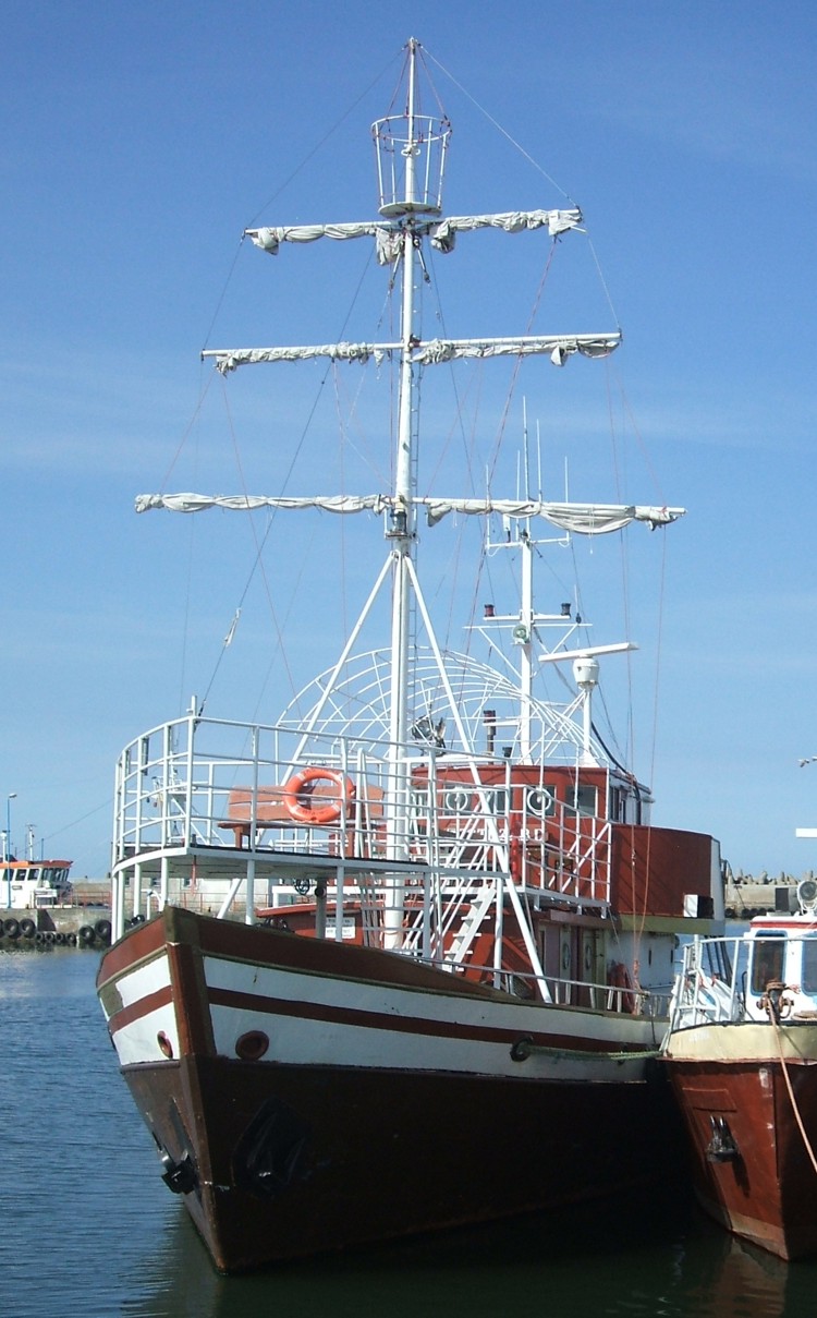

1997: Kapitan Głowacki PZ-5 (Centralny Ośrodek Żeglarstwa Polskiego Związku Żeglarskiego, Trzebież)
2012: Kapitan Głowacki POL-5 (Centralny Ośrodek Żeglarstwa Polskiego Związku Żeglarskiego, Trzebież)
XI.2012: nadal w służbie
UWAGA: budowa z wykorzystaniem poniemieckich elementów, ze St. Rybackiej w Świnoujściu [/b]
Źródło: Miciński J., Kolicki S. &quot;Pod polska banderą&quot;
Źródło: Miciński J., Kolicki S. "Pod polska banderą"
Henryk Rutkowski(3).jpg (123.32 KiB) Przejrzano 17718 razy
Autor Staszewski F. w &quot;Morze&quot; 1/1987
Autor Staszewski F. w "Morze" 1/1987
Henryk Rutkowski(2).jpg (136.96 KiB) Przejrzano 17718 razy
Źródło: broszurka COŻ PZŻ, wyd. ok. 1990 r. via Jacek Pytkowski
Henryk Rutkowski(1).jpg (116.56 KiB) Przejrzano 17718 razy
Autor Schmidt J. w &quot;Morze&quot; 1/1987
Autor Schmidt J. w "Morze" 1/1987
Kapitan Głowacki(1).jpg (831.58 KiB) Przejrzano 17718 razy
Źródło: http://wojtekzientara.pl
Kapitan Głowacki(1).jpg (77.69 KiB) Przejrzano 17718 razy

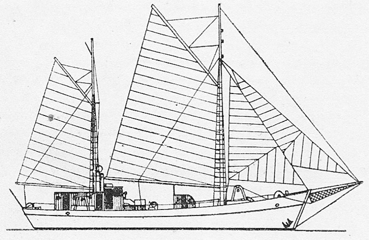

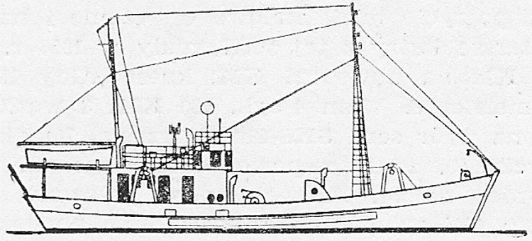

UWAGA! Miałem w rękach ten numer Modelarstwa okrętowego z "planami kutra SWI-50" - i co? ano - to, co poniżej:
