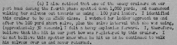

Maciej3 pisze: Potem jest opis ( dotyczący tego samego zdarzenia, ale z punktu widzenia Heermana ) jak Japończycy ewidentnie szukają odległości, bo czerwone salwy ciężkich dział padały systematycznie co ileś tam metrów coraz bliżej niszczyciela ( pierwsza 1000 jardów za krótka, kolejne coraz bliższe w takich samych odległościach jedna za drugą )
Jedna z nich trafiła 2 pociskami w dziób. Kolejne poszły za daleko i jest zacytowany, w moim odczuciu, nieco pogardliwy komentarz kapitana Heermana, że nawet po trafieniu Japończycy się nie zorientowali że znaleźli odległość i dalej strzelali kolejne salwy coraz dalej od niszczyciela.
Właśnie tego się obawiam - takiego niechlujnego lub co gorsza skrojonego pod własną tezę "opisu własnego", tego co piszą w raporcie.
Faktycznie są to bserwarcje oficera artylerii, a nie kapitana i dotyczą... salw z krążownika typu Atago.

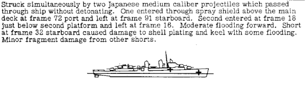

Maciej3 pisze:Jest opis uszkodzeń na niszczycielu, ewidentnie dziury są większe niż 8 cali ( niż 14 też ), tak wynika z opisu uszkodzeń, ale nie ma wspomniane na jakie pociski oceniono je w raporcie amerykańskim.
Może Lundgren dotarł do bardziej szczegółowych raportów uszkodzeń, ale w raporcie z akcji faktycznie piszą o uszkodzeniach poszycia o średnicy 4 stóp na lewej "wejściowej" burcie i 2 stóp na prawej "wyjściowej". Z tym, że są to uszkodzenia mierzone wokół dziur po pocisku. Jeśli pocisk przechodzi na wylot bez eksplozji to przeważnie zostawia po sobie idealnie czystą dziurkę o własnej średnicy - jak podano 8 cali.
W War Damage Report podobnie:
Sorry, to mój błąd.
W książce jest podane Crd. Hathaway.
Ten kapitan to mój wymysł.
Masz dane na temat kolorów jakimi strzelały krążowniki? Przecież identyfikacje bywają błędne, a po kolejne to skąd miał bidak wiedzieć kto akurat strzela do niego?
Widział pociski czy jak?
Możliwe czasem, że się widzi, ale czemu akurat raport amerykański jest cacy a japoński be, że tak się spytam?
Re: Iowa kontra Yamato 4/2012
Trzeba by u Lacroixa poszukać, ale tak czy owak w raporcie piszą w tym czasie o gejzerach czerwonych, zielonych i żółtych.
Jak już gość stara się rozpoznać typ, to w klasie się raczej nie powinien pomylić. Tym bardziej, że to jakby jego fach.
Wszystko to oczywiście nie wyklucza trafinia z Kongo, ale moim zdaniem wyklucza 100% pewność Lundgrena.
Hathaway to był faktycznie dowódca. Oficerem artyleryjskim był lt. William W. Meadors.
