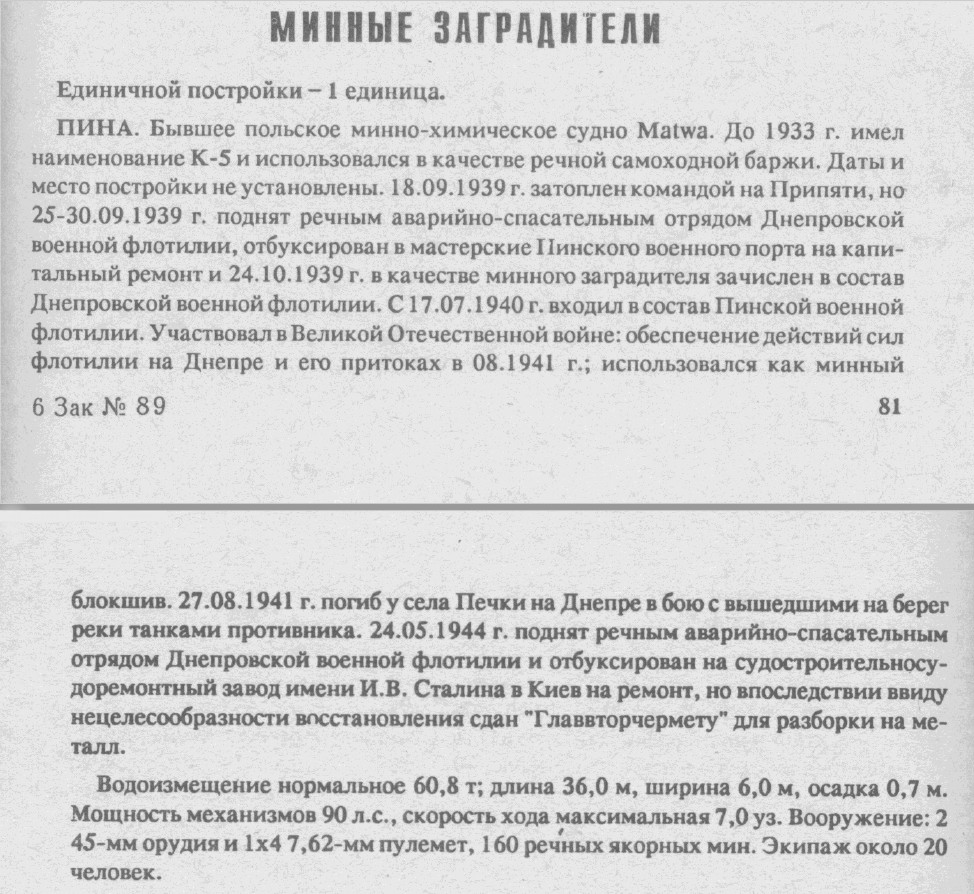

Jeden z kolegów pomógł (dzięki!!!). Poniżej "Pina" w/g Bierieżnoja.
Całkiem możliwe jest, że "Mątwę" wydobyto i jeszcze jako wrak wcielono do sowieckiej Flotylli Pińskiej, lecz ostatecznie trafił tam ten bocznokołowiec.
Książka Szirokorada jest nowsza (2002) niż Bierieżnoja (1994).
EDT:
Co ciekawe, ten sam Bierieżnoj we wcześniejszej książce "Korabli i Suda WMF SSSR 1928-1945" (1988), podaje tylko jedną "Pinę" i to właśnie taką samą jak "Szirokorad". (!!!)
Czrenyszew 2017

Te skany można wykorzystać, ale trzeba podać ich źródło.
W moim przypadku były to książki:
Aleksandr B. Szirokorad "Korabli i katiera WMF SSSR 1939-1945 gg. Sprawocznik", Harwest, Minsk 2002
Siergiej S. Bierieżnoj "Trofiei i reparacii WMF SSSR. Sprawocznik" Jakuck 1994
Wksiążce Bierieżnoja nie ma podanej nazwy wydawnictwa.
