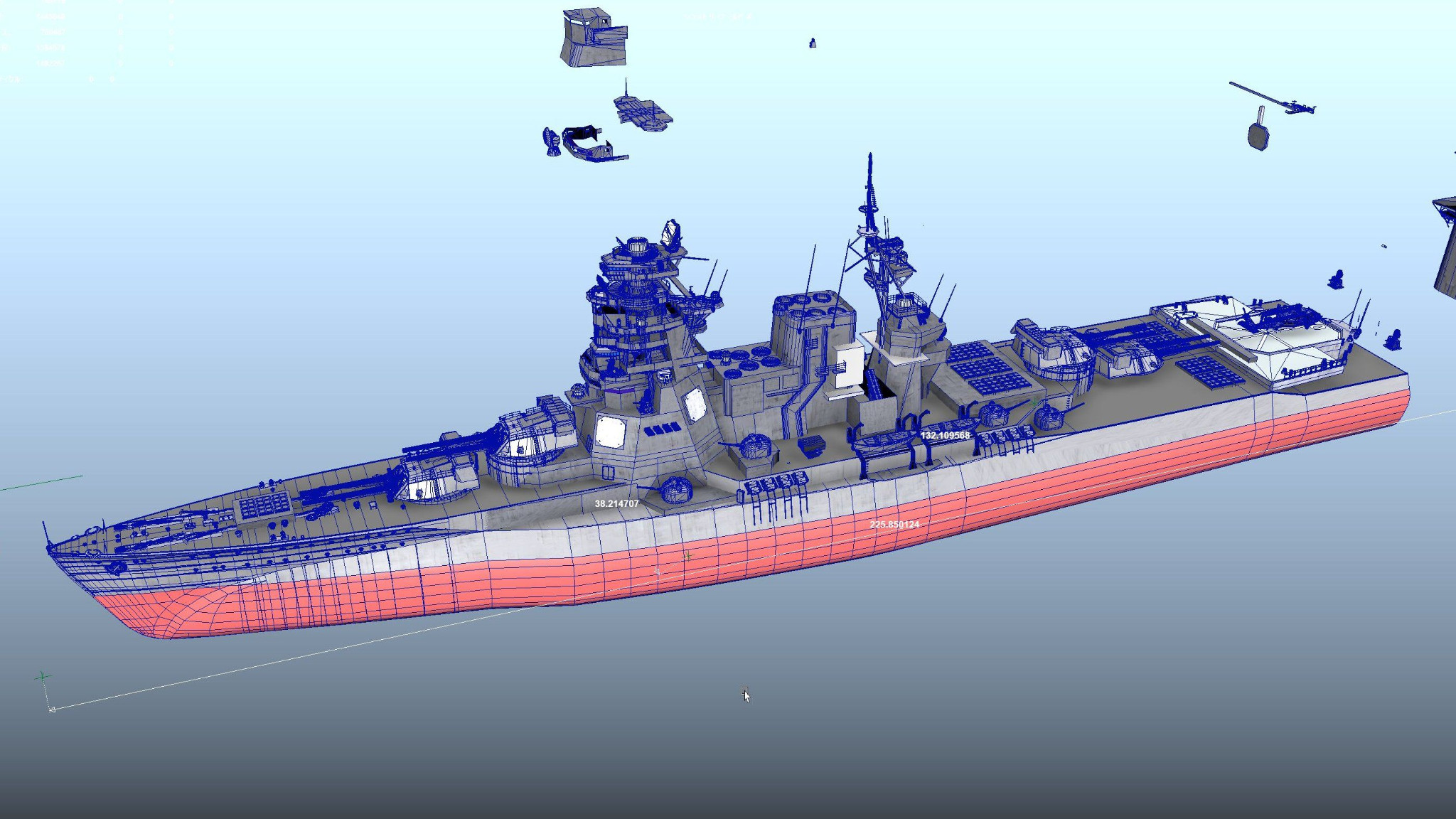

A taką przeróbkę Nagato widziałeś ?Kpt.G pisze: Witam, przegladałem sobie chwilę temu FB a tu nagle...
Podpowiedziane przez Pinterest...
- Kpt.G
- Posty: 980
Matko Bosko... juz nie powiem jaka.. kto mu rufę tak ciachnął.. Może jeszcze turbiny gazowe? XD
