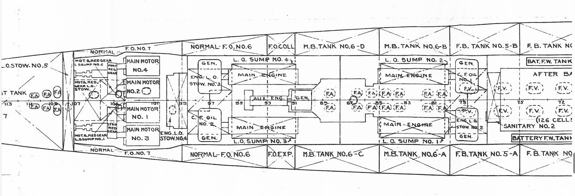

Kpt.G pisze: Jeszcze odnośnie napędu diesel-elektryk, gdzie silnik elektryczny jest wykorzystywany pod wodą i na powierzchni, to chyba cię zaskoczę, ale aż tak ciężki nie mógł być bo Brytyjskie okręty podwodne typu U miały taki napęd (czyli ORP Sokół i Dzik) przy wyporności około 500ton.
Również amerykańskie okręty podwodne miały takie rozwiązanie, przy wyporności na powierzchni 15
00+ ton. Silniki diesla sprzężone z generatorami, a na wale tylko silniki elektryczne.

Kpt.G pisze: Czyli jednak US Navy trzymała się spalinowo-elektrycznego wszędzie gdzie się dało...
Tak się zastanawiałem, jak Ci odpowiedzieć, bo w wielu miejscach mieszasz, nawet pisząc prawdę. Zacznę więc od końca.
Praktycznie rzecz biorąc to wszystkie okręty podwodne - do czasów okrętów z napędem atomowym - miały napęd spalinowo-elektryczny. Nawet jeśli w napędzie były stosowane turbiny parowe i kotły.
Co do rozwiązań konstrukcyjnych.
Przeglądnąłem posiadane przekroje okrętów podwodnych (Wilk, Orzeł, Surcouf, Lionfish i U-431) i zaobserwowałem pewną zasadę konstrukcyjną na europejskich konstrukcjach. Na wszystkich konstrukcjach z Francji, Holandii i Niemiec, silniki Diesla były ustawione w linii wałów napędowych i silników elektrycznych. Z tego co wiem, to sprzęgła między silnikami elektrycznymi i spalinowymi umożliwiały szybkie wysprzeglenie tych ostatnich. Natomiast silniki elektryczne prądu stałego miały podwójne zadanie, bo oprócz napędu pod wodą służyły do ładowania baterii akumulatorów. Jak już pisałem działo się to po przełączeniu ich na pracę generatorową. Oczywiście była możliwość takiego pływania, jak w podanym przez Ciebie przykładem niemieckim. Odbywało się to przy użyciu jednego silnika spalinowego i jednego elektrycznego. Drugi Diesel był odstawiony i nie pracował, a drugi silnik elektryczny pracował jako generator do ładowania baterii i źródło zasilania silnika elektrycznego. Całkowity zysk zasięgu przy takim pływaniu wynosił 1800 mil. Natomiast stratą był wydłużony czas do pełnego naładowania baterii akumulatorów.
Na USS Lionfish (SS 298) układ napędu był inny. W dwóch pomieszczeniach maszynowni 4 silniki Diesla były zesprzęglone na stałe z generatorami. Natomiast napęd na wały był przenoszony przez 4 silniki elektryczne, które parami przez przekładnie napędzały wały. Głównym zyskiem były krótkie wały napędowe (w porównaniu z rozwiązaniami europejskimi), ale wadą był duży stopień komplikacji całego układu. No i nie było możliwości pływania w "niemieckim stylu", bo silniki Diesla nie miały mechanicznego połączenia z wałami napędowymi.
I tak na koniec. Nigdzie nie napisałem, że silnik elektryczny wykorzystywany na powierzchni i pod wodą jest za ciężki dla okrętów podwodnych. Zresztą byłoby skrajną głupotą stosowanie dwóch różnych silników elektrycznych do napędu okrętu.
Natomiast czytając Twoje twierdzenie, że: "Kombinacja diesel-elektryk mam na myśli że 1 diesel pracuje jako generator dla silników elektrycznych...", zadałem pytanie "A co w tym dieslu da prąd dla silników elektrycznych ? ..."
Ale odpowiedzi nie otrzymałem. :diabel:

Adam
Posty: 1779
Post autor: Adam »
Oszczędność w takich wypadkach chyba nie dotyczyła cen miedzi, a wagi i miejsca na op. Dwa dodatkowe generatory to parę ton.... ewentualnego paliwa lub zapasów dla załogi. W przypadku "krążownika" rzecz niebagatelna.
peceed pisze: Oczywiście było - bo kluczową sprawą jest chyba użycie dwóch wolno obracających się śrub przy pracującym jednym dieslu...
Prawdę mówiąc, to trochę trudne zadanie, by jeden generator zasilał 2 silniki elektryczne i równocześnie ładował baterie akumulatorów.
Zwłaszcza, że diesel nie miał mechanicznego połączenia z wałem napędowym. Widać to na poniższym rysunku.
Lionfish - siłownia.jpg (312.23 KiB) Przejrzano 11043 razy
