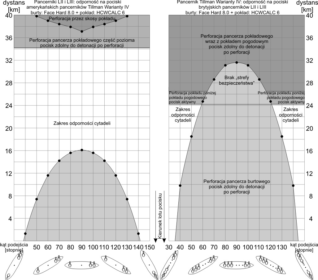

Tak w ramach drobnych przecieków.
Po zrobieniu tego obrazka zaczynam się trochę bać.
Ja wiem, że amerykańskie to do dupy, ale żeby była taka różnica między pancernikiem 80 tysięcznym a 50 tysięcznym?
Po prawdzie, to wina jest głównie rodzaju pocisków, ale co ja poradzę, że usańce aż do końca lat 30tych siedzieli z pociskami z 1916 roku, podczas gdy brytole po Jutlandii trochę się do nowego wyposażenia przyłożyli.
