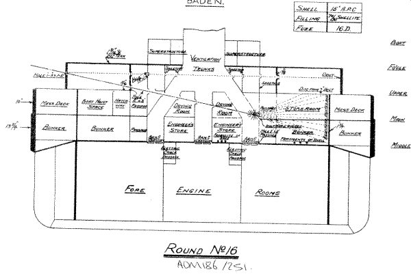

I jeszcze taki znany już chyba schemacik:
baden round16.jpg (42.76 KiB) Przejrzano 8274 razy

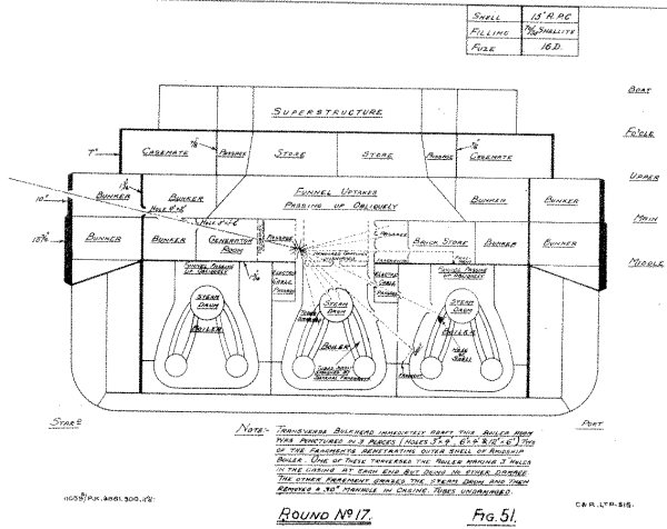

Fereby pisze: Z rysunku wyraźnie wynika, że fala uderzeniowa wydostała się w najsłabszym miejscu konstrukcji
Buachacha... bo na tym rysunku nie oznaczono żadnej fali uderzeniowej lecz kierunek wyrzucenia odłamków, zgodny z kierunkiem lotu pocisku (w sensie z lewa na prawo ;) ). Jeśli ktoś ma jakieś wątpliwości, oto jest kolejny rysunek na którym dziwnym trafem „fala uderzeniowa Ferebyego” również „wydostała się„ w kierunku sterburty.
baden round17.jpg (61.1 KiB) Przejrzano 8143 razy
I to oznacza że jej nie było? Z rysunku można wywnioskować przypuszczalny przebieg fali uderzeniowej.
To oznacza że trzeba czytać opisy pod rysunkami. Po to dałem namiar na wunderwaffe...

Maciej3 pisze:
Toteż, jakoś nie ma tutaj potwierdzenia twierdzeń Macieja3, że fakt iż zapalniki pocisków przeciwpancernych mogły się aktywować uderzeniem w górną płytę cytadeli pancernej,
Odnoszę wrażenie, że nie zostałem zrozumiany.
Ale nie pierwszy raz i nie ostatni jak sądzę.
Resztę tłumaczeń uważam za zbędną.
Rzeczywiście - trudno jest mi zrozumieć, co ma pancerz przeciwodłamkowy, którego celem jest zatrzymywanie, jak sama nazwa wskazuje, odłamków, z idiotyzmem twórców koncepcji wszystko albo nic i co on w ogóle ma do rzeczy, skoro stosuje się go właśnie na okrętach z opancerzeniem wszystko albo nic. Radzę sprawdzić kiedy zaczęto prace projektowe nad "Big Five", a kiedy nad brytyjskimi konstrukcjami z opancerzeniem wszystko albo nic, zaręczam że to uzmysławia szereg rzeczy.
Fereby
Fereby
Posty: 358
Rejestracja: 2005-06-27, 13:28
Re: Parshall a Guadalcanal 15/11
Post autor: Fereby »
jogi balboa pisze:
To jaki procent jest w stali węgla, a także innych dodatków ma wpływ na właściwości tejże stali - Teller stwierdził, abym skierował cię do swoich starych postów, co też czynię.
Ależ bez obawy. Jeśli będę potrzebował poczytać sobie o tym po prostu skoczę na polibudę po odpowiednie książeczki,
Śmiem wątpić.
Tylko że poje pytanka brzmiały jednoznacznie i proszę o udzielenie odpowiedzi wprost zamiast wykrętów.
No to mamy nową Split Island :lol:
To oznacza, że trzeba umieć analizować rysunek i zauważać różne strony problemu. A fala uderzeniowa jest właśnie jedną z nich.
Fereby
