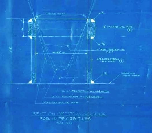

Jednak teza, ze konstruktorzy nie przewidzieli Przechowywania w pionie innych pociskow, jest juz dyskusyjna.
Grzebiac troche znalazlem rysunek ow pierscienia na ktorym spoczywal pocisk. Wyraznie widac, ze zakladano 4 rodzaje pociskow. (Na koncu)
Edit: na poczatku 44 magazyny USS Texas zmodernizowano aby przyjac Mark 19 HC and Mark 20 AP? Ten ostatni z czepcem chyba?
Czepce tak latwo odpadaly? Widzialem kilka takich skladakow, sa tez filmy z przemieszczamia takich pociskow, to raczej solidnie zlozone bylo.
