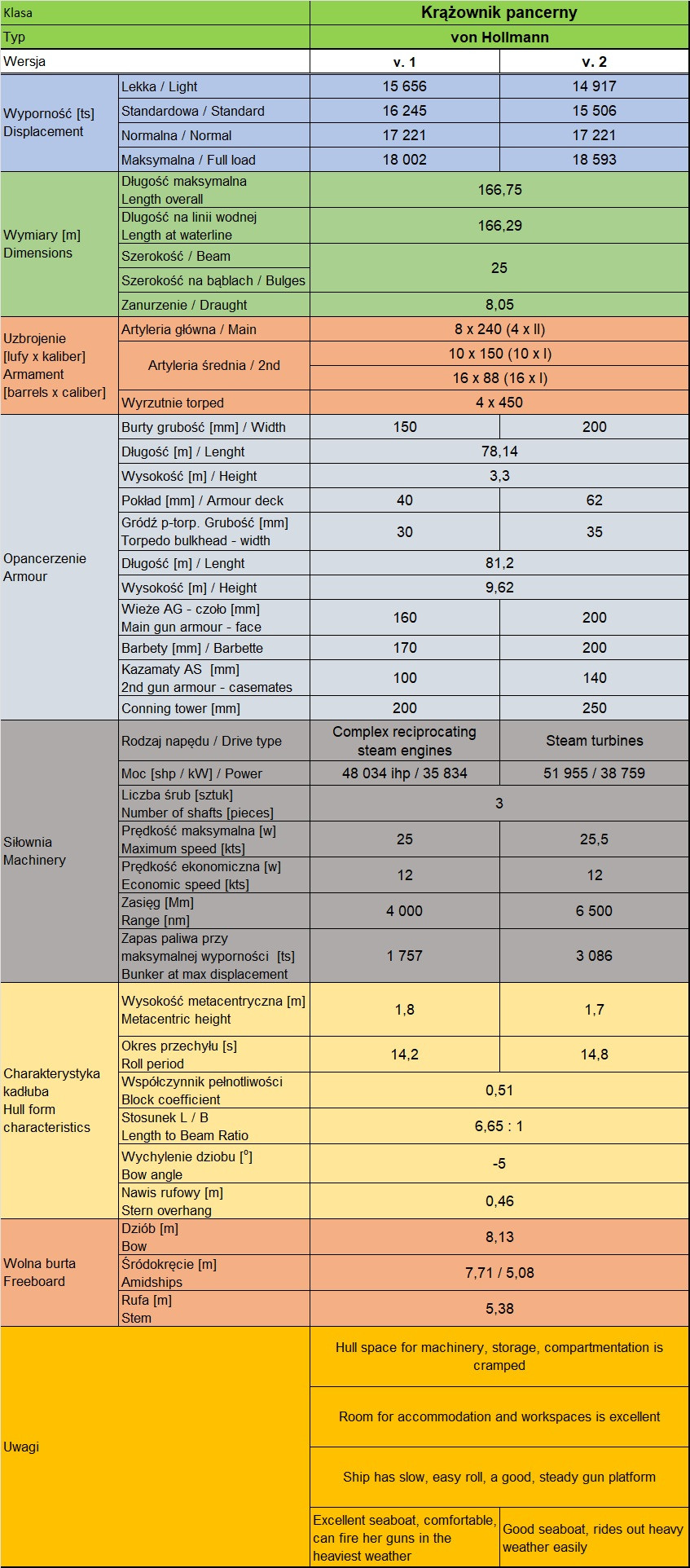

Wczoraj obiecałem nową wersję von Hollmanna i oto dzisiaj jest.
Wziąłem pod uwagę krytykę Napoleona, któremu nie podobały duże wyporności poprzednich wersji. Odchudziłem go na tyle ile się dało, żeby był jeszcze logiczną propozycją przed rozpoczęciem budowy krążowników liniowych.
Mam nadzieję, że ta wersja bardziej przypadnie do gustu.
Tradycyjnie życzę miłej zabawy...
von Hollmann v.4 (Ss 2.1)
Germany armoured cruiser laid down 1907 (Engine 1908)
Displacement:
12 500 t light; 13 224 t standard; 14 601 t normal; 15 702 t full load
548,01 ft / 545,57 ft x 75,46 ft x 26,41 ft (normal load)
167,03 m / 166,29 m x 23,00 m x 8,05 m
Armament:
4 - 9,45" / 240 mm guns (2x2 guns), 421,80lbs / 191,32kg shells, 1898 Model
on side, all amidships
10 - 5,91" / 150 mm guns in single mounts, 102,98lbs / 46,71kg shells, 1907 Model
Quick firing guns in deck mounts
10 guns in hull casemates - Limited use in heavy seas
8 - 3,46" / 88,0 mm guns in single mounts, 20,79lbs / 9,43kg shells, 1907 Model
on side ends, evenly spread
8 guns in hull casemates - Limited use in heavy seas
Weight of broadside 4 737 lbs / 2 149 kg
4 - 17,7" / 450 mm submerged torpedo tubes
Armour:
Main: 5,91" / 150 mm 256,36 ft / 78,14 m 10,83 ft / 3,30 m
Ends: 2,76" / 70 mm 250,16 ft / 76,25 m 9,09 ft / 2,77 m
39,04 ft / 11,90 m Unarmoured ends
Upper: 3,94" / 100 mm 148,06 ft / 45,13 m 8,01 ft / 2,44 m
Main Belt covers 72% of normal length
- Torpedo Bulkhead:
0,98" / 25 mm 266,40 ft / 81,20 m 31,56 ft / 9,62 m
Main: 5,91" / 150 mm 2,36" / 60 mm 5,91" / 150 mm
2nd: 5,91" / 150 mm 2,36" / 60 mm 5,91" / 150 mm
3rd: 3,94" / 100 mm - -
- Armour deck: 1,97" / 50 mm, Conning tower: 4,72" / 120 mm
Machinery:
Coal fired boilers, steam turbines,
Direct drive, 3 shafts, 49 292 shp / 36 772 Kw = 26,00 kts
Range 5 500nm at 12,00 kts
Bunker at max displacement = 2 478 tons (100% coal)
Complement:
663 - 863
Cost:
£1,318 million / $5,273 million
Armament: 592 tons, 4,1%
Armour: 3 394 tons, 23,2%
- Belts: 1 239 tons, 8,5%
- Torpedo bulkhead: 306 tons, 2,1%
- Armament: 815 tons, 5,6%
- Armour Deck: 973 tons, 6,7%
- Conning Tower: 61 tons, 0,4%
Machinery: 2 738 tons, 18,8%
Hull, fittings & equipment: 5 776 tons, 39,6%
Fuel, ammunition & stores: 2 101 tons, 14,4%
18 652 lbs / 8 460 Kg = 44,2 x 9,4 " / 240 mm shells or 2,6 torpedoes
Stability (Unstable if below 1.00): 1,21
Metacentric height 4,6 ft / 1,4 m
Roll period: 14,7 seconds
Steadiness - As gun platform (Average = 50 %): 78 %
- Recoil effect (Restricted arc if above 1.00): 0,59
Seaboat quality (Average = 1.00): 1,56
Hull form characteristics:
Block coefficient: 0,470
Length to Beam Ratio: 7,23 : 1
'Natural speed' for length: 23,36 kts
Power going to wave formation at top speed: 51 %
Bow angle (Positive = bow angles forward): 2,00 degrees
Stern overhang: 1,51 ft / 0,46 m
- Stem: 26,67 ft / 8,13 m
- Forecastle (19%): 25,30 ft / 7,71 m
- Mid (69%): 25,30 ft / 7,71 m (16,67 ft / 5,08 m aft of break)
- Quarterdeck (19%): 16,67 ft / 5,08 m
- Stern: 17,65 ft / 5,38 m
- Average freeboard: 22,82 ft / 6,96 m
Space - Hull below water (magazines/engines, low = better): 130,7%
- Above water (accommodation/working, high = better): 181,3%
Waterplane Area: 26 707 Square feet or 2 481 Square metres
Displacement factor (Displacement / loading): 107%
Structure weight / hull surface area: 136 lbs/sq ft or 662 Kg/sq metre
Hull strength (Relative):
- Cross-sectional: 0,92
- Longitudinal: 2,22
- Overall: 1,00
Ship has slow, easy roll, a good, steady gun platform
Excellent seaboat, comfortable, can fire her guns in the heaviest weather

Teraz z wypornością jest nawet lepiej niż myślałem. Prędkość też dobra (czy by ją osiągnął?). Tyle, że drogi...
: 2026-01-06, 16:14
Przestrzeń na maszynownię niby ciasna, ale Niemcy taką mieli na wszystkich ciężkich okrętach. A program jest amerykański, więc pewnie liczy wszystko tak, jak to w realu robili Jankesi.
Natomiast kosztami budowy okrętu się nie przejmuj, bo nikt nie wie, jak program to liczy. Pewnie nawet on sam ;)

8x533mm wt (2x poczwórne)+8 torped zapasu zamontowane na samym końcu rufy we wnękach, możliwie szerokie sektory strzału torpedowego
Pancerz:
Burty 305-203mm zamknięte od dziobu i rufy 320-178mm
Pokład pancerny 75-95+20mm skos 105-125mm
Artyleria główna 320-300 do 280-280 do 240-178 do 127 mm (odpowiednio czoło, boki, tył i strop wieży)
Barbety art. gł. 340-280 mm
Art średnia 45-20mm
Art. cPlot 20-15mm
art. Plot 10-12mm (tarcza)
GSD do 105mm
TDS gródź 45mm+28mm 5m głębokości
wyposażenie 3 wodnosamoloty, katapulta, hangar
Notki:
Elektronika (poza tą domyślną)
-dobre pancernikowe SKO
-szumonamiernik
-Detektor opromieniowania radarowego (prymitywny)
- system opancerzenia mieszanka najlepszych elementów niemieckiego i brytyjskiego systemu
Pozostałe:
-wzmocnienia przeciwlodowe
-atlantycki dziób
-dość wysoka wolna burta

Art główna żałosna.
: 2026-06-19, 17:48
autor: Kpt.G
Doprawdy, konstruktywna krytyka.... aż zaniemówiłem... :gazeta:
: 2026-06-22, 20:05
Pytanie podstawowe brzmi: Kto i dla kogo miałby to stawiać ?
W jakich latach ?
Co według Ciebie oznacza hasło "dość wysoka" wolna burta i w którym miejscu ?
: 2026-06-22, 23:27
autor: Kpt.G
Tak już lepiej..
-lata myślałem 1935 początek projektu, 38-39 trafia do stoczni, myślałem raczej o brytyjskiej stoczni,
-prawdę mówiąc nie wiem dla kogo wpadł mi taki do głowy, ale raczej nikt kto ma dużo lekkich jednostek, tu jak widać bateria 150mm jest dość silna,
-myślałem w rejonie dziobu i śródokręcia co najmniej,
-w sumie zapomniałem dopisać że działa 356mm wzorowane na tych z KGV, ew jakieś poprawki, anyway i tak taniej niż całkowicie nowe działa
chyba tyle
